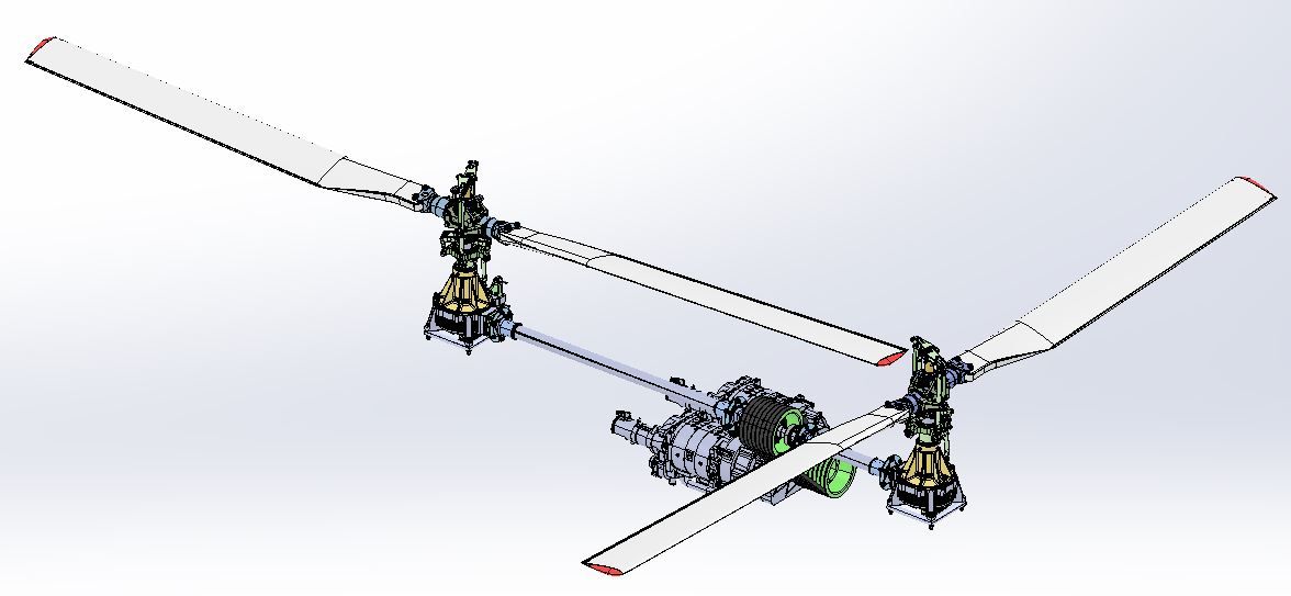

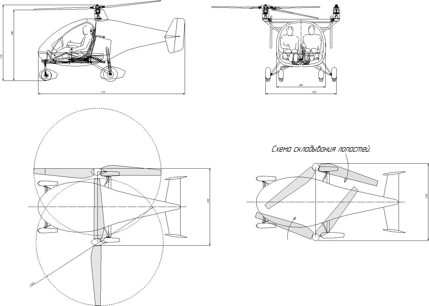

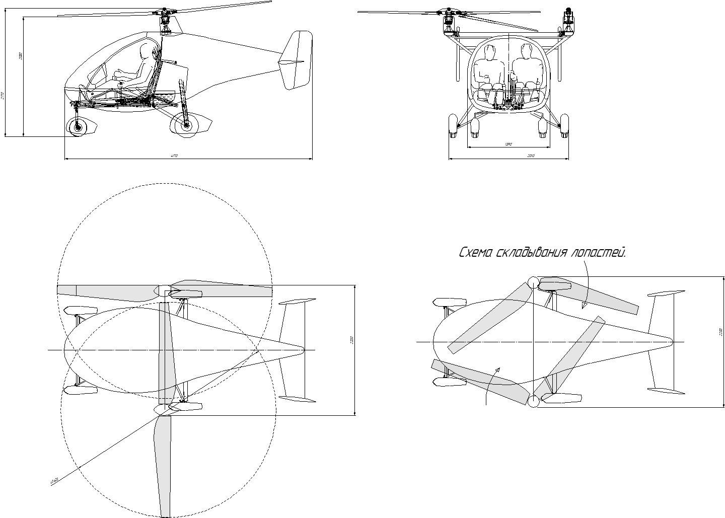

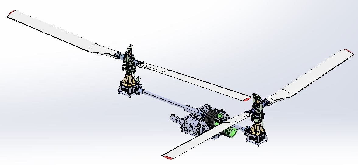

Ну раз не хотите делать простую классику и хочется экзотики, может тогда рассмотреть поперечную схему с максимальным перекрытием двухлопастных винтов?
Главное - траву и головы зевакам косить не будет. Вот типа этого двухместного проекта на картинках. Габарит со сложенными винтами -2200мм, по дороге можно возить и ездить с электроколесом. Трансмиссия простая, два одинаковых конических редуктора и ременная передача с двигателя. АП упрощенные, отклоняются только по тангажу.
Да, разработали проект, но до изготовления дело не дошло.это Ваш проект ?
