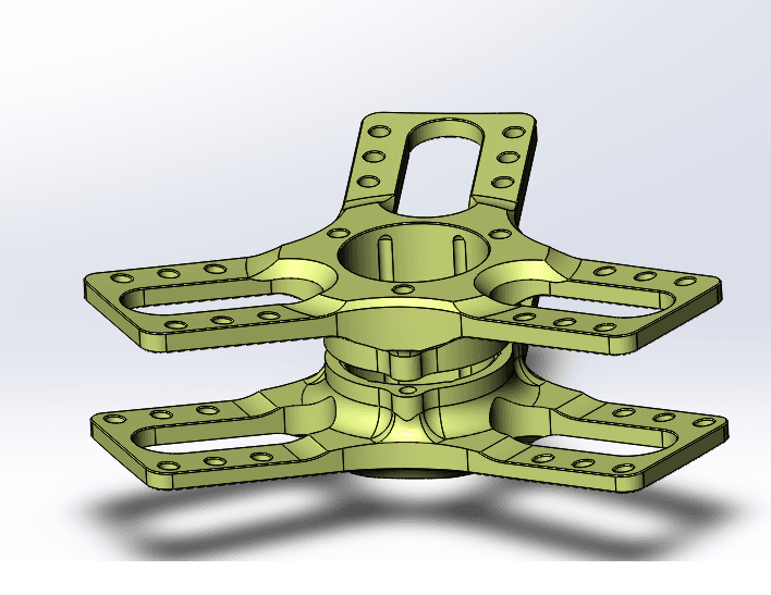

Продолжаем рисовать. Шарнир поворота лопасти радиусом 3 м, 4 т держит по заверениям Солида с К=1,5. Углы атаки -2 + 14/16.

ГШ и в оригинале нет, лопасть машет за счет развала роторов. ВШ будет организован эластомерным торсионом в вилке лопасти.

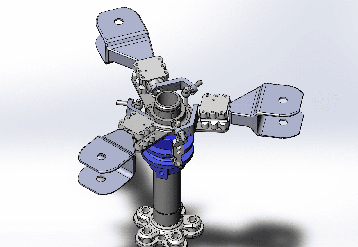

Втулку однако "утоптал" по соотношению масса/прочность. Итого: 3,1 кг за обе половинки, 4 т держит по заверениям Солида с К=1,5. Посадка на вал через обжимное кольцо.

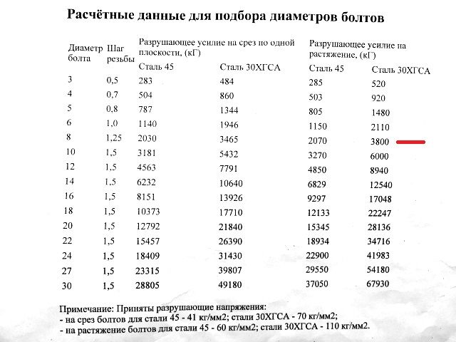

Без горизонтального шарнира не получится. Маховые движения лопасти всё равно будут горизонтальный шарнир обязателен. Втулка, тяги к поводкам лопастей, резиновые муфты на валах НВ и осевой шарнир это всё не рабочее. Вы посчитали только на растяжение в статике. Не учитывает моменты на изгиб и кручение . Болтик на 8 тоже держит почти 4 тонны. Но лопасть на него вешать нельзя. Всё не к чёрту.

Кстати хороший калькулятор для крепежа и не только. Расчет болтов на прочность. Выбор размеров болтов. . Позволяет выбрать РД, соответственно класс или сталь для крепежа.

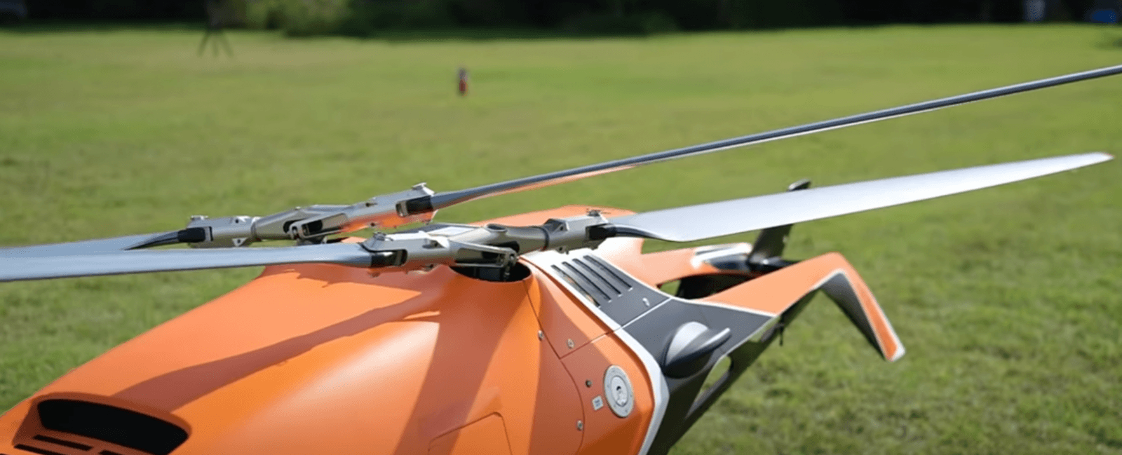

По картинке ниже могу предполагать , что в их вилке лопасти стоит эластомерная втулка , что опять же не факт, с торсионом или без тут ХЗ. Радиус лопасти около 2 м. И ведь летает зараза так, что обзавидуешься.
По эпюре напряжений солида в статике, как мне представляется, запас на изгиб и кручение косвенно оценить можно.
А тут , если не затруднит, хочется уже конструктивной критики. Почему?
Всем доброго здравия! Тут сложно что-либо конструктивно критиковать, ввиду отсутствия начальных данных по аппарату который Вы проектируете. Вы бы хоть сделали краткое описание: mвзл = ; mпуст =; Dнв=; Nдв=; nнв=. Потому как некоторые решения можно применять при условии, что массы как у вертолета в ответе 272, а если у вас диаметр НВ метров 7, взлетная масса 500...600 кг, и лопасть весит 10...12 кг, да плюсом на это окружные скорости за 200 м/с - тогда и втулка и система управления в том виде как у вас изображено никакого смысла не имеют, ибо умрут очень быстро. Короче, не хватает понимания того, что Вы делаете.
