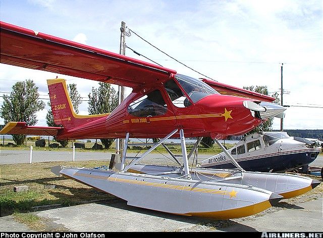

Я вседа думал, что на Wilga-2000 стоит Лайкоминг.
    89,7 КБ · Просмотры: 193
Wersja  PZL-104 Wilga   35 PZL-105 Flaming   PZL-104MA Wilga 2000
Rozpi[ch281]to[ch347][ch263] 11,12 m        12,70 m                    11,28 m
D[ch322]ugo[ch347][ch263] 8,10 m                8,60 m                     8,62 m
Wysoko[ch347][ch263] 2,94 m           2,80 m                      2,58 m
Powierzchnia no[ch347]na 15,50 m[ch178] 16,90 m[ch178]        15,50 m[ch178]
Masa w[ch322]asna 900 kg      955 kg                      968 kg
Masa u[ch380]yteczna 400 kg 715 kg                     400 kg
Masa ca[ch322]kowita 1 300 kg 1 670 kg                1 400 kg
Silnik PZL AI-14RA o mocy 194 kW (260 KM) M-14P o mocy 206 kW (280 KM) Textron Lycoming 10-540-KIB5 o mocy 300 HP
Zapas paliwa 195 l 270 l 400 l
Osi[ch261]gi
Pr[ch281]dko[ch347][ch263] maksymalna 200 km/h 250 km/h 243 km/h
Pr[ch281]dko[ch347][ch263] przelotowa 157 km/h 235 km/h 208 km/h
Pr[ch281]dko[ch347][ch263] minimalna 68 km/h 95 km/h 93 km/h
Pr[ch281]dko[ch347][ch263] wznoszenia 5,0 m/s 5,3 m/s 4,7 m/s
Pu[ch322]ap 4 000 m 5 500 m 3 500 m
Zasi[ch281]g 680 km 1 000 km 1 240 km

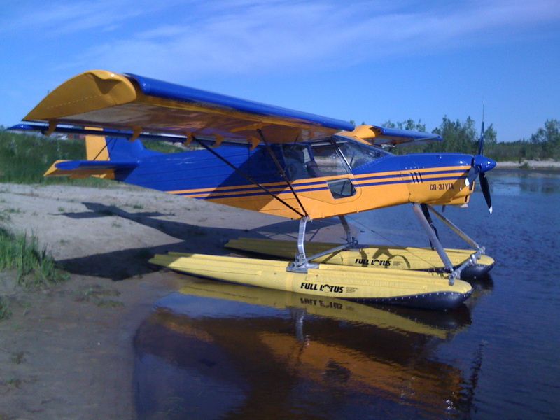

Поставили на Full Lotus СП-30.
Летает. Прощает ошибки. Хвосты гибкие.
