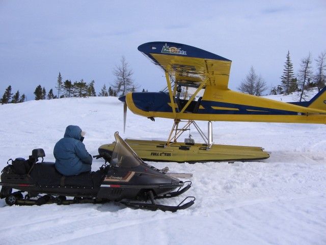

 Где я писал что FULL LOTUS кустарная фирма?  Она уже сто лет на рынке :~)
Full Lotus: По моему мнению они для волны не более 10 см. В общем для покатушек в идеальных условиях.
Если к подобным баллонам приклеить жесткое,именно жесткое что б форму держало, днище с классическими обводами должны получится идеальные поплавки и даже с амортизацией тряски за счет баллонов.
Конечно, не 10 см, побольше, но действительно, на волне они плохо себя ведут. Путевая устойчивость у них также никакая, на разбеге нужно постоянно подруливать, чтобы не уходили с курса. Зато, правда, живучесть конструкции наибольшая из всех поплавков. Мой приятель штатно переставляется на колеса просто перелетая с воды на траву. Если будете делать свое дно, обратите внимание, чтобы не было возможности возникновения зазора между дном и балонами. Там будет накапливаться большое количество воды, при взлете эффект будет интересный, особенно если в одном из поплавков будет кг на 200 больше воды. чем в другом. Было бы интересно узнать о результатах, если получится сделать такое дно для надувного поплавка. Вещь то нужная!

 Вы по-своему правы...! У меня никогда не было Фул Лотус, но, думаю, они разбераются для посылки.  Когда я пользовался Вашим словом "кустарные", я не имел ввиду Фул Лотус, простите, что неудачно выразился.!

Конешно самолёт с такими поплавками взлетит ( на картинке ведь летает) и по воде будет бежать устойчиво, но только кому она нужна эта устоичивость. Есть ещо одно магическое слово и звучит не менее хорошо и это слово управляемость. Летать на самолёте который бежит по воде как по рельсам и никаких рулей не хватает штобы его с этого курса свернуть будет маленькое удовольствие. Ведь в реальном мире надо ( лично моё мнение) и от плавцов отвернуть и на ветер повернуть, а на маленькых водоёмах и при боковике сесть. На фулл лотусах к примеру можно вообше со скольжением приводнятса если вдруг сильный боковык задул.
