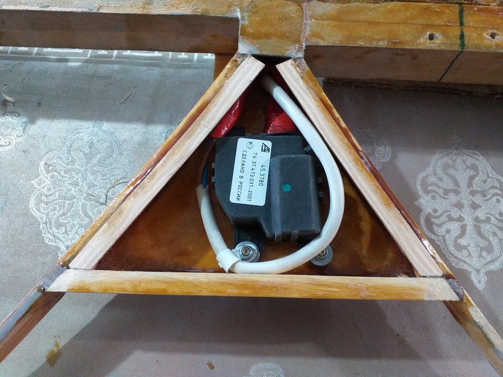

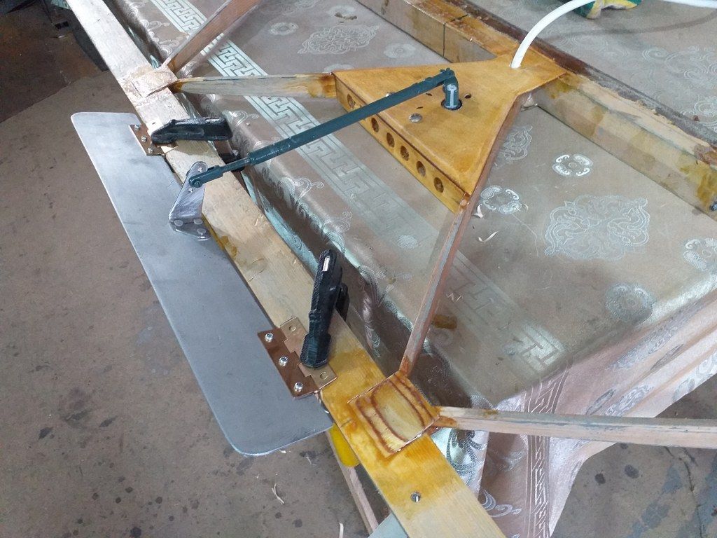

Про Ротаксы ,я даже не задумываюсь. Мне самому удивительно ,как я смог довести свой самолёт до ума .Тут на колёса бы насобирать денег.🤐 Кстати, так как ручка по тангажу была тяжеловата ,я уменьшил хорду РВ ,на 80 мм . В итоге РВ хватает нормально ,но ручка не очень то и полегчала. Так как обшивку пришлось снять ,решил установить в РВ электрический триммер ,это мне показалось проще всего .В итоге испытаний эффективность триммера оказалась недостаточной ,придётся увеличить углы отклонения .

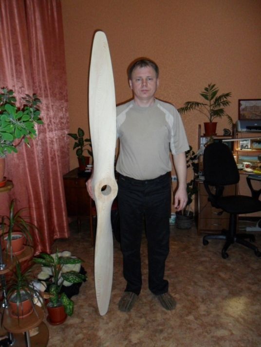

Летали в воскресенье ,в обед ,температура под 30 градусов . Взлетели вдвоём с инструктором ,вроде нормально ,но скороподъёмность 0.5 -1 м/с ,полёт по кругу ,на 4.5- 5 тыс оборотов ,скорость 90-100 км.ч. ,еле набрал 150 метров ,полетали минут 20 ,решил садится от греха подальше. Просто колоссальная разница ,от полётов зимой. Было бы здорово винт затяжелить ,но он у меня и так стоит на 25 градусах ,боюсь если ещё увеличу углы ,срыв потока будет на лопастях .Винт Казанский 1.82 ,узкая лопасть .
Воздух разряженный , что же Вы хотели? В горах мотор должен быть мощней чем на равнине как минимум в полтора раза, может турбануть Ваш мотор?

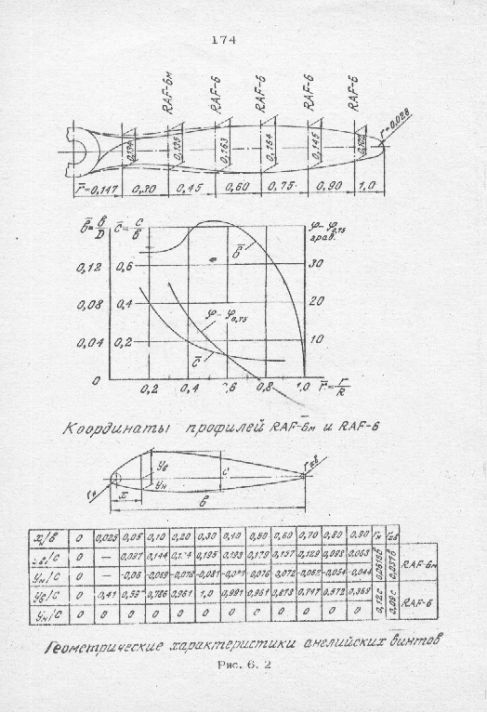

Если позволяет редукция поставьте винт Ф 1.9 - 2.0 м Для ваших скоростей диаметр очень влияет. Моноблок, английской серии очень бы подошел. В пару приемов можно сделать винт наиболее подходящий для вашего самолета, опыт строгания у вас есть.

Приветствую Роберт! Самолетик класный и прекрасно летает. Ролик прекрасно отредактирован. Виды просто притягательные. Триммер на мой взгляд маловат по площади. На счет ХондыZS сомневаться не надо, не подведет и вывезет всегда.😉. Удачи .
