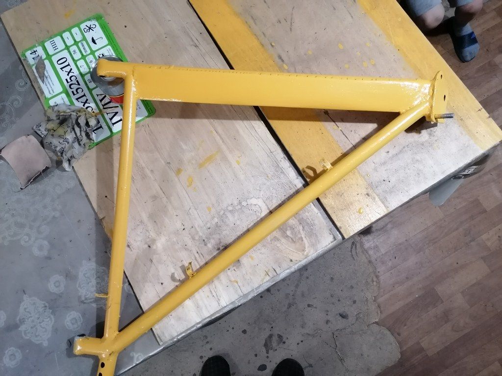

На стойки шасси ,использовал трубу 30*2 мм ,задняя реактивная тяга от жигулей ,думал функции она выполняет соответствующие ,но в прошлом году ,при посадке с козлом подогнули одну стойку ,там же её отстучали ,долетали так сезон . Но в прошлое воскресенье ,при достаточно мягкой посадкой стойка опять погнулась ,наверно сталь очень пластичная. Вырезал выгнутый кусок трубы ,и вставил новый . Из металла 2 мм ,согнул короб ,и приварил к трубе с задней части .Получилось подобие капли . Завтра на аэродроме сниму другую стойку ,и проведу ту же операцию.

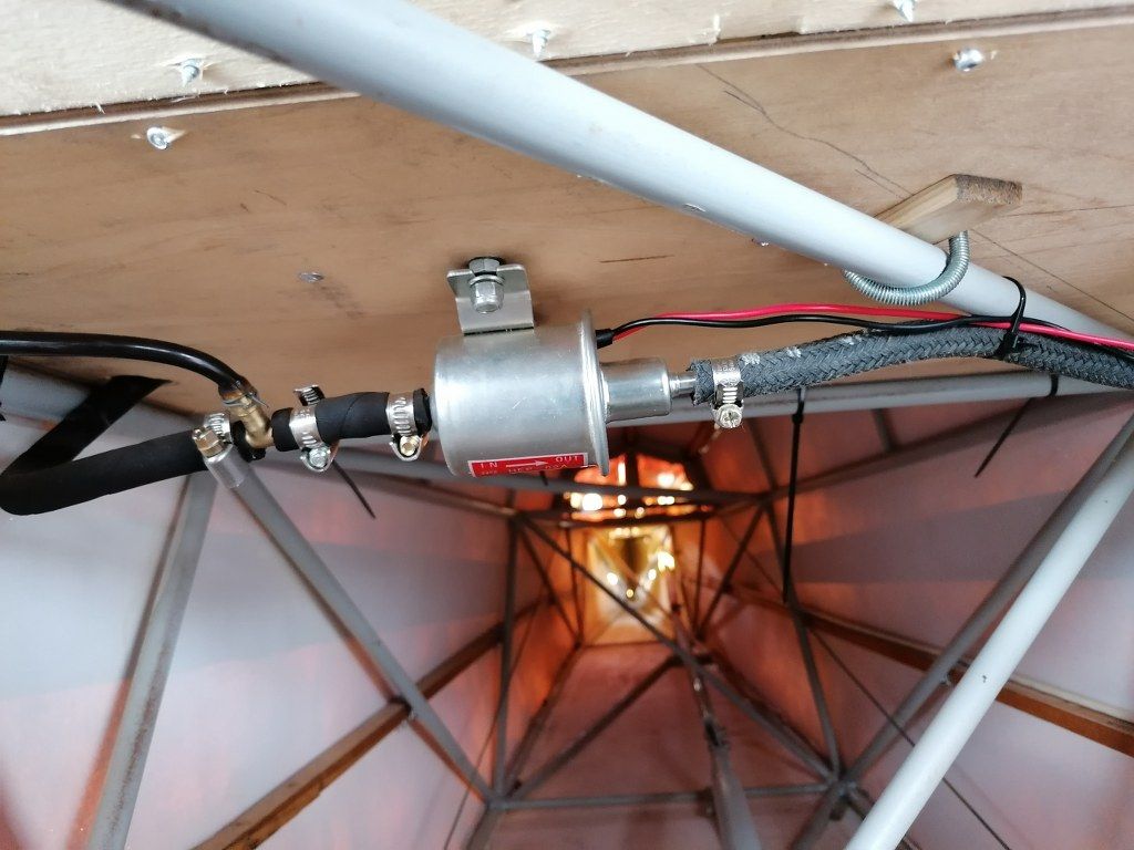

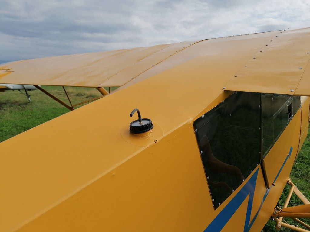

Так как основной бак всего 20 литров ,пришлось поставить дополнительный ,за спинкой второго пилота .Фото самого бака нет к сожалению .Это пластмассовая плотная канистра объёмом 30 литров. Положил её на бок ,заливную горловину вывел наружу.
Вот этим насосом ,можно перекачивать в основной бак ,там пока всё на проволочке было ,теперь всё нормально. В итоге продолжительность полёта должна увеличиться на два часа . Полностью пока не заправлял ,заливал 10 литров ,на центровку не влияло.

Если на этой фотке пробка полностью закручена, то у вас вентиляционная трубка неправильно сделана. В полете через нее будет высасываться воздух из бака и там будет образовываться разрежение, препятствующее нормальному поступлению топлива. Вентиляционная трубка должна быть развернута навстречу набегающему потоку воздуха. 😉
Кстати да, Роберт надо трубку на поток и может даже некий грамофончек припаять...........

Тоже было голодание на максимуме , именно так и сделал трубку подвёл ближе к винту где-то на 75 % радиуса и ,,леечку,,,закрытую сеточкой.
Проблема ушла сразу
