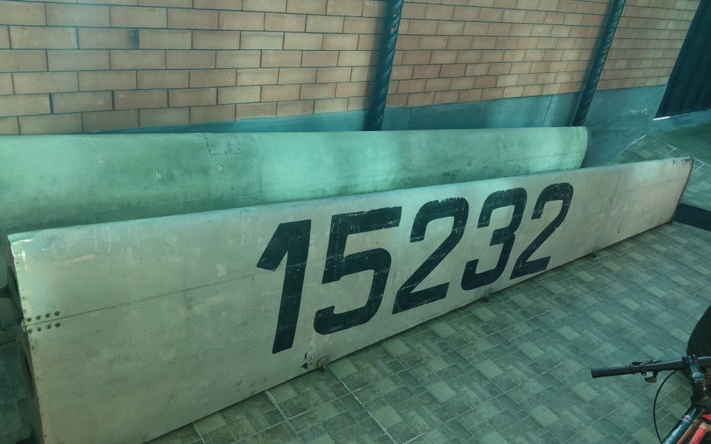

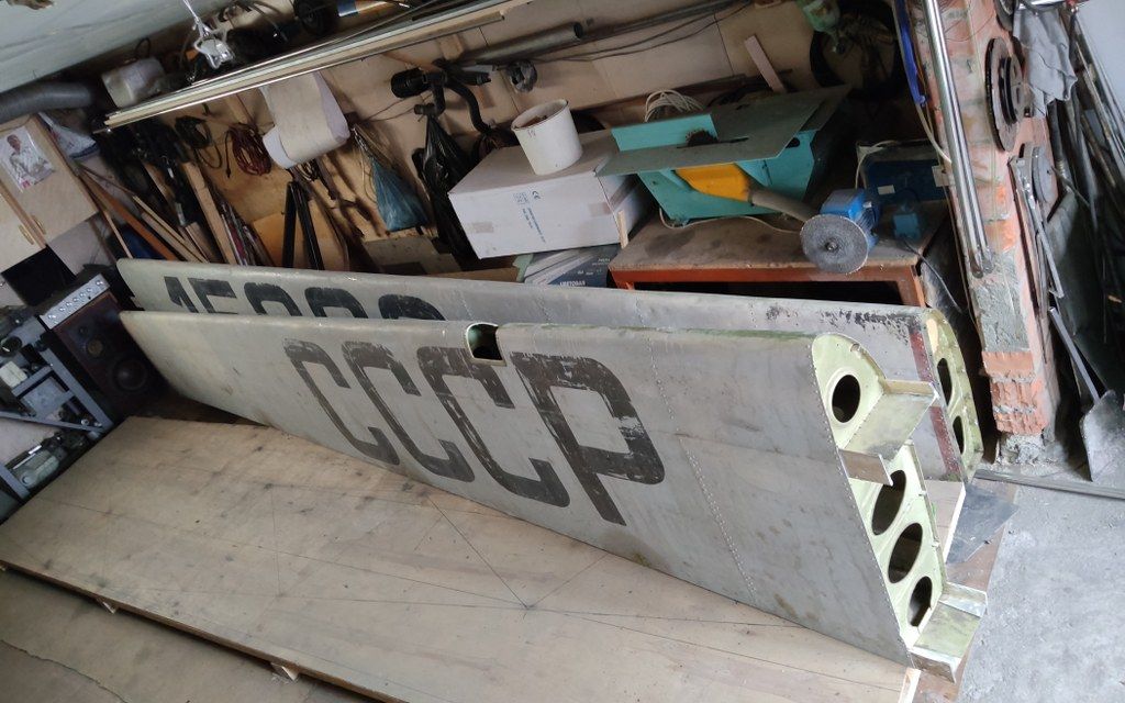

Здравствуйте друзья .Давно ничего не писал ,как то руки не доходили. На своём желтом самолёте ,налетал 60 часов ,почти без происшествий ,только один штопор ,и один отказ двигателя .Оба случая были по моёй вине ,самолёт отработал ,так как нужно . Но стал чувствовать ,что начал "вырастать " из самолёта ,хотел что то помощнее ,поэтому отдал самолёт ребятам из Питера (Желаю им приятных полётов ) ,и стал обдумывать новый проект. Но попал в поле зрения ТР прокуратуры ,в связи с падением А-27 в клубе ,поэтому какое то время ничего не делал. Ладно ,это всё лирика ,теперь к делу. От товарища мне достались вот такие консоли ,вот от такого чуда техники .

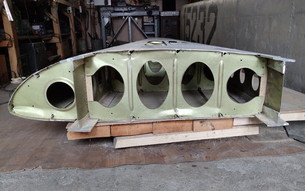

Это нижние отъёмные консоли крыла . Особенность консолей в том ,что после заднего лонжерона ,в них располагались химбаки . Я их обрезал в корне ,до второй нервюры ,так как они трапецевидные ,и хорда получалась бы 1800 мм ,с толщиной 260 мм . Сейчас хорда в корне 1700 и толщина 230 мм , хорда в конце крыла 1100 мм ,площадь получается 7 кв2 ,что для меня как раз . Остаётся склепать заднюю часть крыла ,и приделать элерон ,зарылка опять не будет .
Теперь вопрос знатокам . Так видно ,что крыло свободнонесущее ,лонжероны в корне мощные ,а в середине Т образные 40*20 и стенка около 2.5 мм ,не могу залезть ,и померить ,а пока вскрывать не хочу обшивку. Как грамотно прикрепить кронштейн подкоса ,обязательно ,чтобы охватить горизонтальные полки ,они визуально помощнее вертикальной . Думаю может подкос раположить поближе к фюзеляжу ,чтобы в ложероне больше мяса было.
Предвосхищаю комментарии ,что дескать ,нужно их сдать ,на металл ,и начать делать новые . Но ставить буду эти в любом случае. Они конечно чуть побитые ,но у меня они есть .Вес в таком виде 32 кг ,если влезу в 40 килограммов ,буду доволен ,как слон.

Привет,Роберт! Приклепывай (прикручивай) кронштейн подкоса к нижней полке, да и фсе... там мяса у тебя много...🙂
А отверстие подфару только на одной? Можно люки прорезать...

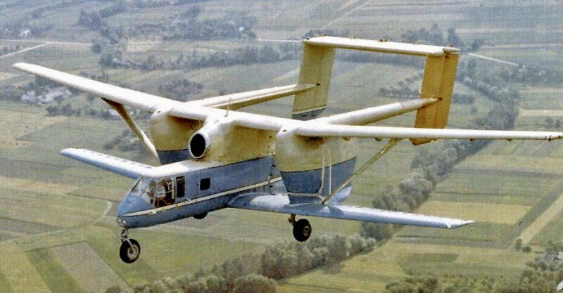

Можете сказать как этот самолет назывался?
