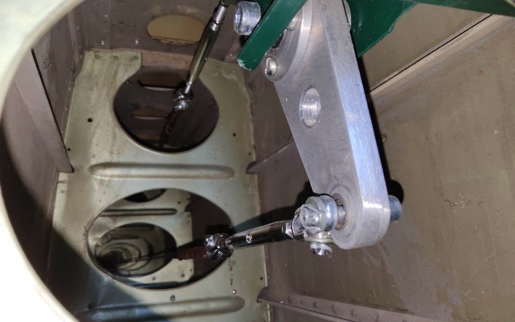

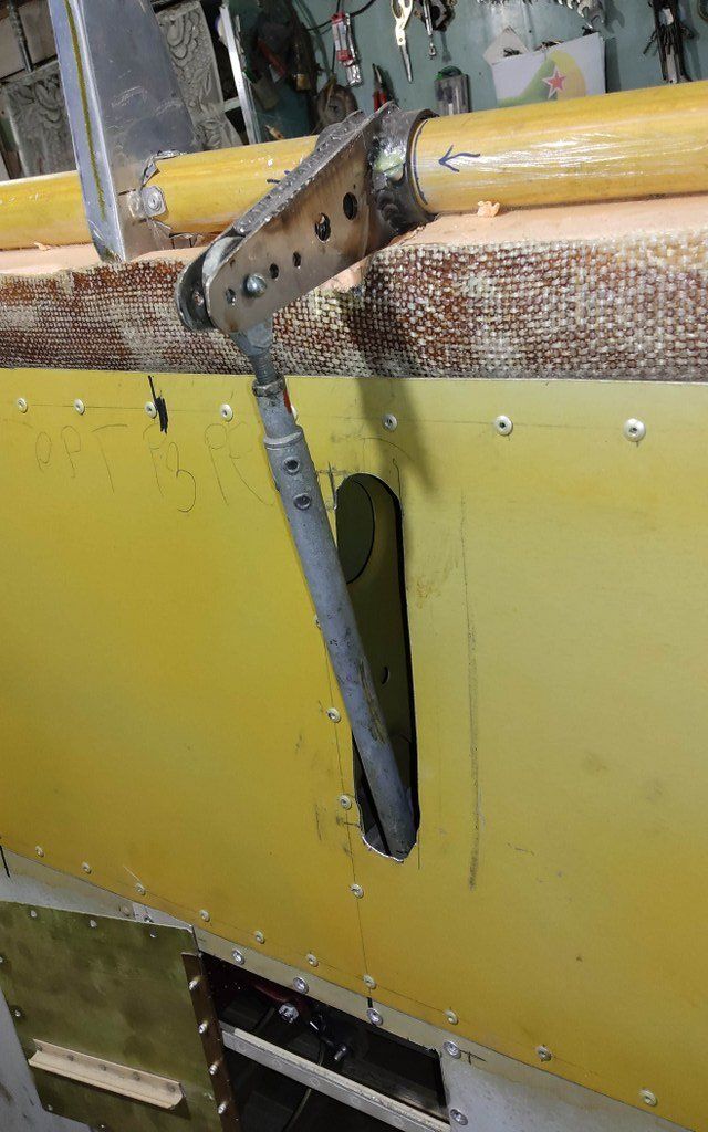

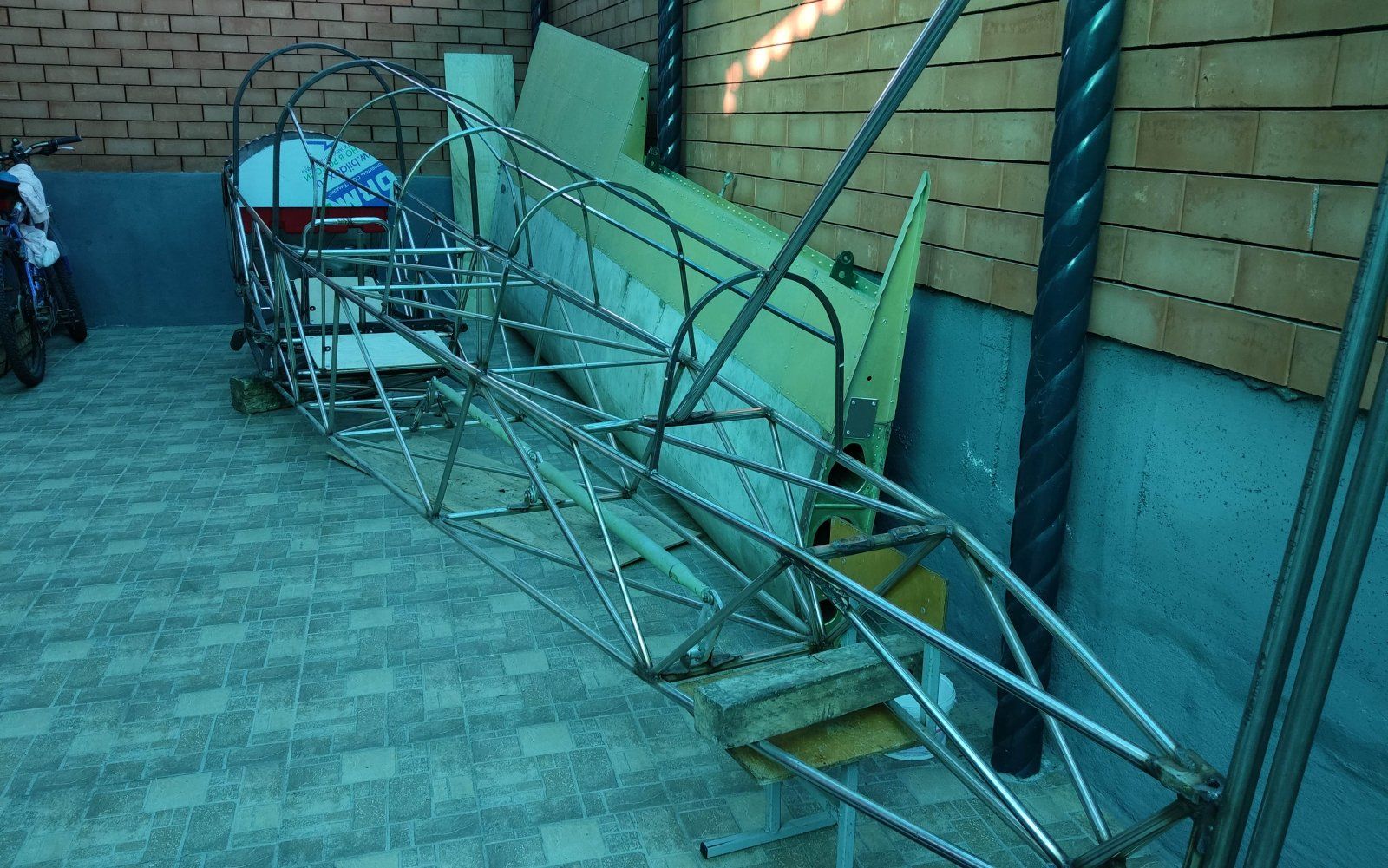

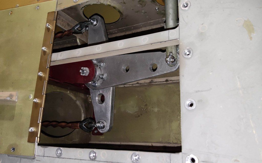

Всем привет. Постройка самолёта ,несмотря ни на что ,продолжается. Закончил проводку привода элеронов . Система с двумя качалками ,соединёнными тросами . Есть некоторое напряжение в концах отклонения ,но не критично.
Вырезал ,всего один лючок ,размером 260*220 мм ,через него внедрил кронштейн с качалкой. Поленился делать лючок по науке ,поэтому ,он закрывается внахлёст ,на обшивку консоли. Для крепления использовал резьбовые заклёпки алюминиевые .

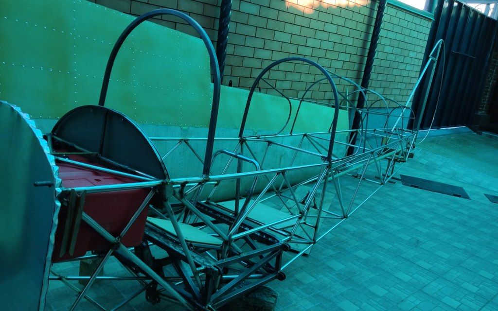

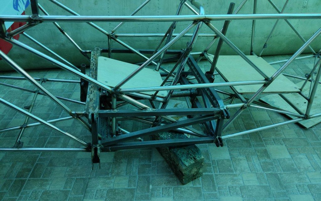

Закончил варить ,центроплан крыла . Усилил узлы ,соединения переднего лонжерона . К нижним передним узлам ,ещё добавил уши крепления амортизаторов . Амортизаторы ,будут скорее всего ,хвостовые ,от Ан-2. Чудеснейшим образом ,пост РУС ,не пострадал ,всё осталось на своих местах ,только передние ноги сиденья пришлось переделать.

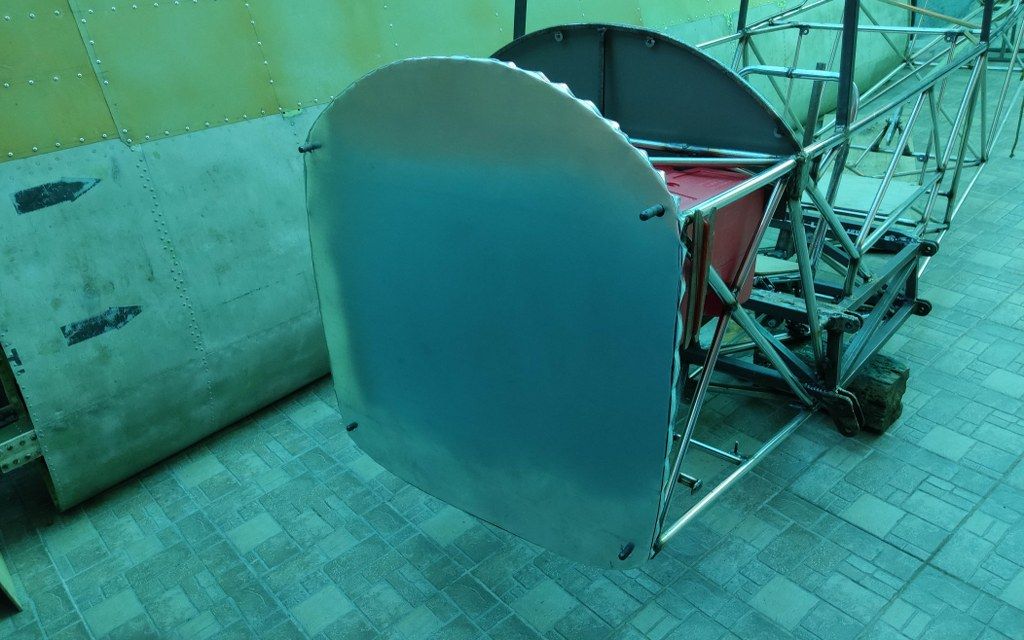

Противопожарная перегородка ,из оцинковки 0.5 мм . Их алюкобонда не стал делать ,побоялся что заругаете ,хотя есть огнеупорные виды ,где пластмасса не горит. Капоты ,всё равно буду делать из него .Очень интересный материал.

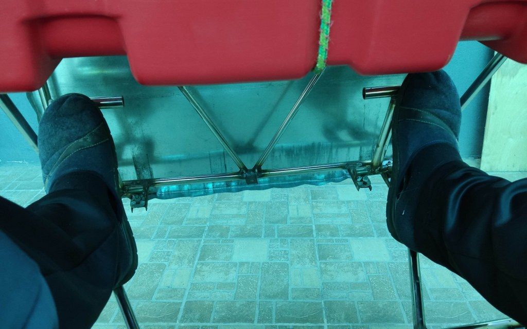

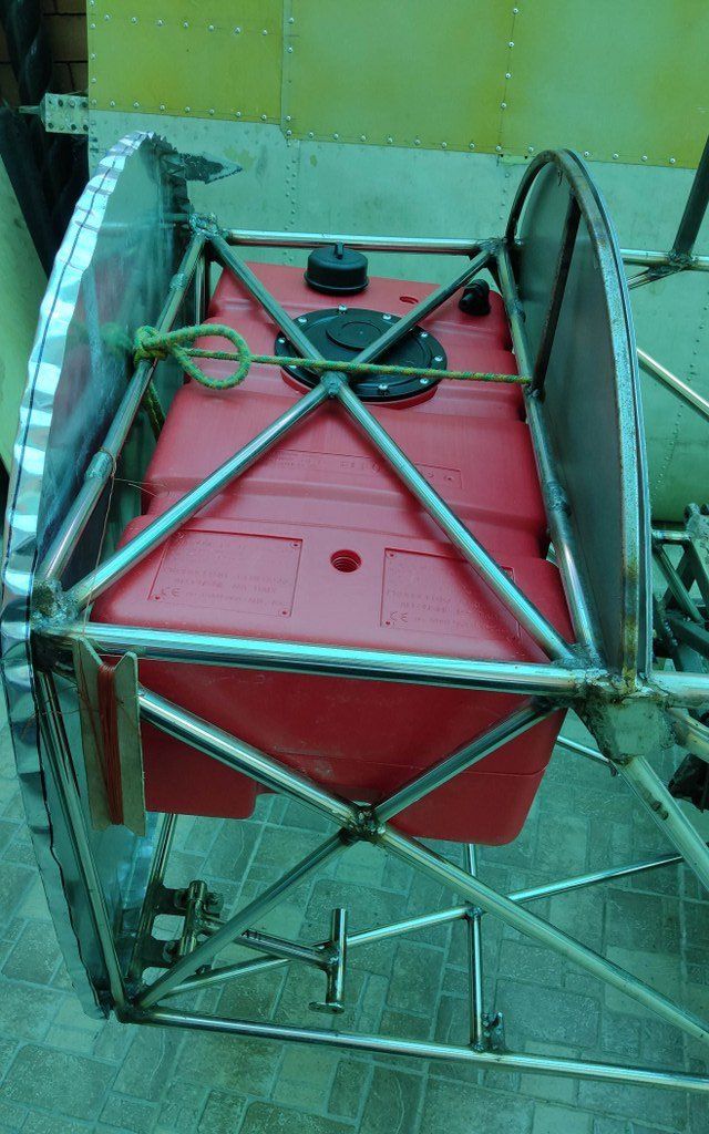

Вопрос по баку . Есть ли ,какой ни будь криминал ,если его установлю в это место . Некрасиво свисает вниз ,но ногам не мешает . Можно конечно поставить его за вторым пилотом ,но опять нужно вокруг всё усиливать. Бак 42 литра.
Посмотреть вложение 556493Посмотреть вложение 556494
На И-16 так и стоял.
Я тоже все смотрю на эти баки. Непонятно, только, как там идет выработка остатков. Днище с виду разделено на несколько отстойников. Слива отстоя тоже нет...
Марат Матти, наберите в поиске "лодочные баки".
Мне этот лодочный бак не понравился. Ставил на дельту. Незнаю под влиянием чего, но его сплюснуло немного, когда был внутри бензин. Потом когла его слил бак принял свою форму.

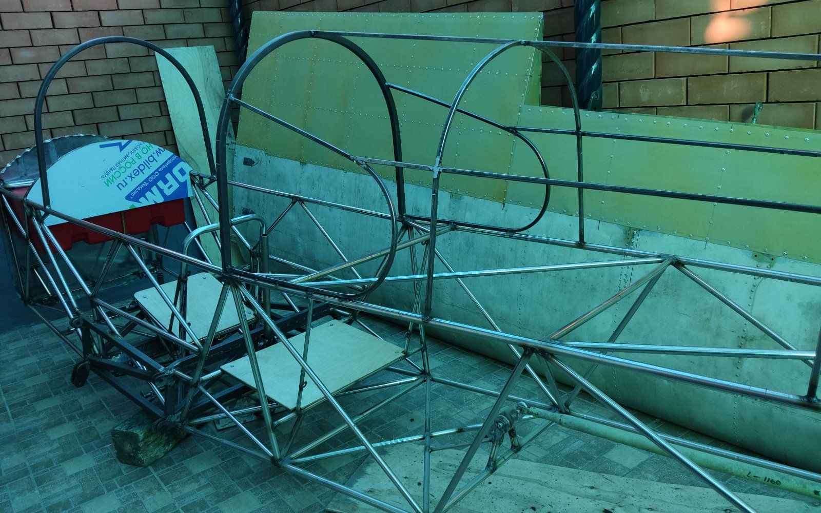

Пока поставлю его ,там будет видно .Тем более ,что переднюю часть фюзеляжа ,формировал под этот бак. Потихоньку формирую облик самолёта .Боюсь ошибиться ,поэтому делаю неспеша.
Кабину можно было сделать более обжатой ,по истребительному ,но самолёт будет для полётов ,а не для выставки . Над головой оставил расстояние 100 мм ,с моим ростом 175 сантиметров ,запас для более высокого пилота . Спереди РУС ,сделал съёмной ,чтобы не мешала ,если не предполагается управление передним пилотом.
На гаргрот ,хочу натянуть фанерой строительной ,обтянуть целлофаном и нанести 3-4 слоя стеклоткани . Почему то мне очень хочется ,что бы верх был жёстким . Если бы я смог купить листы СТЭФ 0.5 мм ,можно было бы приклепать его ,но я не знаю где его купить в маленьких количествах . По бокам будут реечки ,штук пять .и обтянуто тканью ,примерно как на Як-1 .
А почему бы алюминиевым листом гаргрот не зашить? Причём можно как дюралью, так и любым другим сплавом той же толщины 0,4-0,5 мм.
Ещё бы треугольник безопасности сделать на дужке за спиной. Он при данной конструкции скорее всего мало чем поможет, недай бог в случае капота, но сама арка станет жёстче.
На таком баке, если вскрыть люк, вполне можно вставить в днище штуцер для слива отстоя и топлива.
