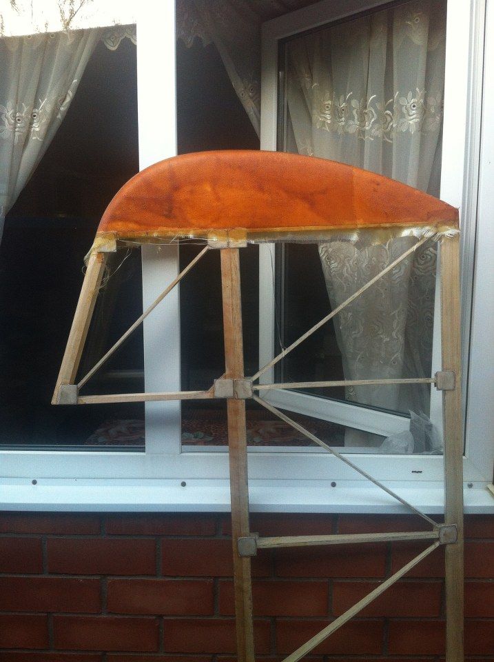

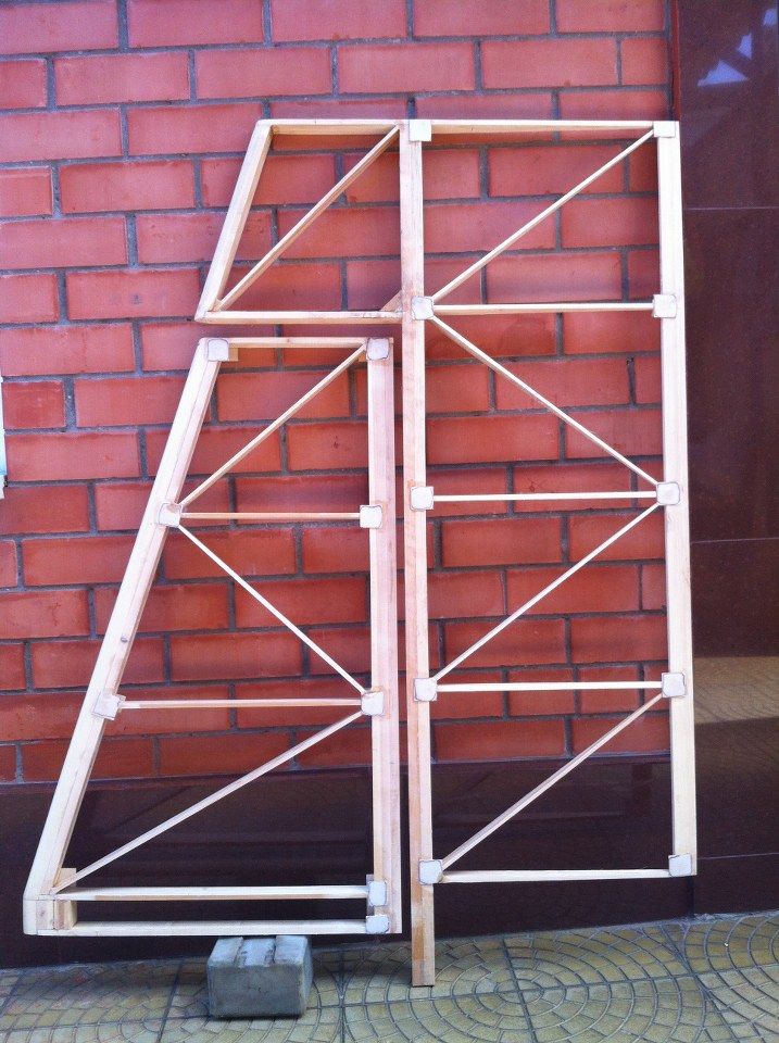

Здравствуйте все .Хочу показать Вам фото оперения ,закончил клеить .Нужно уже прикидывать к фюзеляжу ,сверлить отверстия ,для этого нужно выбрать день.

На киле допустил досадную ошибку ,склеил на 60 мм короче ,пришлось доклеивать . Стабилизатор .

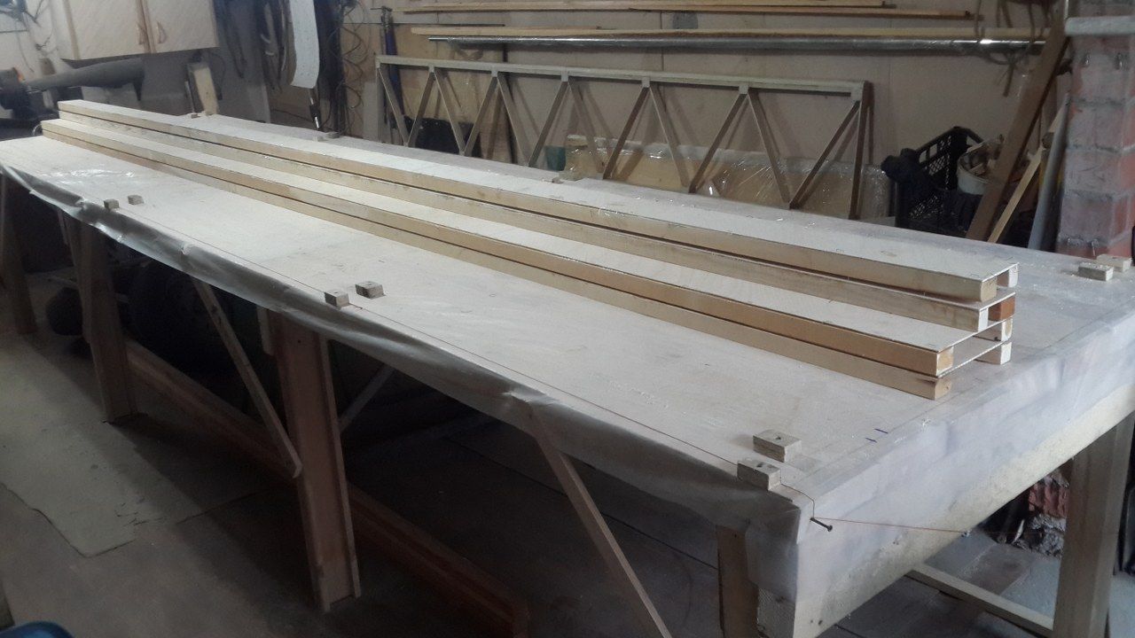

Склеил лонжероны крыла ,получилось не очень красиво ,но сердито. Фанера 3 мм ,длина лонжеронов 4500 мм ,и ещё будет плюс 500 мм законцовка.

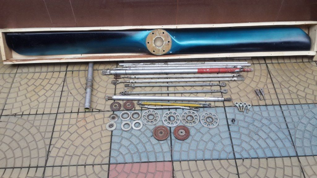

Наш соУчастник под ником kast сделал мне вот такой подарок ,за что ему огромнейшее СПАСИБО ,и долгих лет жизни ,люди не перестают меня удивлять .

Очень не хотелось трубы гнуть ,боялся что неправильно получится ,а моё оперение попроще выходит .Правда есть опасение ,РН будет таким же эффективным ,как на Пайпере ,поэтому немного увеличил его площадь.
как триммер руля высоты делать будете решили? на пайпере стоит домкрат который крутится ручкой через замкнутый трос. Соло полеты с переднего или только с заднего сиденья?
Триммер делать не буду , стабилизатор будет регулироваться на земле , на РВ можно будет поставить отгибную пластину . Самолет не рачитывается на дальние перелеты а так, вокруг аэродрома. Основной пилот будет сидеть сзади , впереди неприлично тесно , а сзади можно вальяжно сидеть.
