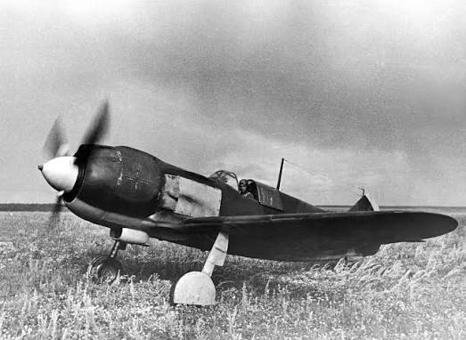

Прям ЛА-5ФН получается! ))) Я про обтекатель...)
Я стараюсь конечно ,чтобы он был ,хоть чуть -чуть похож на Ла-5 ,но без фанатизма ,уровень авиастроения у меня не тот ,чтобы реплики строить .)

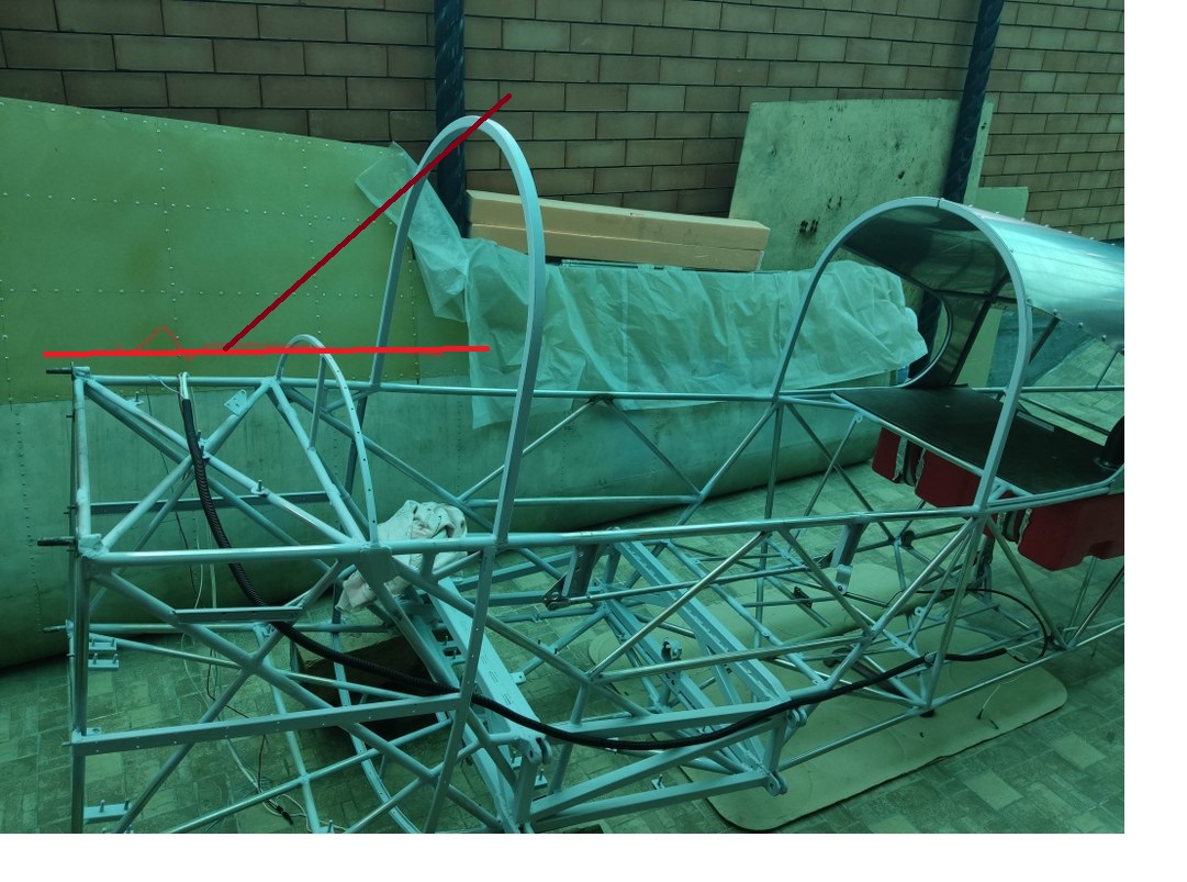

Хотелось бы красиво выгнуть лобовое стекло ,но не знаю как .У меня только один вариант ,как на картинке .Выгнуть поликарбонат в одной плоскости ,часть что пойдёт выше трубы согреть феном и пригнуть вниз ,затем проклепать .не очень красиво ,но вариант рабочий . Поликарбонат можно затем оклеить прозрачной плёнкой ,чтобы не сильно царапался.

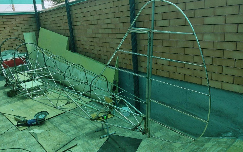

Вчера ,после работы ,согнул нервюры из нержавейки 1 мм ,сегодня сварил их ,расстояния между нервюрами сделал 250 мм .Посмотрите, где ни будь ещё ,диагональные усиления нужны ? Так всё вроде держится хорошо ,без шевелений . Фото ,вставил максимального размера ,больше не помещается.
Не помешало бы. На нашем клубном Пайпере при прогазовке, так хвост колбасит, что жалко становится. Я сам удивился, что такое может быть, вроде все из железа, крепко, а вот треплет его, как тузик грелку. И потом, красивый руль со временем будет замят внизу хвостовым колесом, Поставь диагональ, чтобы не ремонтировать руль каждый раз, а к вмятине привыкнешь.
Может резонанс ловит?

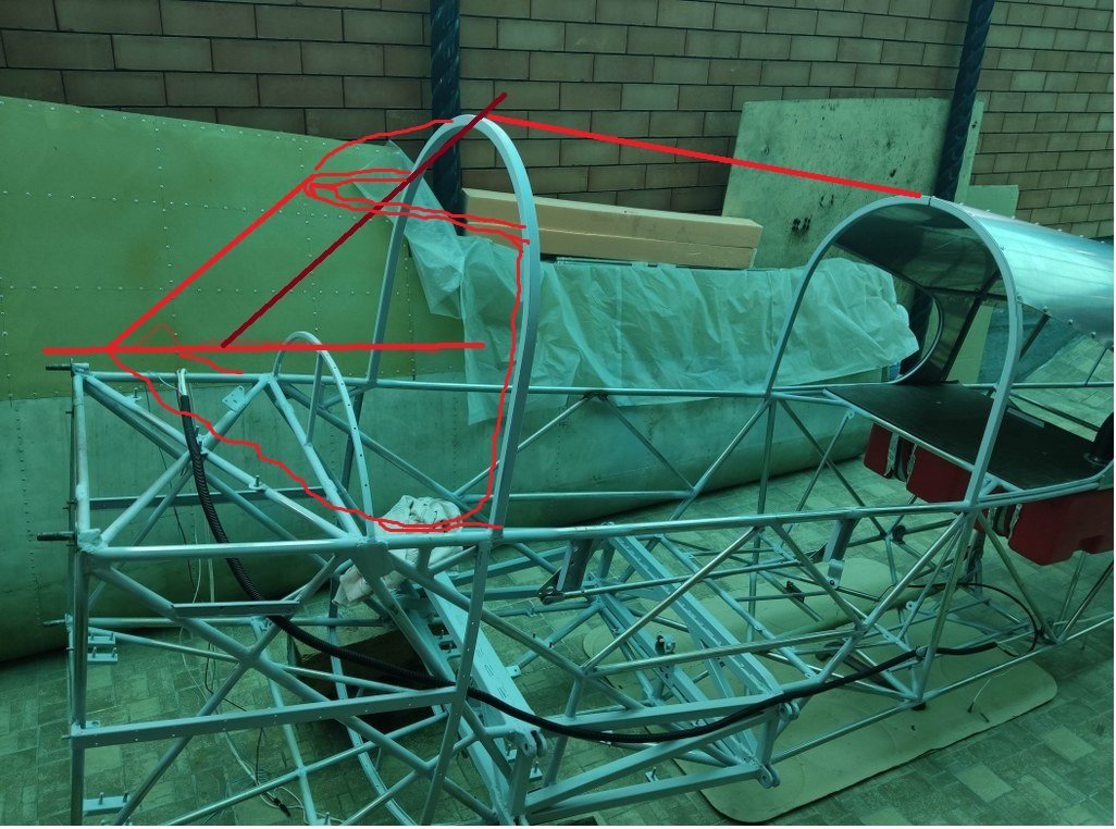

Я бы, наверное, сделал так, примерно:
1. Стекла можно просто сгибать пр монтаже и менять в процессе эксплуатации, вырезая по образцу.
2. Выпуклая часть будет небольшая. С ней можно и поэкпериментировать с вытяжкой на болванке. Даже если и кривая получится, не страшно.
Там традиционно, как и на Яках: переднее плоское, чтобы не было искажений для прицела, и боковые, чтобы не было искажений на посадке. Плюс там были бронестекла, плоские - технологичны. Только верхний маленький козырёк двойной кривизны.
Обводы одинарной кривизны можно сделать, прокатывая прямую палку по двум любым ( в данном случае - переплет козырька и любую кривую на поверхности капота, не обязательно плоскую) двум основаниям. Т.е. берете две, произвольно выгнутые, проволочки - лист бумаги всегда ляжет на них без зазора; если происходит реальное макетирование - по этому листу сможете сделать выкройку безо всякого прогрева.

Наверно так и сделаю ,нижняя часть с одинарной кривизной так должна сесть ,а верхнюю часть можно попробовать выгнуть из оргстекла на болване хорошенько прогревая ,на крайний случай ,можно будет выклеить из стеклопластика ,покрасив в нейтральный цвет ,чтобы не сильно в глаза бросалось . С прямым стеклом очень некрасиво получается.
Диагональ то поставлю ,но думаю колбасить будет всё равно . Диаметр труб у меня побольше ,чем на Пайпере.

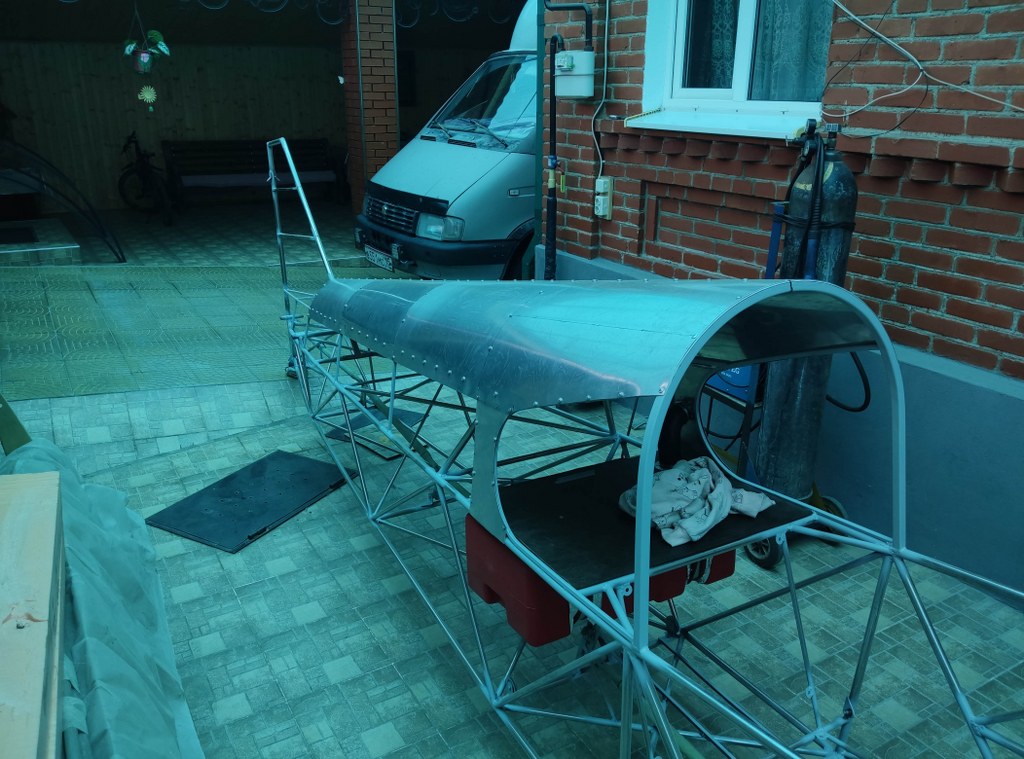

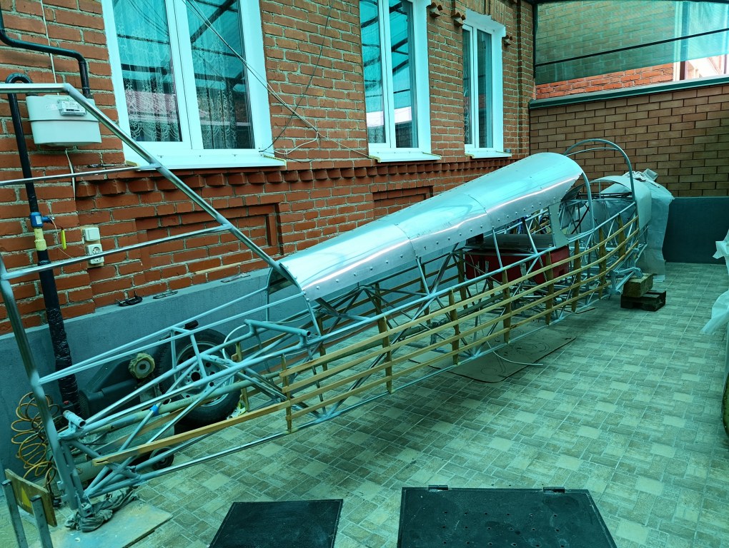

Зашил дюралью верх гаргрота ,до низу решил не доводить .Для меня главное ,чтобы верх был жёстким и скелет не проступал .

Всем привет .Несмотря ни на что , работа вяло ,но продолжается . Сделал фальшборта по бокам ,нижние пока не стал клеить ,боюсь ошибиться в сопряжении крыла с фюзеляжем ,поэтому пока думаю . Да и холодно на улице .Рейка 20*13 . В живую ,как бы ,не так криво .)

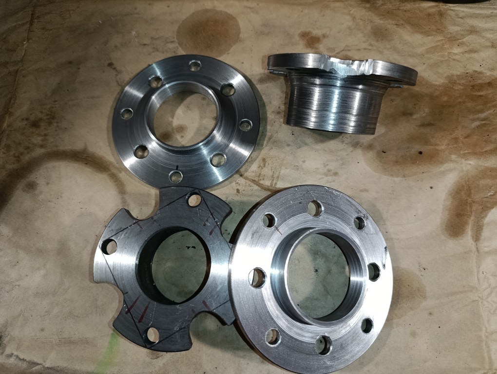

На зиму ,стараюсь собрать работу для мастерской . Как раз приехали колёса ,начал точить ступицы . Вообще ,ступицы были готовые в продаже ,но ось колеса ,получалась всего 20 мм ,мне это показалось очень мало . Решил поставить задние ступицы от Лады , они очень хорошо вписывались в конструкцию , но разболтовка у них 98 мм ,а у приехавших колёс 120 . Думал наварю на ступицы приливы ,просверлю и нарежу резьбу ,но они собаки оказывается чугунные . Расстроился . Решил тогда ,выточить переходные шайбы и к ним уже приварить тормозные диски . Оси колёс 30 мм .
