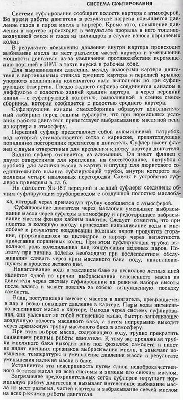

Прежде чем эту сыстему ставить я перерыл кучу информации и проконсультировался с кем только можно! 🙂 Сухой картер хорошо- но там фильтер долшен как на дверной завесе ходить туда-сюда. Я использовал туже сустему что и на Лайкомингах - маслянный бачок-сепаратор сделал сам, только клапан купил у Raven Aircraft. И еще Revmaster сделал мне специальную масланную помпу бОльшую почти в 1.5 раза и с забором масле из вне (из клапана а не картера).на картере ничего не сверлил- порта забора масла разместил- на крышке слива масла и на breather port. принцип показан на схеме ниже:
http://musclebiplane.org/htmlfile/invert.php
Суфлирование М-14
    121,2 КБ · Просмотры: 199
Yubin благадарю 🙂, лучше один раз подглядеть чем изобретать велосипед 😀, все очень наглядно. Наверное можно применить эту систему к примеру в ВАЗовскую конверсию.
