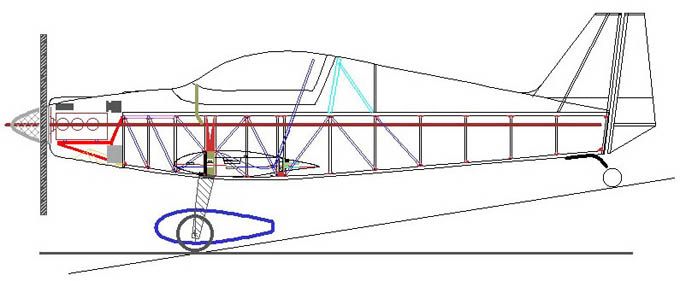

там нет ни одного даже просто внешнего вида.. тем более чертежа. Только руководство по сборке...
Есть такого кусочек.
    27,1 КБ · Просмотры: 282
А под какой движог он?КР-2 вроде все не особо тихоходные,те что с субариками...
спасибо!     может еще и размеры у кого найдутся основные ? ))
