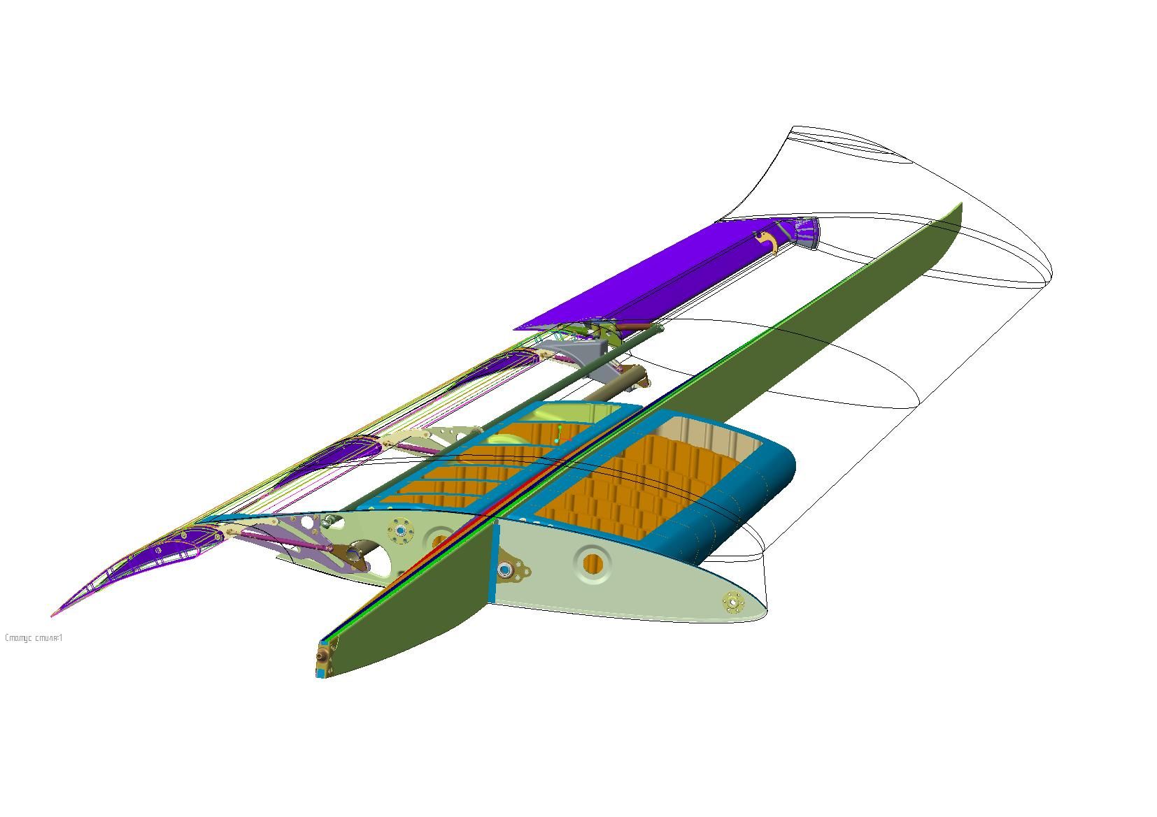

А что-то, блин, я не понял - на чем и как закреплены эти замечательные кронштейны с пазами под ролики: ни одни из сходственных отверстий не находятся на одной оси. И еще: является ли механизм сферическим, создавая коническое перемещение закрылка - или это три плоских механизма, синхронизируемые между собою?
На самом деле - к кинематике у меня гораздо больше вопросов, чем ответов; а приведенной на картинках информации явно недостаточно даже для оценки работоспособности механизма, не говоря уже о его возможной работе под нагрузками и в условиях деформации крыла и закрылка.
Но что-то мне подсказывает, что не все здесь гладко - а обычно выходит, что даже работающая безукоризненно в теории схема, способна в жизни преподнести сюрпризы.
Фиолетовый кронштейн крепится к корневой нервюре. В круглом отверстии проходит тяга управления элероном и центруется в зеленом кронштейне через графитонасыщенную капролоновую втулку. Длина закрылка 2.5 м.Путь в пазах синего кронштейна меньше, чем фиолетового за счет сужения крыла. Нагрузка на закрылок 150кг, примерно по 55 кг на узел.
С другой стороны, я не понимаю: В чем преимущества данной схемы по сравнению со схемой Бланик/Цессна, где так же рельсами "перерезается" лонжерон закрылка, а сами ролики расположены между нервюрами?
Преимущество в том,что не нужно технологических лючков для снятия и установки закрылка, так же у нас профиль уже, и меньше места.

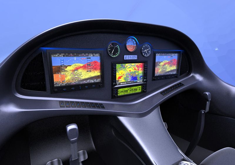

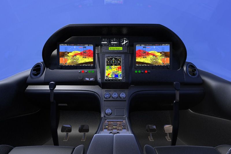

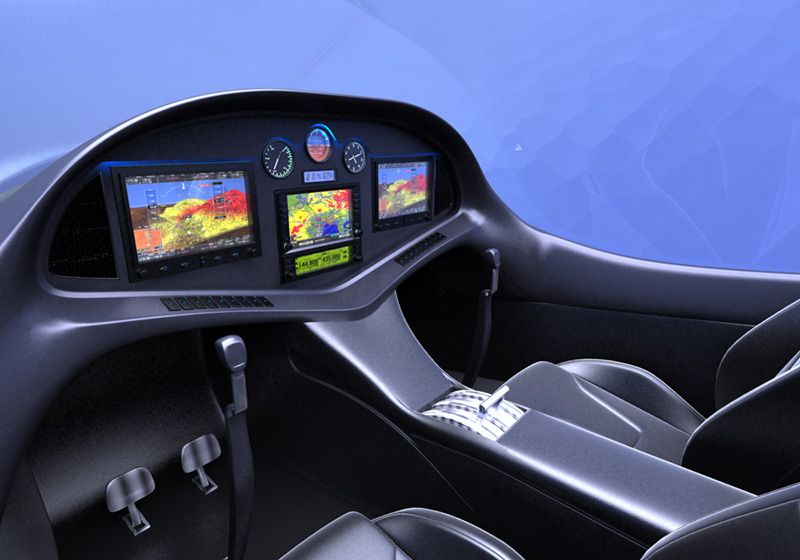

Новые взгляды на панель приборов. Педали и ручку ещё не переделали. Справа и слева ИНТЕГРА 9"  ТЛ Электроник пилотажная, приборы двигателя или комбинированная, не зависимо друг от друга. Посредине GPS, сперва АЭРО 500,но может быть любая.

Вопрос.  Зачем  в  такой  маленькой  машине  два  телевизора.?  Красиво  не  спорю,  неужели  надежность  прибора  так  мала? Наверняка  свободное  пространство  лучше  заполнить  дублирующими  анероидно - мембранными  приборами.   😉
Правый - приборы двигателя, а левый - пилотажный

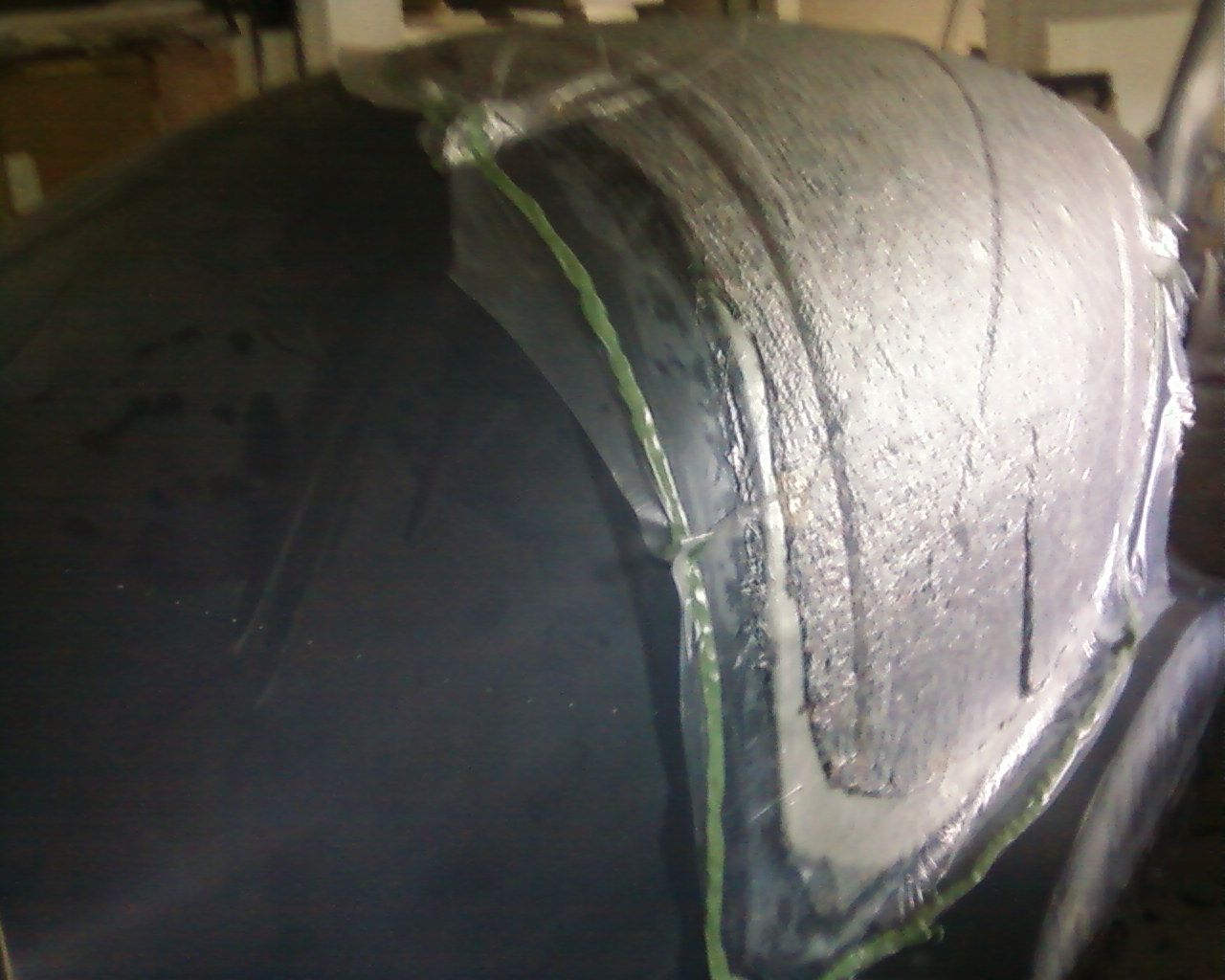

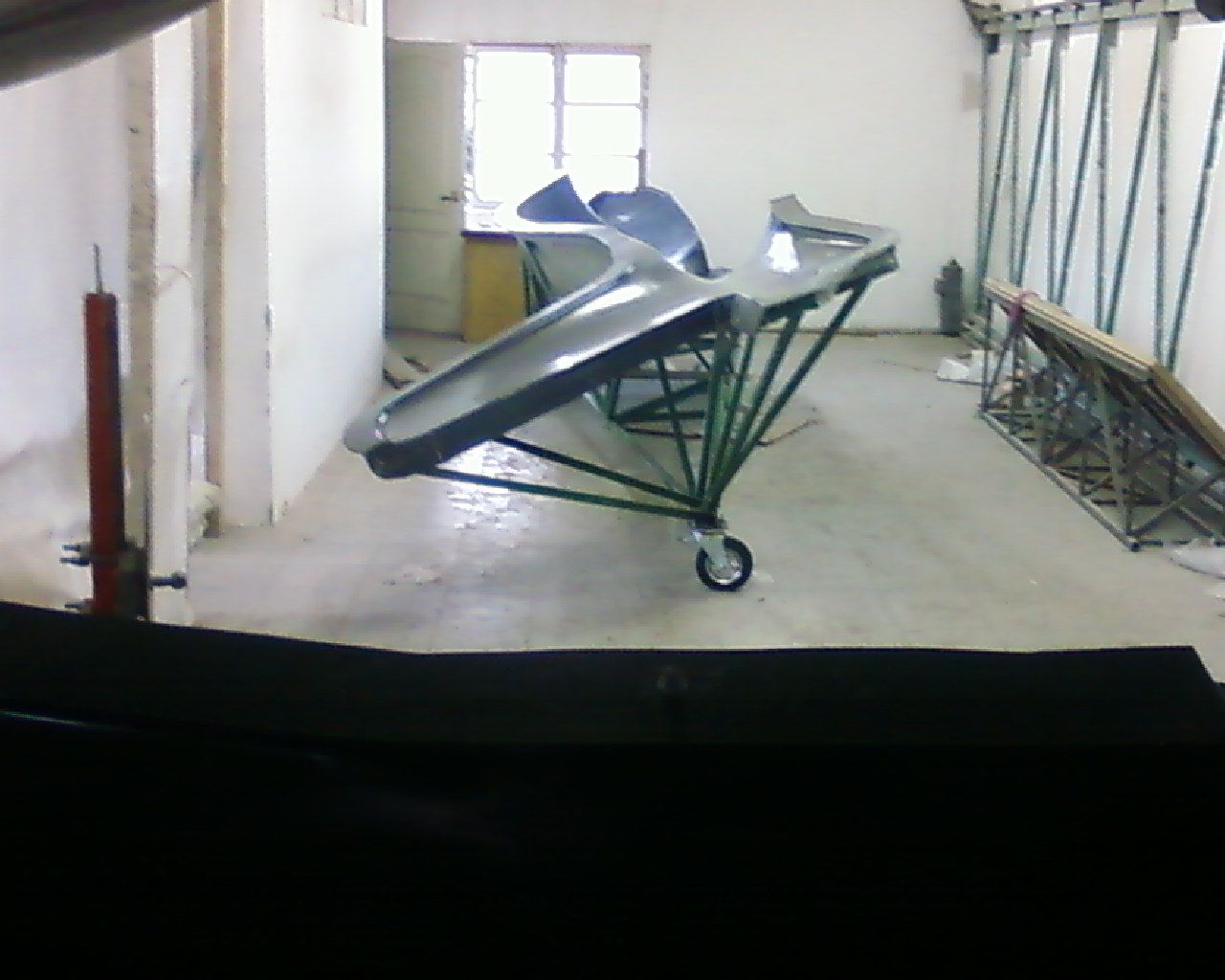

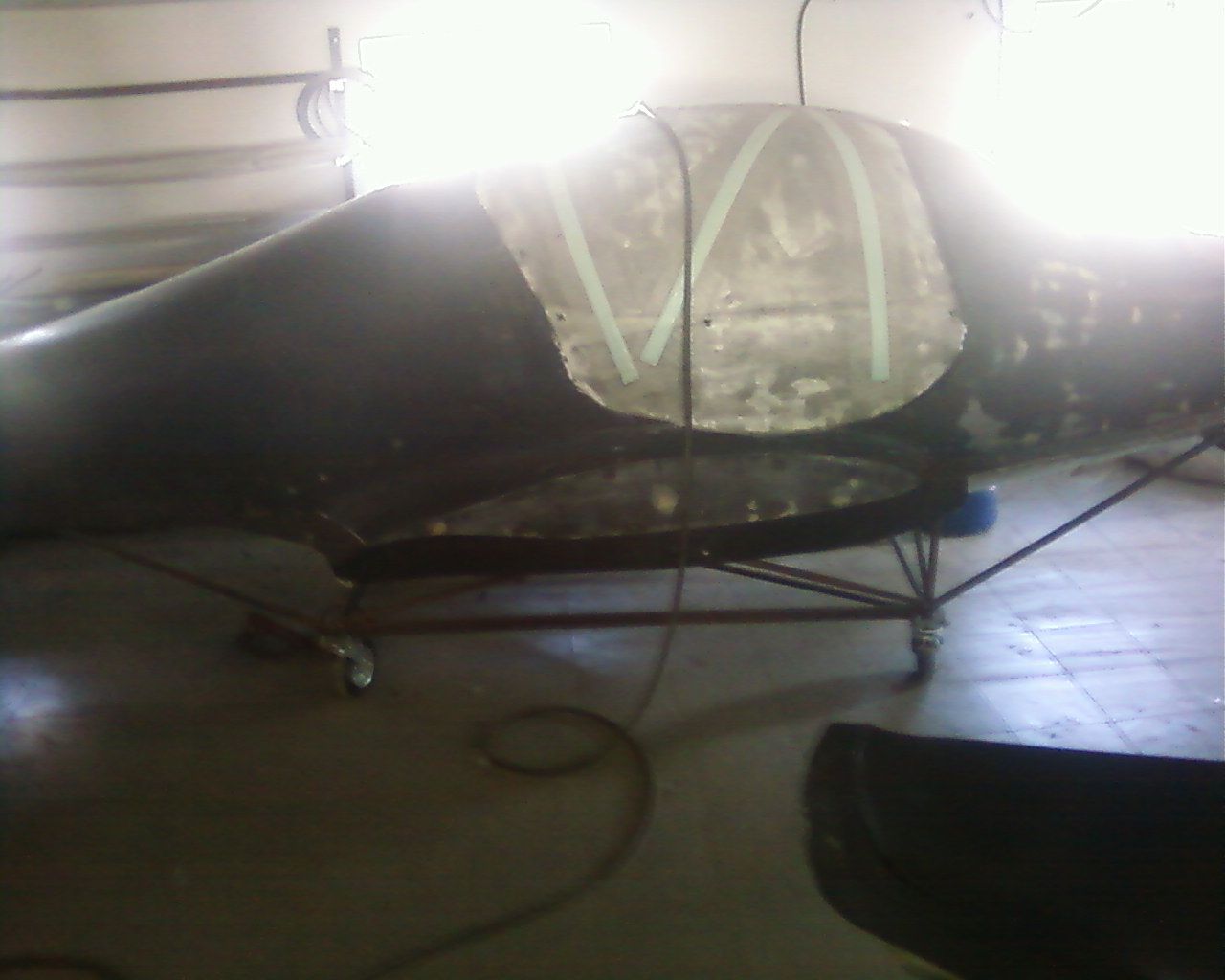

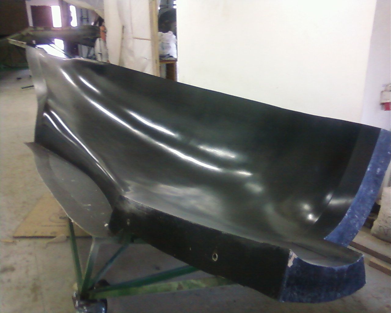

Открыли матрицы фюзеляжа правую левую и нижнюю, клеим матрицу на стекло дверей
    103 КБ · Просмотры: 158
    111 КБ · Просмотры: 154
    124,7 КБ · Просмотры: 161
Матрицы расположены на трех колесах, чтобы их не крутило при передвижении по цеху, Не смотря на жесткий каркас , на четырех колесах такие проблемы есть
Клеим матрицу на правое стекло, балван лежит на нижней матрице

начинка крыла .Задний бак50л передний 70л ( в базовой комплектации 30л+50Л )
