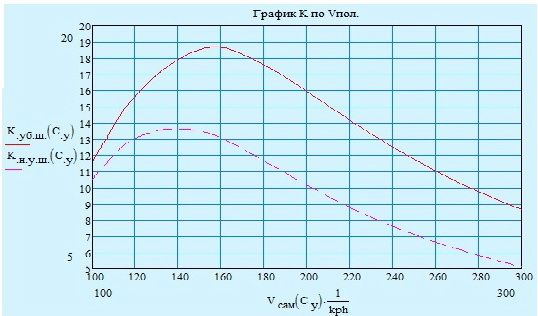

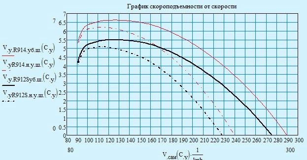

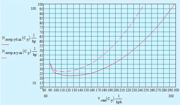

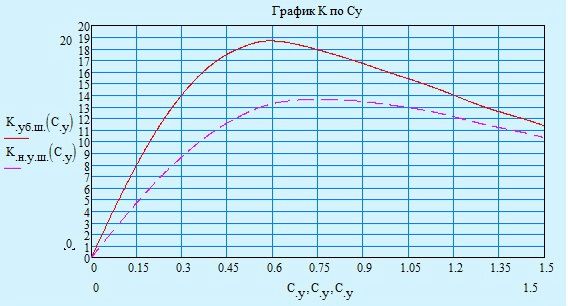

Есть некоторые графики
    34,6 КБ · Просмотры: 199
    28,3 КБ · Просмотры: 189
    44 КБ · Просмотры: 180

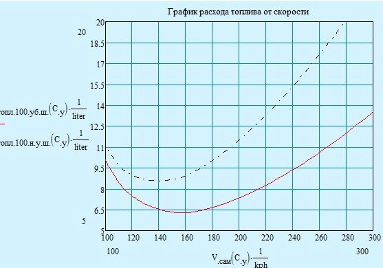

И еше
    29,9 КБ · Просмотры: 202

Как говорит наш директор Олег Литовченко: Легче всего себя обмануть.  🙂
Не верю я ни вес пустого 350 кг, ни в качество 19, ни в 250 км/ч. Аргумент у меня самый простой, это мой опыт. Я желаю вам с Михаилом, как можно скорее, закончит этот самолет, что бы посмотреть реальные характеристики.
А Аквила, кстати, по отзыву пилота что летает на ней, разгоняется  максимум до 110 узлов, что соответствует 203 км/ч.
Похоже хлопцы не учли потери на балансировку - вот и получается такая "красота" с качеством по скорости.

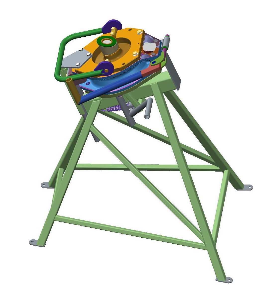

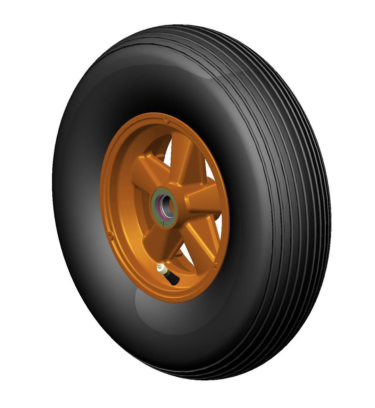

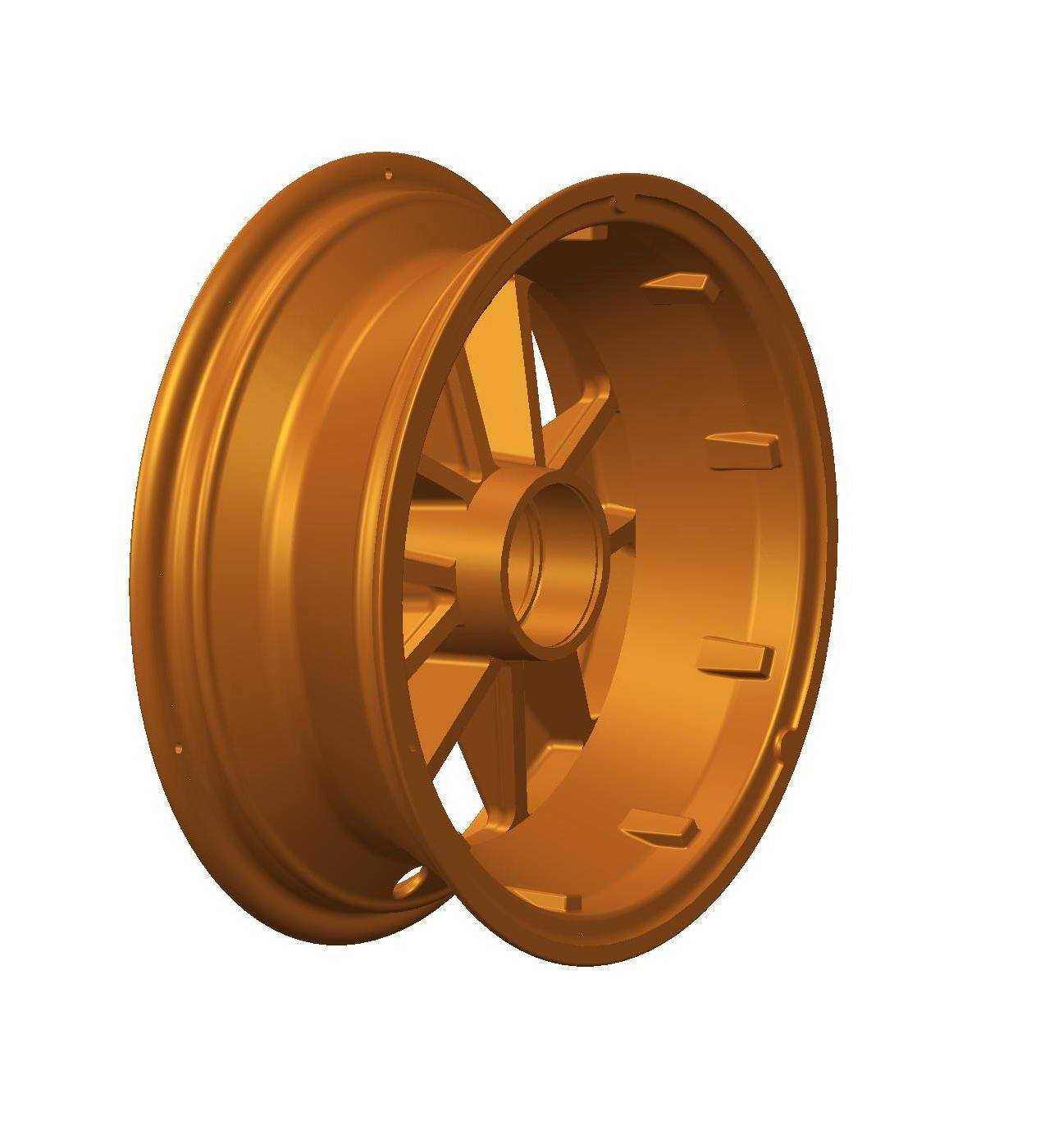

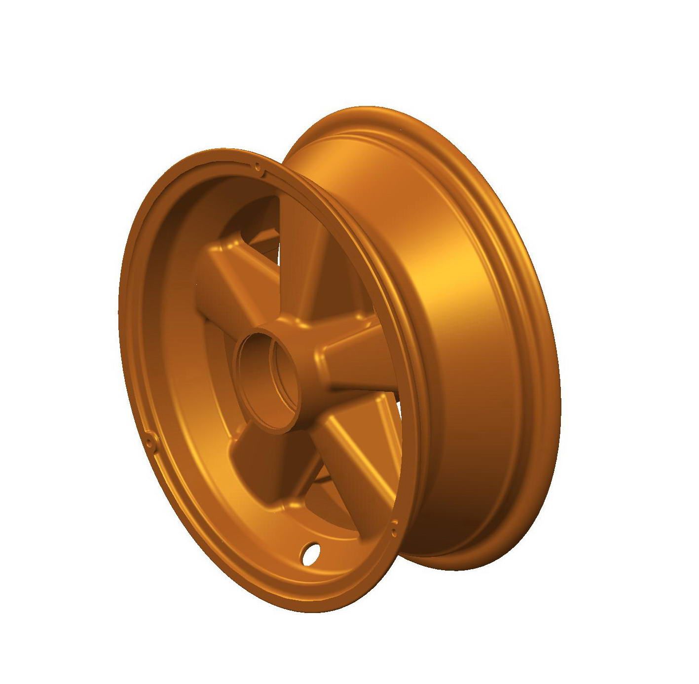

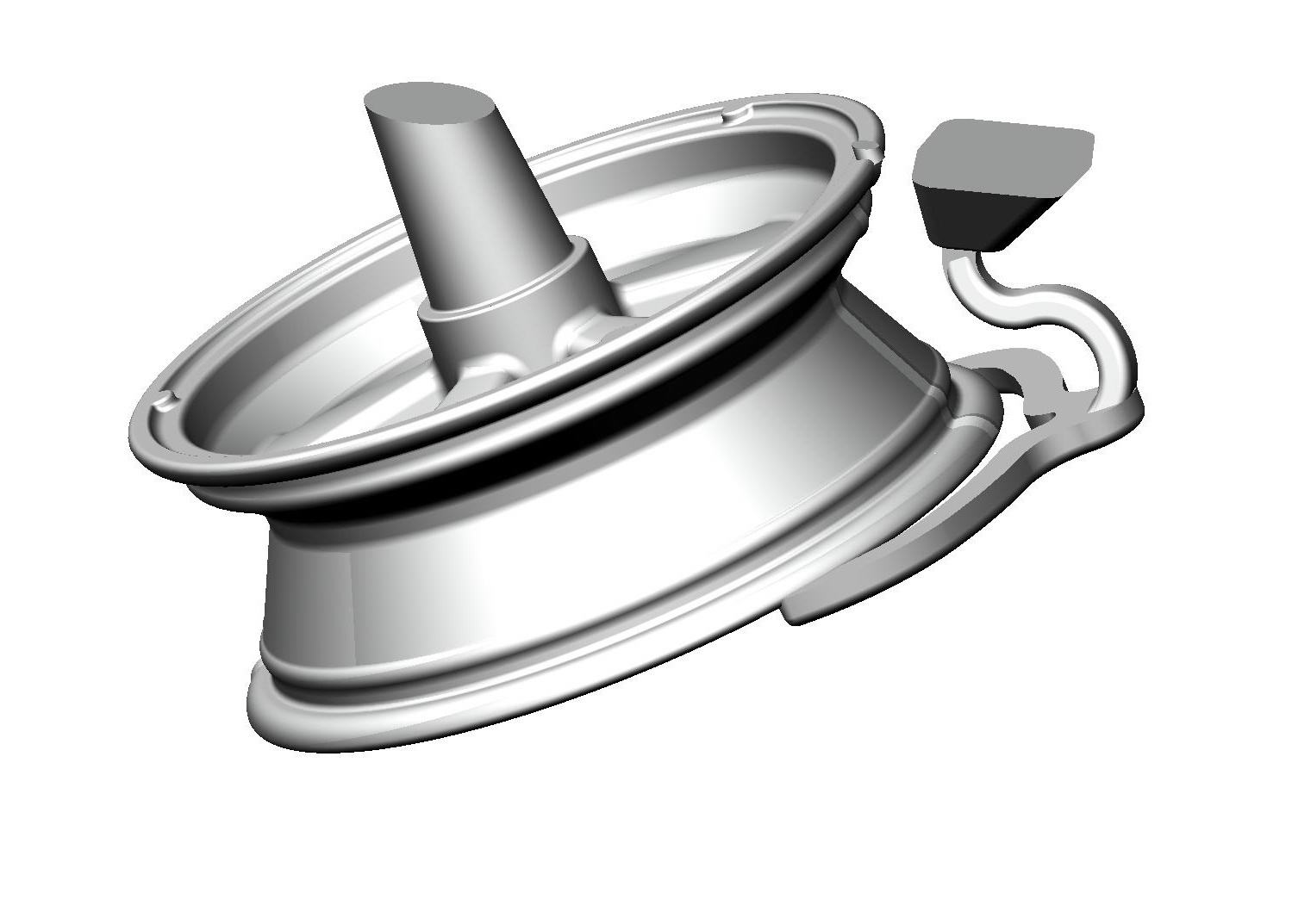

Не нашли хороших и дешовых колес, и поэтому разработали кокель для отливки своих дисков. Вес диска с подшипниками без тормозов 1100гр. Диаметр колеса 420*125мм
Вес колеса без тормозов с подшипниками 3830гр. Резина4.8*4.0*8.0 росчитана на скорость до 130км в час и нагрузку 300кг.

Согласен, Юра, только кроме того, что колеса стандартные дорогие очень, они еще в два раза тежелее, а мы боремся за каждые сто грамм. А мы колеса будем делать на продажу и устанавливать на А 22. Паралельно разрабатываем тормоза для этого диска.
А чем они будут лучше вот скажем этих http://www.reaa.ru/cgi-bin/yabbA/YaBB.pl?num=1315413848;start=0;action=threadpagedrop ?
Ваши вроде даже тяжелее ...

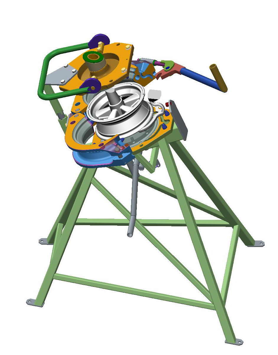

Наш диск легче на 900гр. Подшипники большего диаметра, а значит оси пустотелая и тоже легче, тормозной диск крепится по наружи, а супорт внутри диска и за пределы колеса не выступает, что даст меньшее сопротивление в полете и аккуратнее убирающееся шасси, красивее, хотя это не очень важно, диск под безкамерную резину,а это экономия 600гр и денег. Резина весит 2200 и 2430 гр узкая и широкая.

а какую приблизительно планируете стоимость колеса с резиной и тормозом, если пока не секрет конечно?
Резина стоит 25; диск наверное 45; тормозной диск с супортом в раене 75; поэтому колесо в сборе с тормозом и осью должно вместится в 160 дол., но это теория , а практика будет после того , как пройдет испытание.

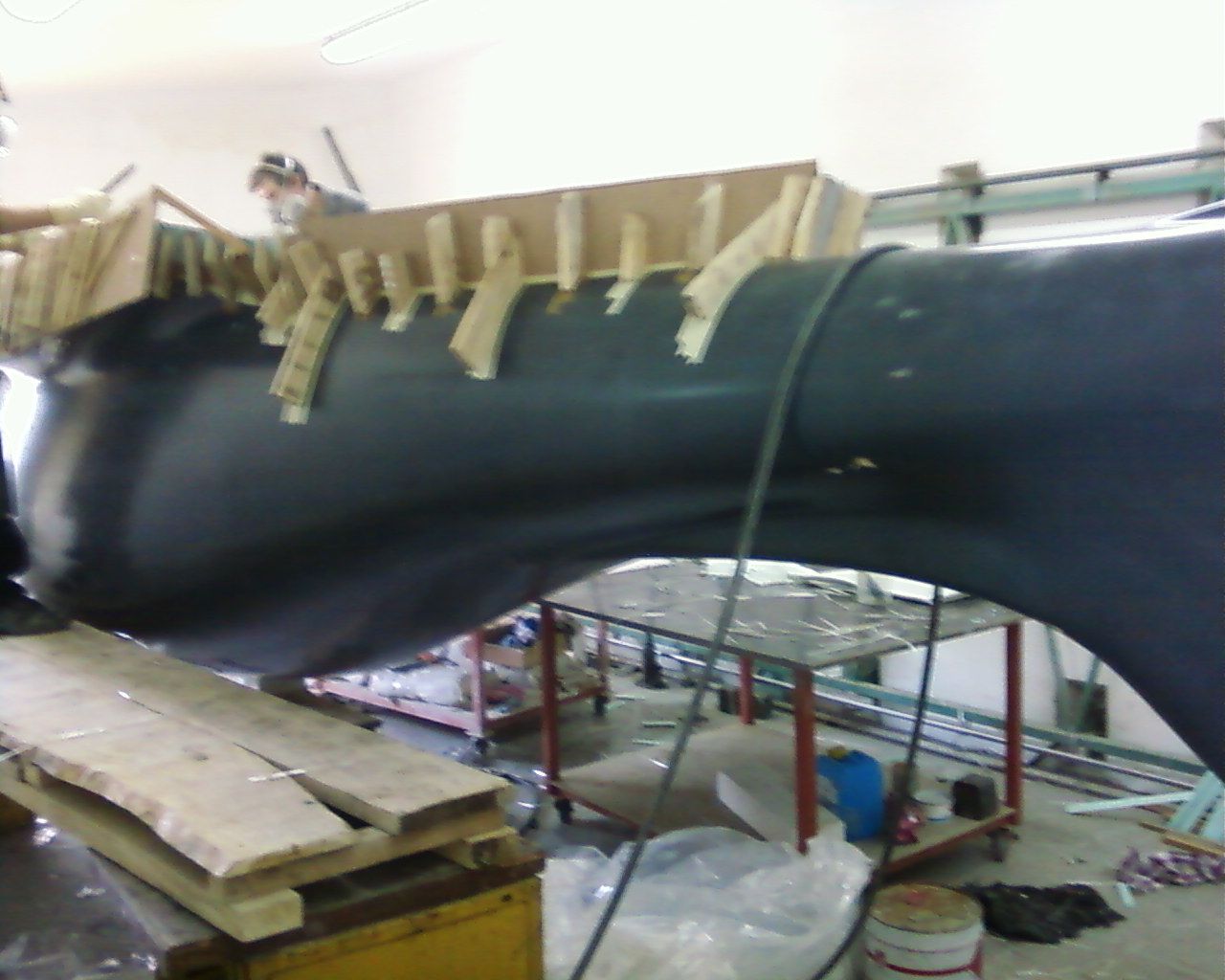

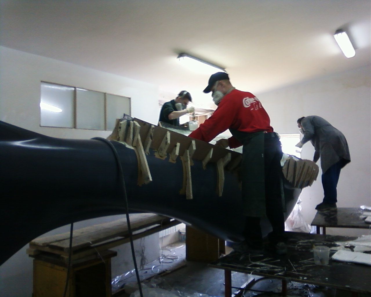

Сейчас начали делать форму на фюзеляж. Долго выводили болван. Форму делим на три части низ и правая, левая часть.

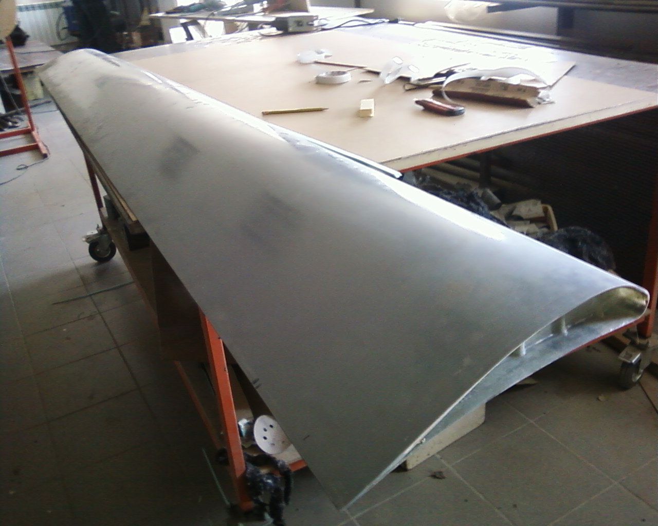

Сделали закрылок. Вес 3000гр без узлов крепления

Нагрузка на колесо 300 кг. А с какой перегрузкой вы собираетесь сажать самолёт? Маловато получается!
Притом похожие колеса протыкаюся стеблями свежевыкошеной травы.
Резина рассчитана на 300кг нагрузки -так написано на колесе производителем, и скорость до 130км. Думаю при производстве резины учитываются неровности асфальта, грунтовки залатанный асфальт и ямы не залатанные, и очень сомневаюсь, что нагрузив резину 310 оно лопнет, я думаю, что оно выдержит тонну, но это покажет испытание, которые будем проводить.
При разработке диска, учитывалось, что самолет весит до 1000кг, и рассчитывались все посадочные случаи по существующим требованиям. В Вашем случае, для безопасности, стебли свежевыкошенной травы нужно повыщипывать!

Кроме того Резина4.8*4.0*8.0 росчитана на скорость до 130км в час и нагрузку 300кг
взлетный 1000кг с перегрузкой 2G на посадке 2000кг делим на  два колеса получаем 1000кг на ось.  как тогда колесо расчитаное на 300кг выдержит 1000?
У вашего диска реборда невысокая, так как вы собираетесь бортировать колеса по автомобильному. Думаю это неправильно. При грубой посадке можно раззуть. Американцы не глупее нас, они используют разъемные диски с высокими ребордами. При большой боковой нагрузке они не слетят с диска.
Просто ставить камеры, для надежности. На этом экономить вес не нужно. Для дисков на продажу- нужны приливы,под тормозной диск. Конечно диски для веса 450кг, не больше...
