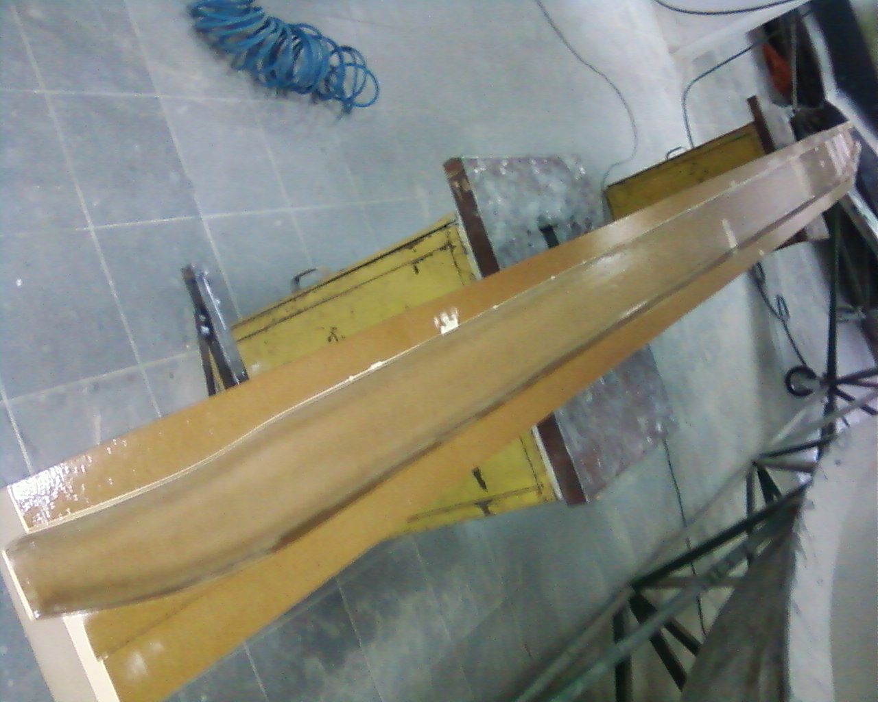

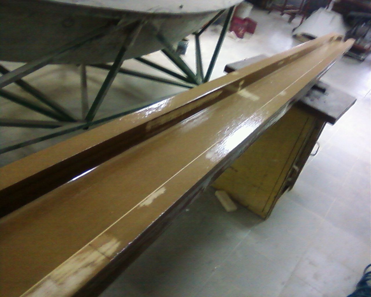

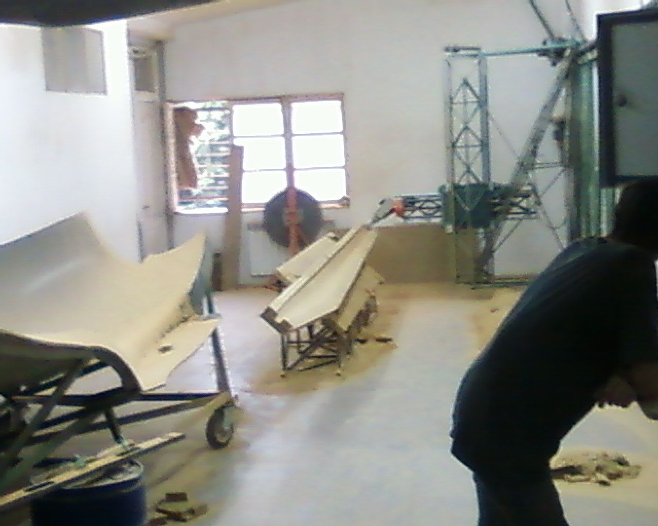

Сделали матрицу для левого лонжерона и фрезеруем для правого.

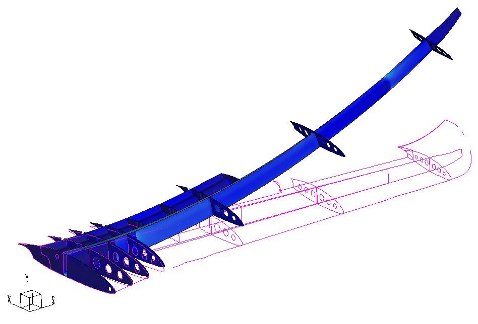

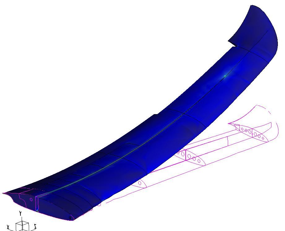

МИХАИЛ Волынец пощитал крыло (наконец то). Разрушительная перегрузка за 20.4g

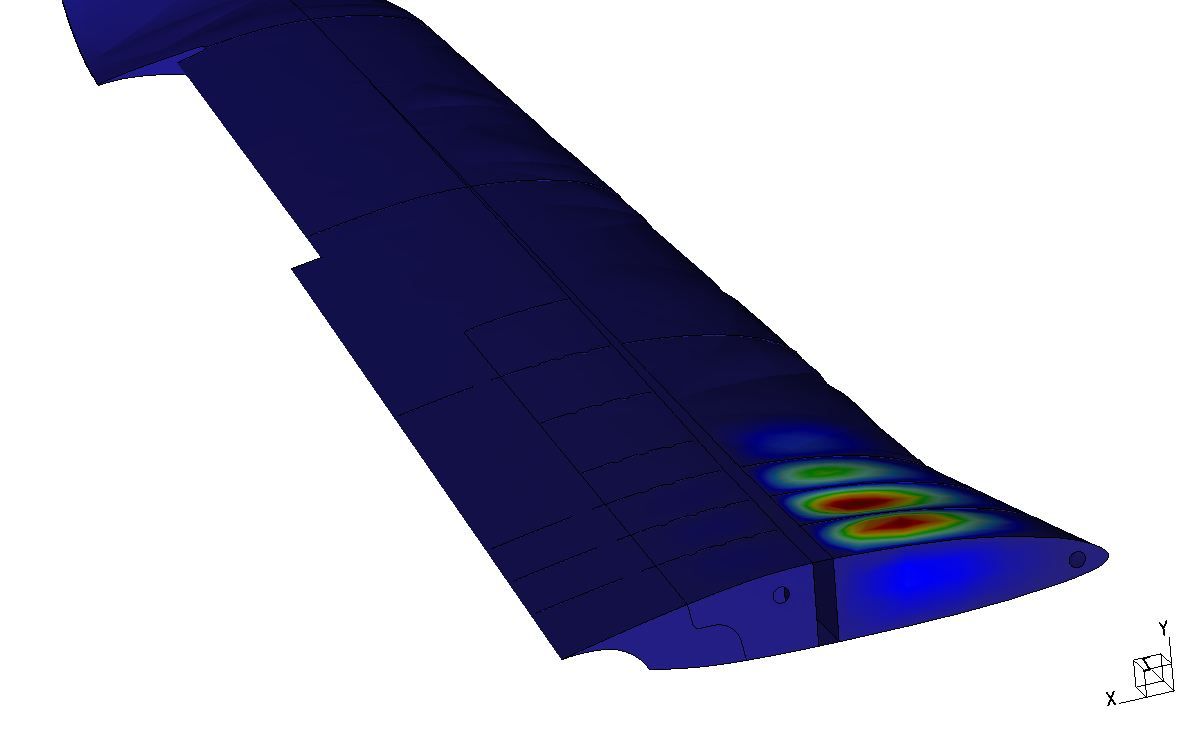

Построена оболочечная расчетная модель консоли крыла. То есть обшивка, стенки нервюр лонжерона и даже полки лонжерона представлены оболочками с определенными свойствами. Материал несущих слоев трехслойных панелей (стеклоткань) ортотропный. Материал полок лонжерона (однонаправленный стеклопластик) поперечно - изотропный. Легкий заполнитель трехслойных панелей изотропный пенопласт DIVINYCELL разной плотности. Свойствам оболочек, в зависимости, что представляла данная оболочка, назначались: толщина, направление армирования каждого слоя и число несущих слоем. А также толщина легкого заполнителя.
Расчет производился в МКЭ (Метод конечного элемента).
Рассчитывались напряжения и деформации в элементах конструкции. А также критические напряжения потери устойчивости. Как общей потери устойчивости для трехслойных или однослойных панелей в целом. Так и местной потери устойчивости для несущих слоев трехслойных панелей как пластины на упругом основании. Критические напряжения представлялись в виде коэффициента запаса по отношению к действующим напряжениям. Больше или меньше единицы.
Производилась оптимизация конструкции с целью обеспечения прочности при наименьшем весе и стоимости. Произведено несколько десятков счетов. Влияние изменения параметров полностью соответствует теории. Так наиболее эффективное средство борьбы с общей потерей устойчивости трехслойных панелей (обшивки или стенок лонжерона и нервюр) это увеличение толщины легкого заполнителя. В то время как борьба с местной потерей устойчивости это увеличение плотности пенопласта. Что соответствует увеличению жесткости. И полностью соответствует теории.
При оптимизации конструкции ставилась задача вплоть до расчетных нагрузок не иметь запаса по устойчивости меньше единицы по всем местам в конструкции консоли. Так как обеспечить это в композитной конструкции не представляет трудности. С другой стороны потеря устойчивости даже по второстепенной детали в клееной конструкции (в отличии от клепанной) может спровоцировать отслоение по месту склейки с дальнейшим лавинообразным разрушением конструкции. На видео по статиспытаниям композитных крыльев видно, что разрушение происходит после отслоения обшивки в сжатой зоне от лонжерона.
Перегрузка 20,4g. Деформации консоли в натуральную величину. (1,25 м по крайней точке законцовки). Напряжения в сжатой полке лонжерона 59…60 кг/мм2. Напряжения в растянутой полке лонжерона 96…100 кг/мм2. По данным производителя стержней из однонаправленного стекловолокна изготовленных методом полтрузии для их продукции прочность стержней меньше 120 кг/мм2 на растяжение и 70 кг на сжатие не бывает. Напряжения в несущих слоях  трехслойной обшивки крыла (von Mises) не превышает 18 кг/мм2 в сжатой зоне и 32 кг/мм2 в растянутой зоне. Напряжения в несущих слоях  трехслойной стенки лонжерона  (von Mises) не превышает 28 кг/мм2 в сжатой зоне и 36 кг/мм2 в растянутой зоне. Напряжения в несущих слоях  трехслойных стенок нервюр  (von Mises) не превышает 24 кг/мм2 в сжатой зоне и 26 кг/мм2 в растянутой зоне.

Какие касательные напряжения в обшивке и в стенке лонжерона ?
У композита критично очень, только сжатие и сдвиг.
У нас по результатам испытаний образцов (стеклоткань Т-10 смола Эд-20) на сжатие 26кг/мм^2 вдоль волокон
и на сдвиг 6кг/мм^2 😱 (+-45 слоев 10 кажется).
Это разрушение.
На межслоевой сдвиг, или отдир 0,2кг/мм (расчет клеевых соединений)
Потеря устойчивости в сэндвич панелях у нас еле дотягивает до 1 кг/мм (теряет устойчивость при расчетной нагрузки).
Образцы испытывали ?
И что за перегрузка в 20,4 g это какой расчетный случай ?
Например на кручение максимум у нас получился расчетный случай полет с выпущенным закрылком на 160км/ч.
И если 20,4, то вы просто пере тяжелили самолет в три раза.
Зачем запасы то такие ?
У вас больно завышены напряжения расчетные.
Обязательно испытания проведите.
Ни верьте ни кому (рекламные лозунги о прочности).
Удачи.
