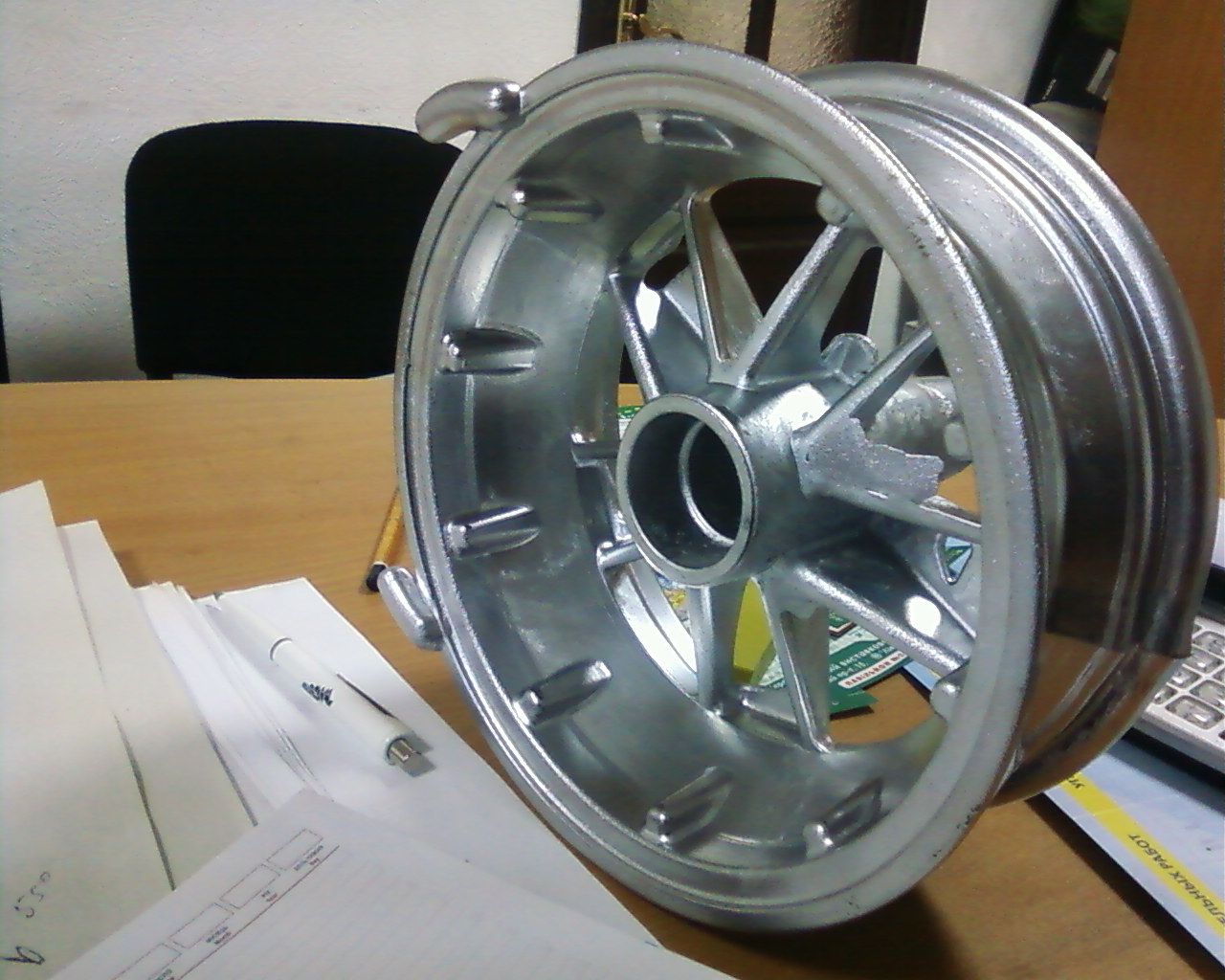

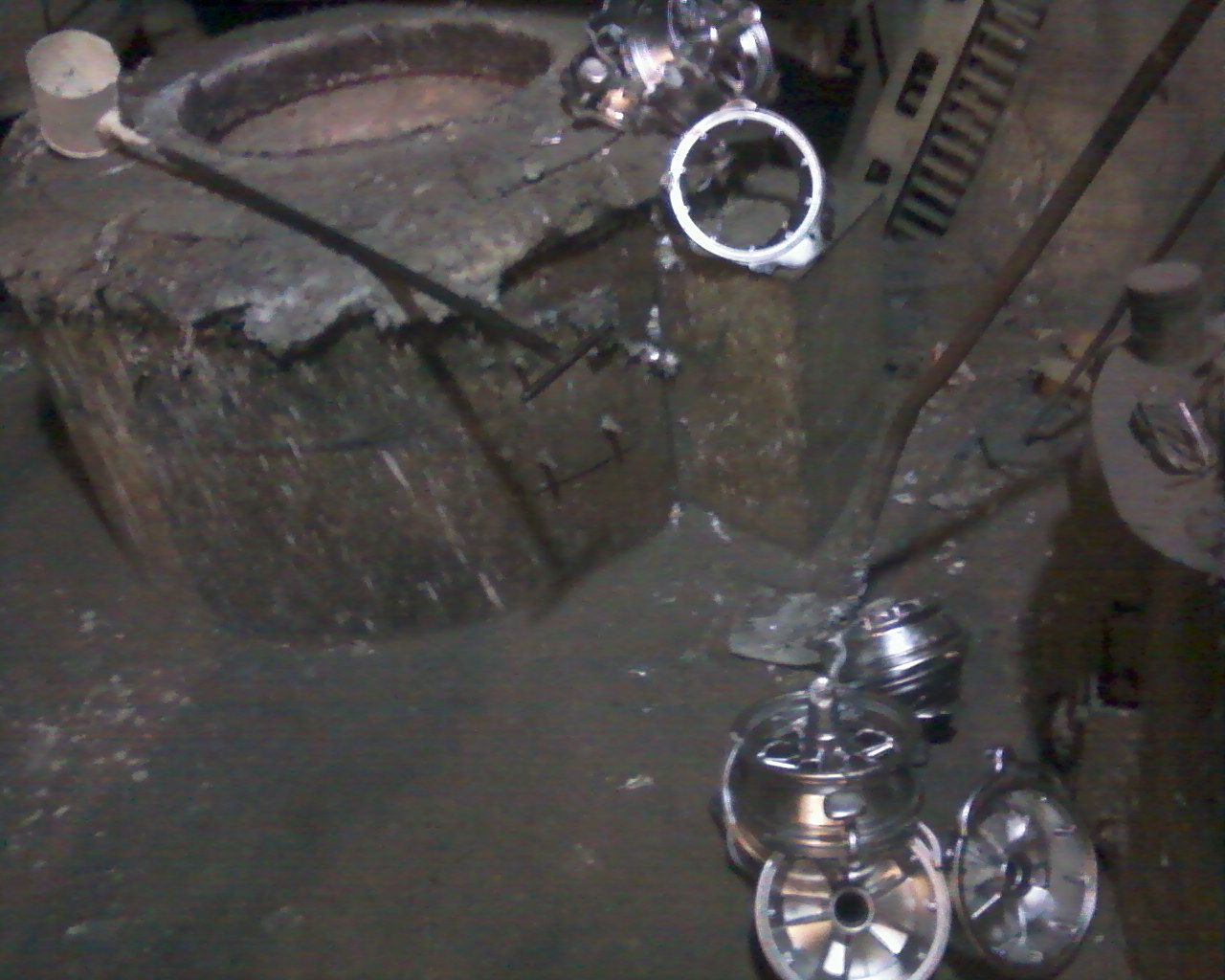

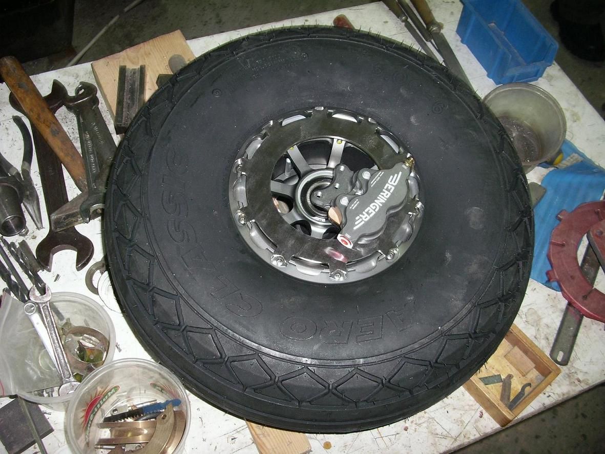

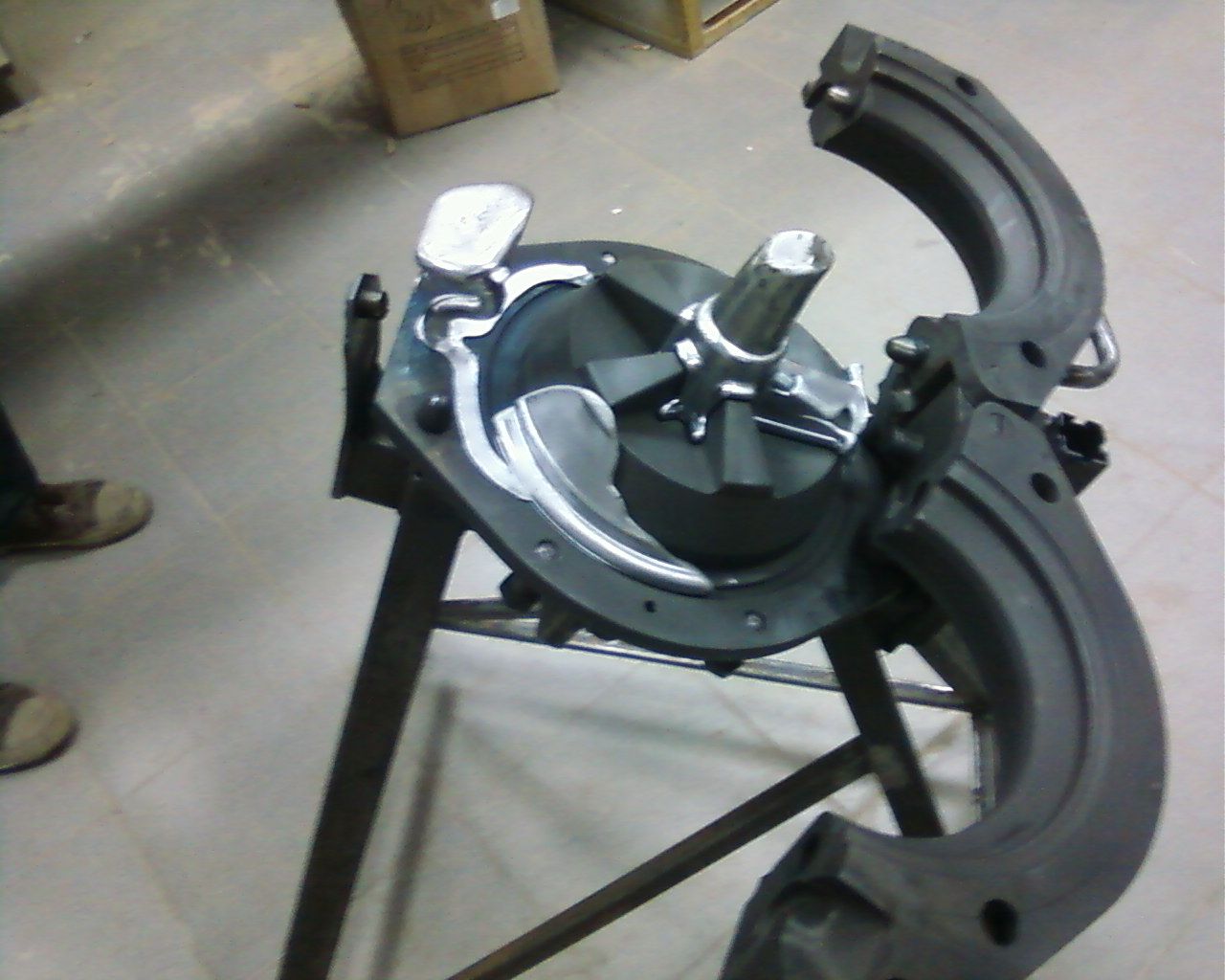

Первый диск . Кому нужен - подарю !!!

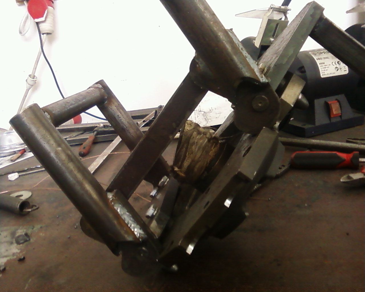

Кокиль не успел набрать температуру и при разборке поламалась рама ... Будем переделывать...

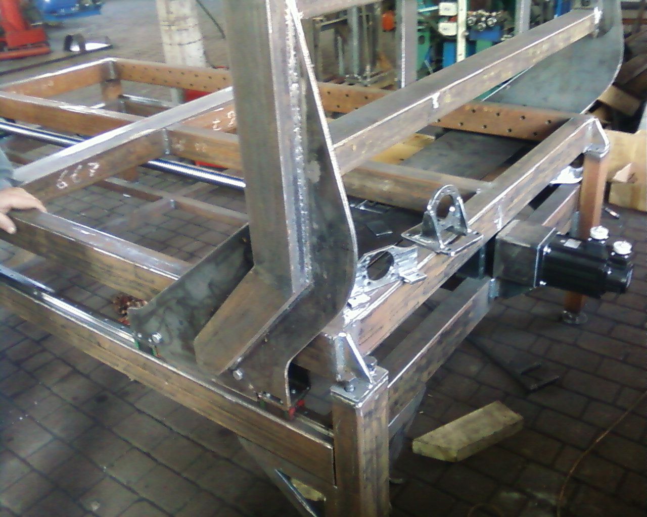

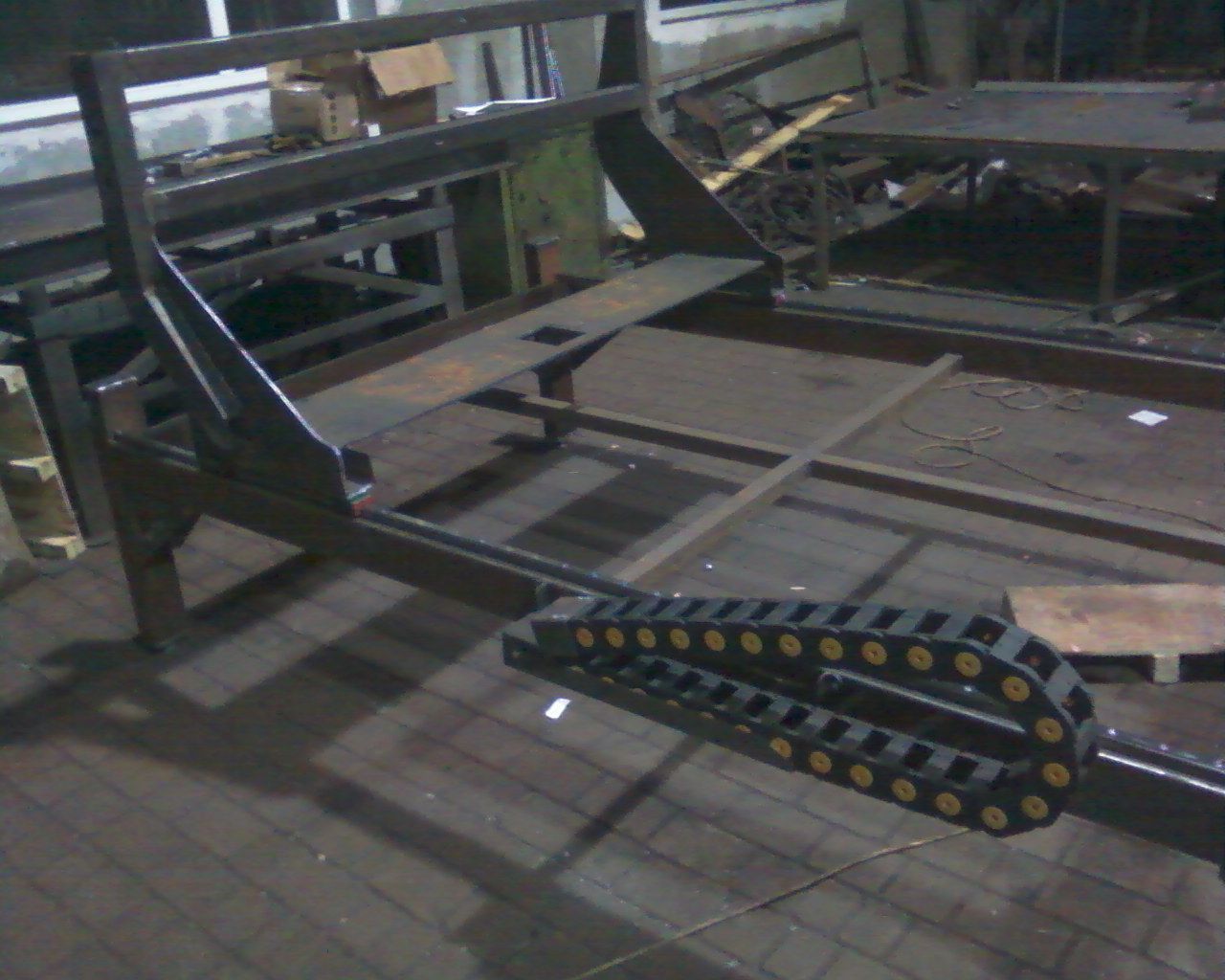

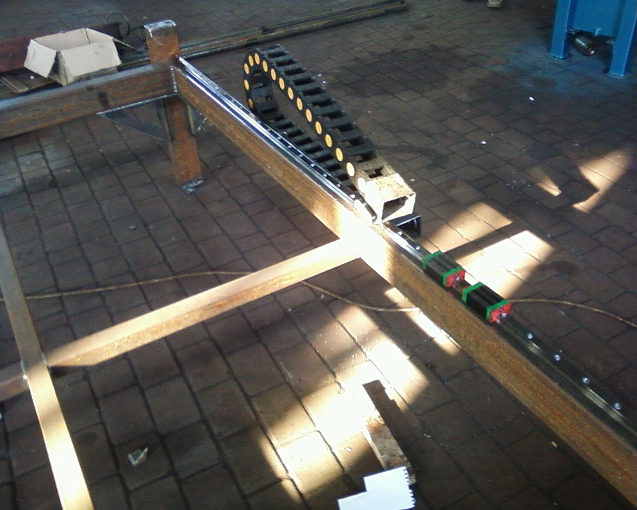

Параллельно делаем ЧПУ станок для МДФ и порезки пенопласта. Дюраль тоже будет фрезеровать

сколько по оси z ,будет ход если не секрет?
по z=200мм

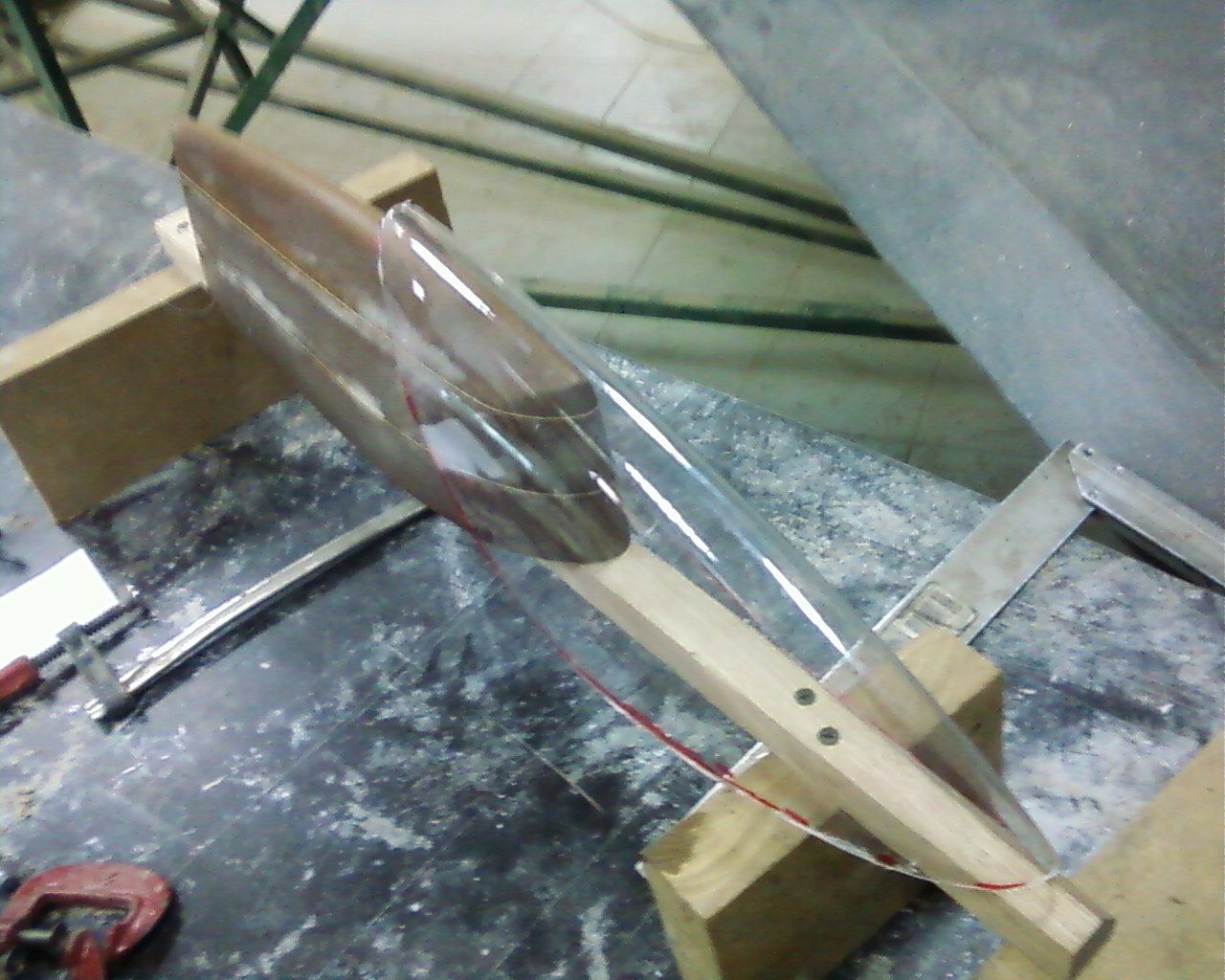

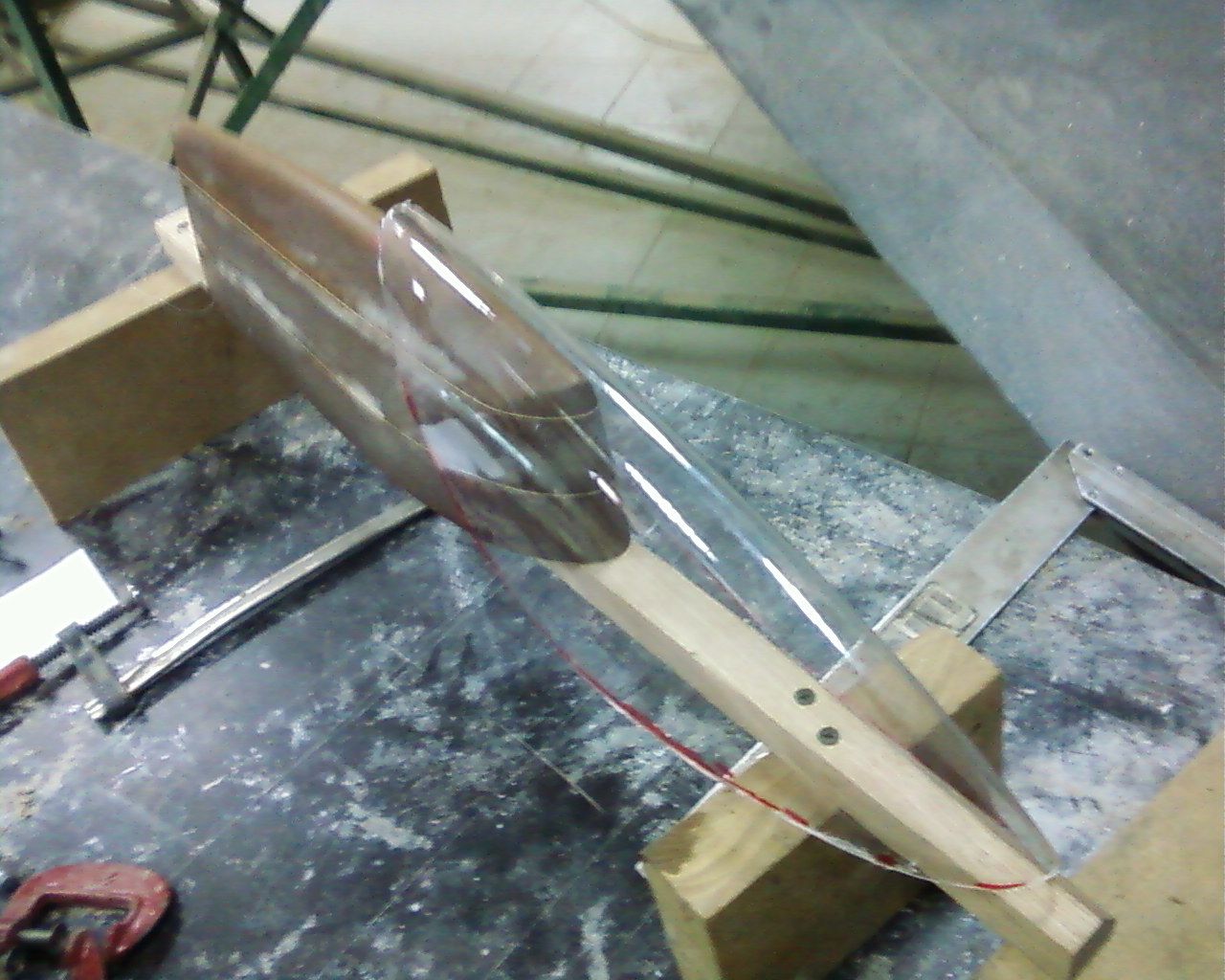

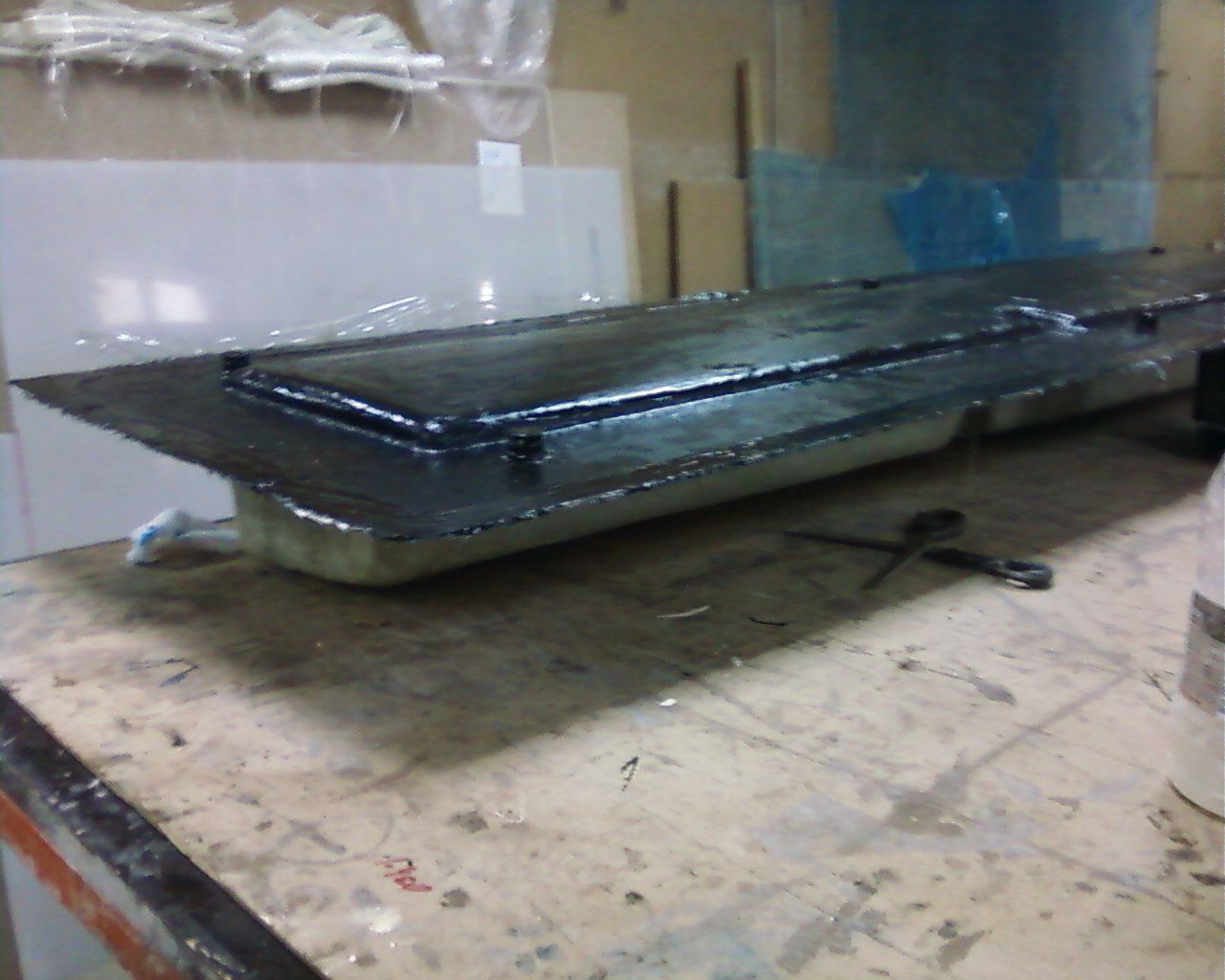

Первое стекло из трех листов получилось на БАНО на крыло
Так же снимаем матрицу бензобака в крыло на 55л

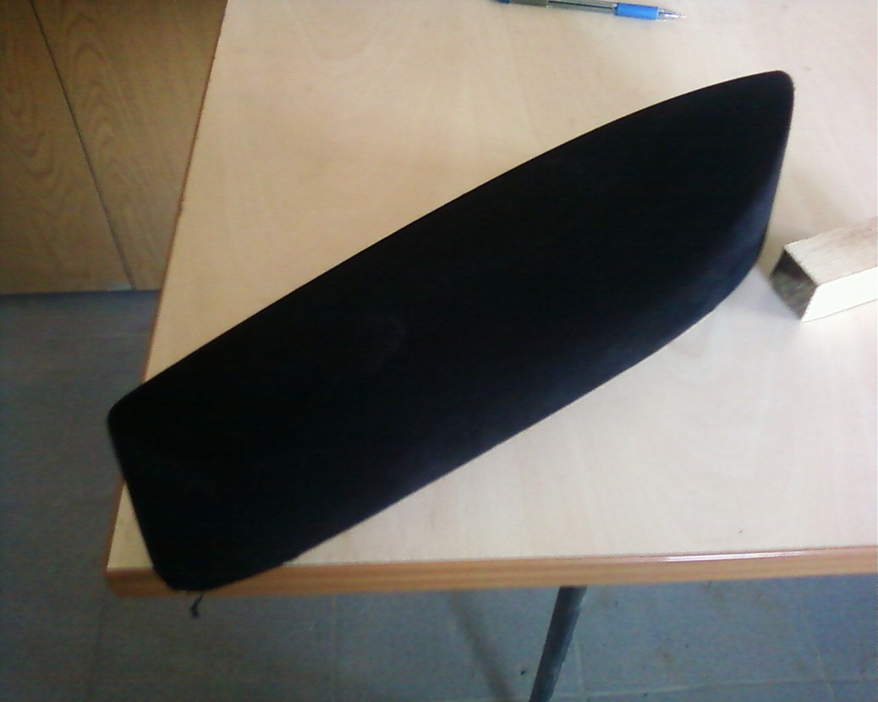

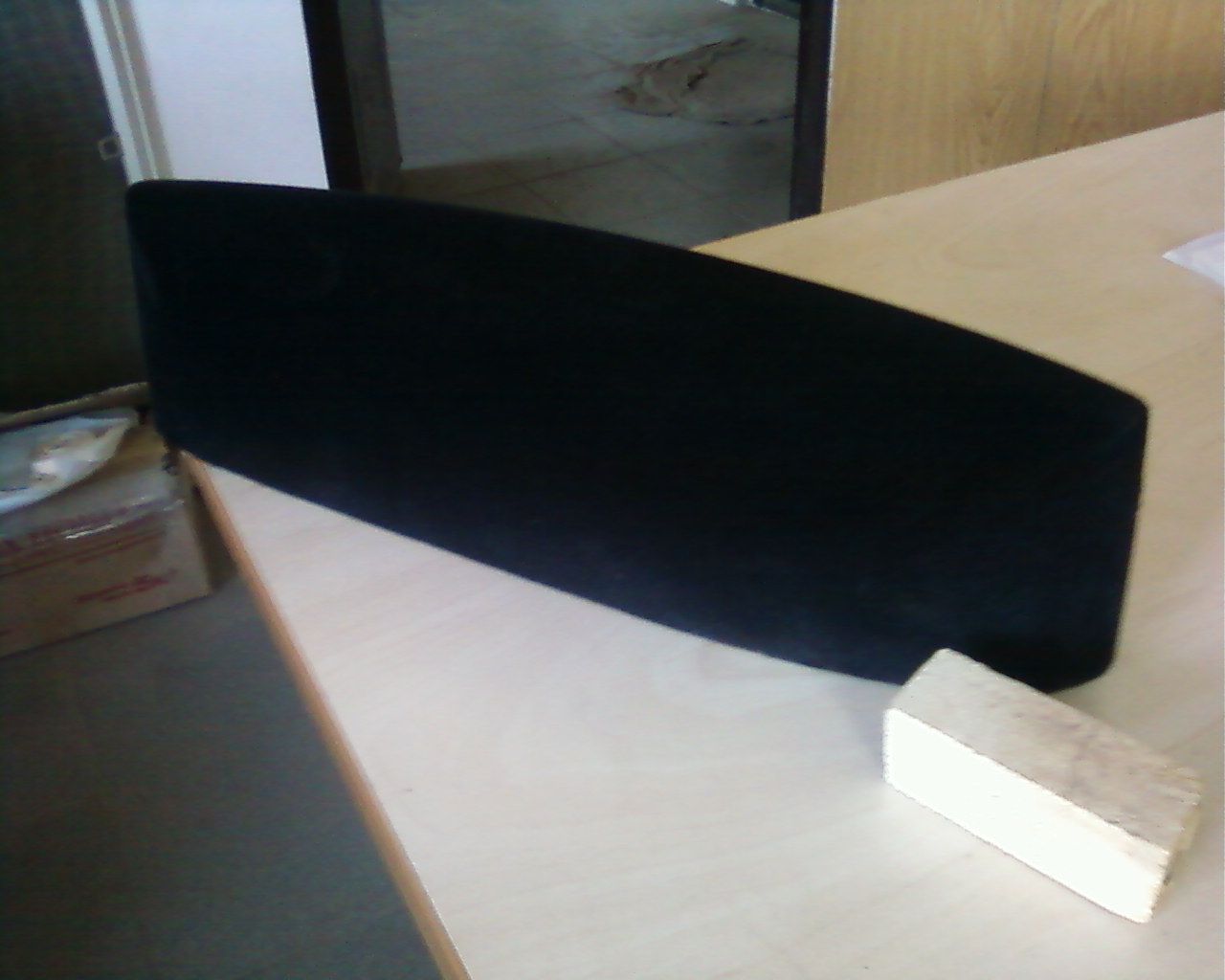

Болван после флокировки. Получилась удивительная штука. Можна и кабину так сделать.
С понедельника будем пробовать натягивать на него стекло

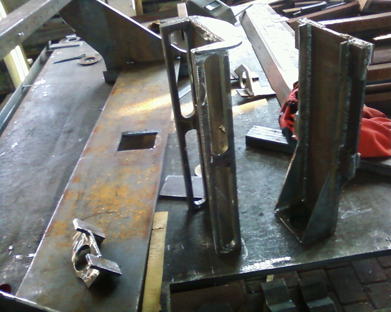

Продолжаем делать ЧПУ
Отверстия в верхней раме для вакуумного стола ( 4 зоны ). Еще нужно вварить распорки, чтобы его не деформировало...

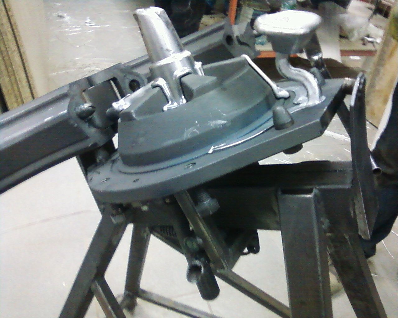

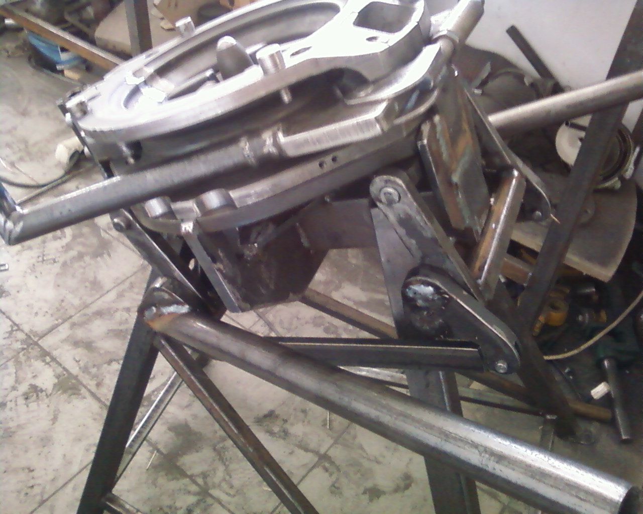

Переделали кокель. При усилии на раскрытие в 100 кг ( на ручки ) усилие на раскрытие пуансона 10 000 кг
    127,1 КБ · Просмотры: 125
    171,3 КБ · Просмотры: 131

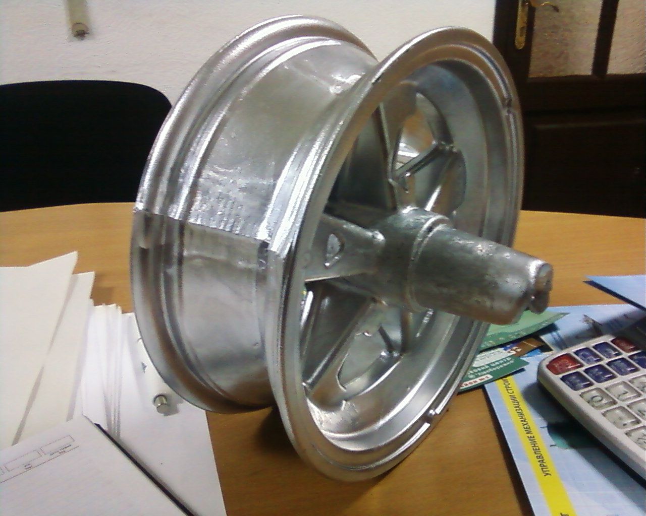

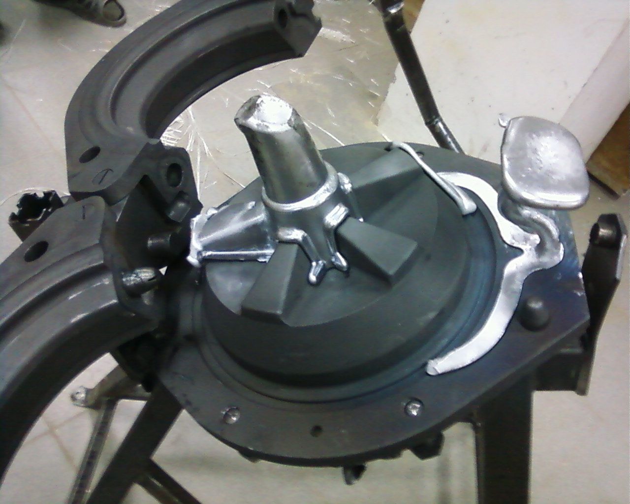

Провели вторые опыты по заливке кокеля.
15-я и 16-я отливка стала похожа на диск. Еще два-три захода и все будет хорошо
