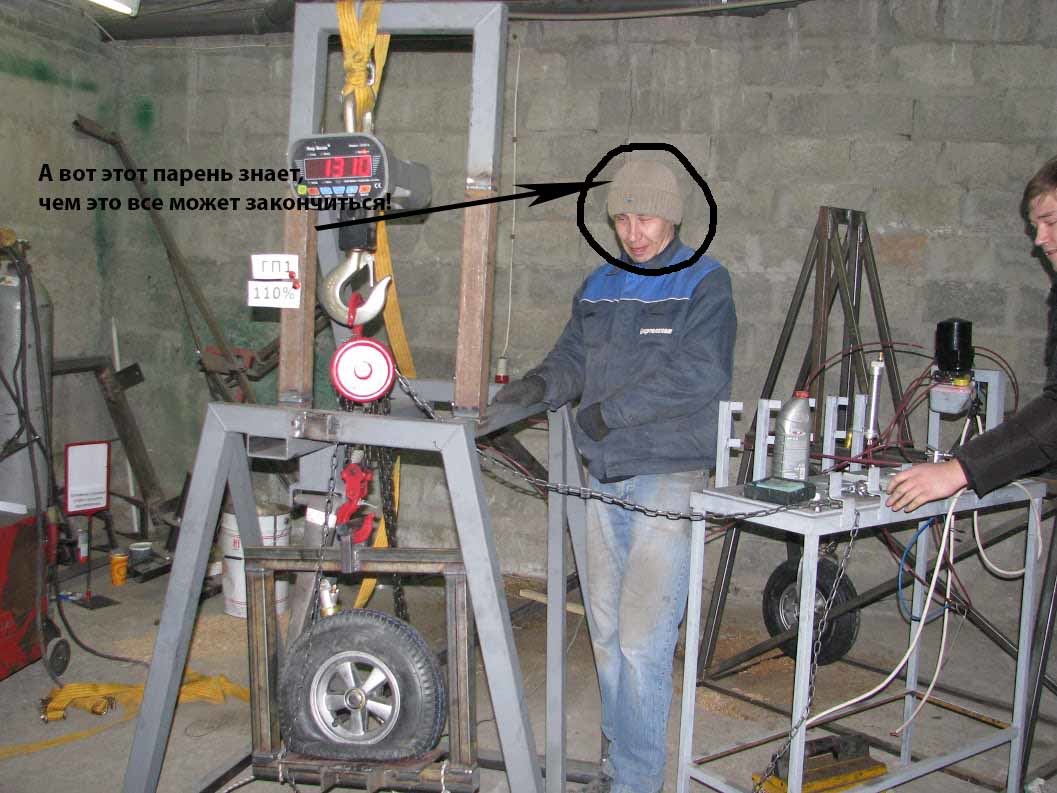

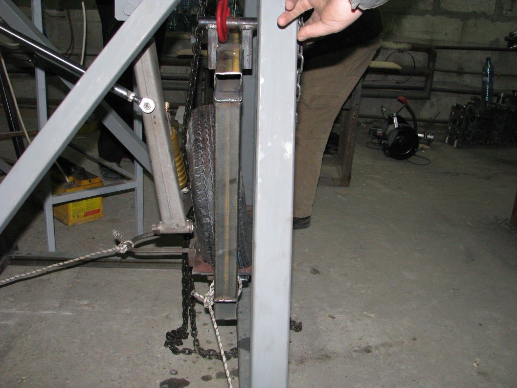

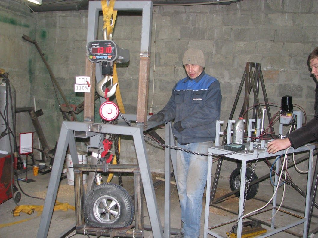

Ездил на неделю в Египет, выгуливал семью , а тем временем на работе испытывали шасси. Выдержало 130% ( не успели поменять табличку ) и оторвался гидроцилиндр на прослабленной резьбе. Но новые цилиндры с правильной резьбой уже готовые, скоро новые испытания. Сама стойка шасси каленная и гнется , точнее пружинит , и четко стает на место. Раньше в Польше была поговорка " Руская сталь - гнется, не ламется "
Кстати кто то рассказывал , что безкамерная резина при посадке может разбуться. Так вот , испытания проводили и на боковую и совмесную , и переднюю нагрузку ( все по книжке ). Колесо накачано 3.5 атм, при 800кг сжалось до обода. Я думаю, не каждый самолет выдержит такой удар... :'(

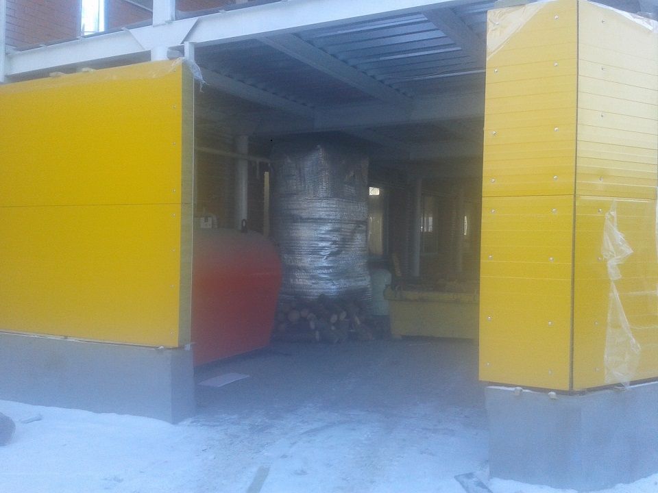

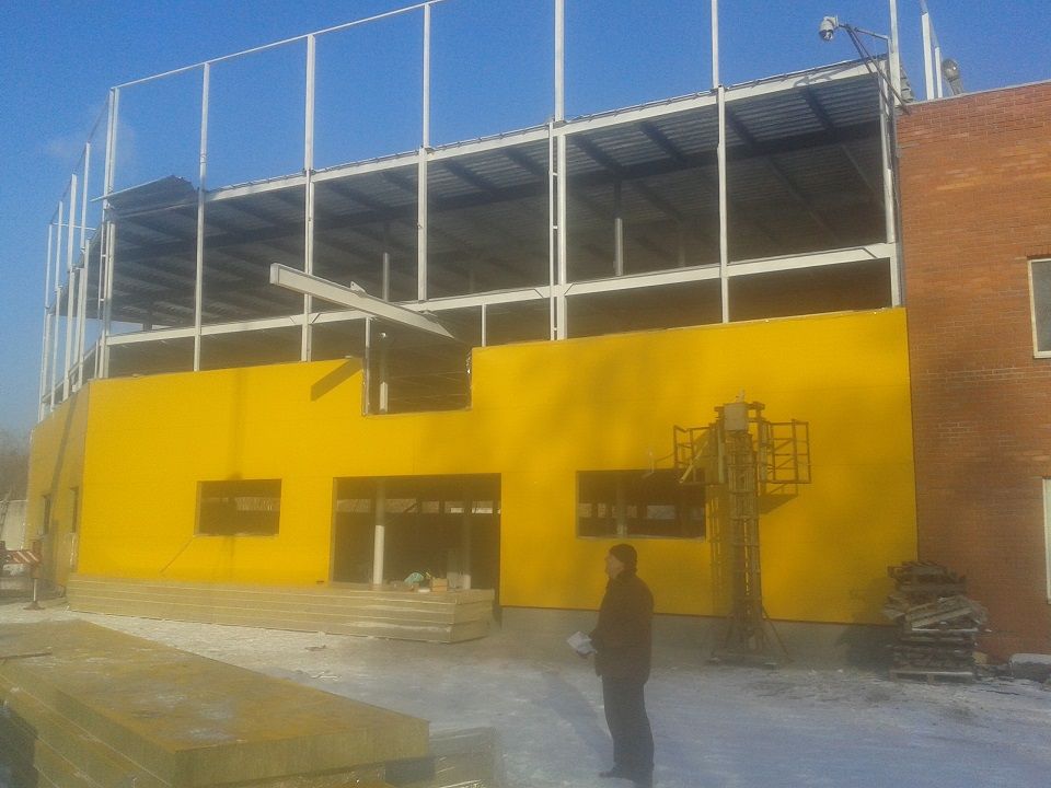

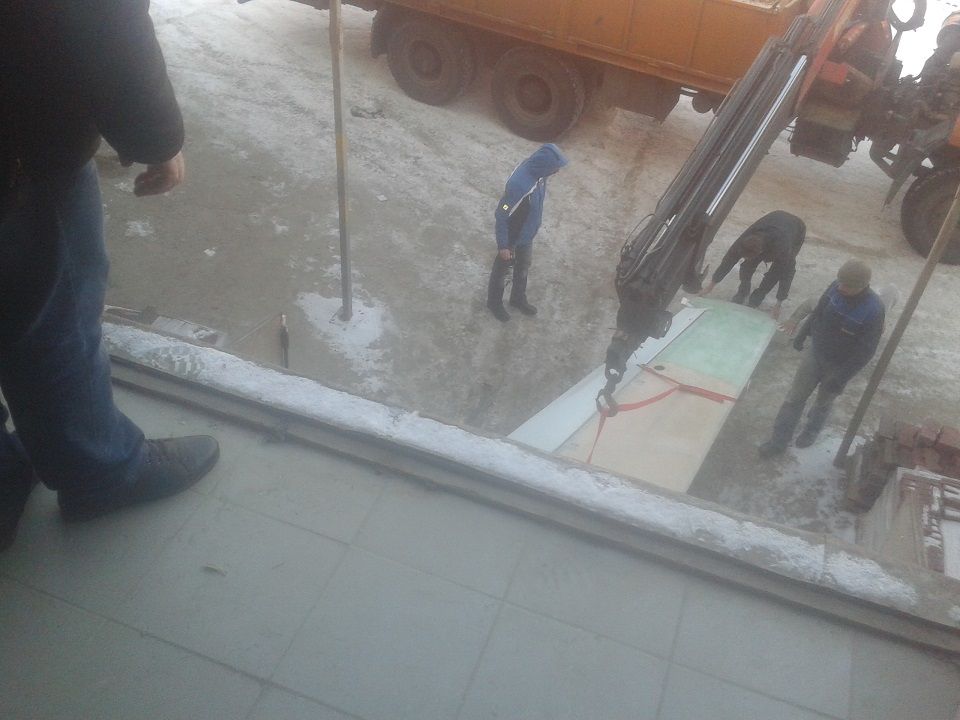

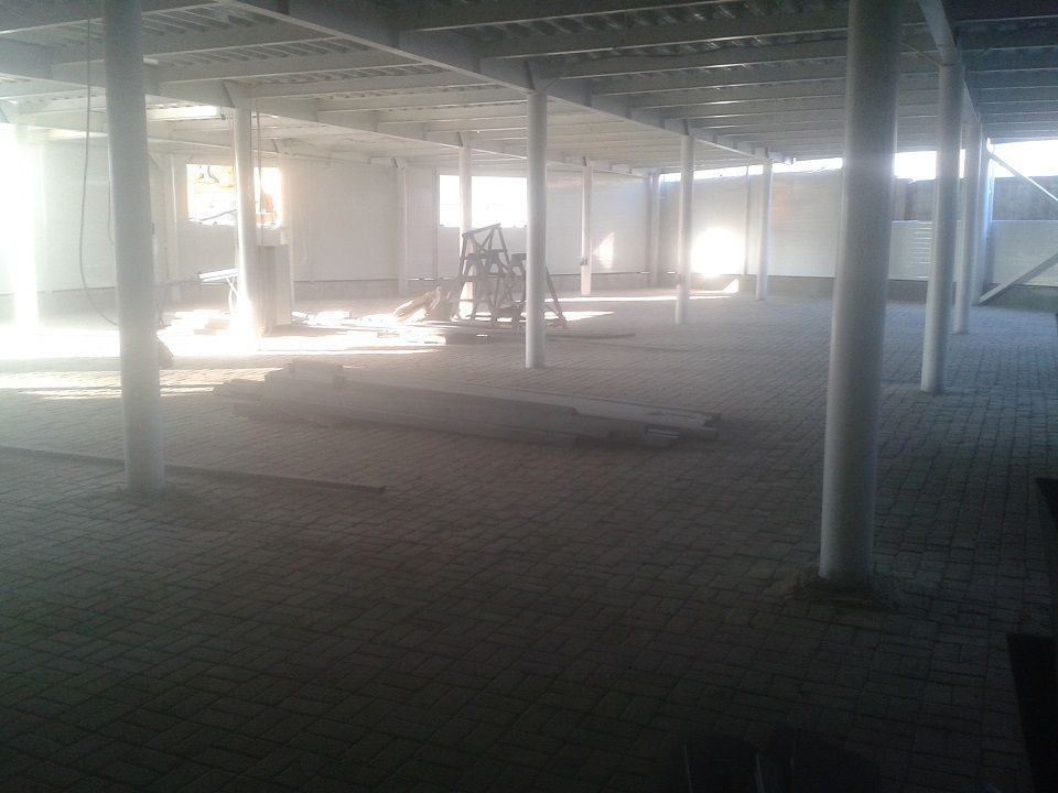

А тем временем продолжаем строить новый авиацех. И все , как положено,  :STUPID   котел уже работает полтора месяца, обогревает соседнее здание, при том , что стоит на улице , так как стены только начали монтировать. Зато стройка пошла быстрей - некогда сопли жевать - потому , что они примерзают на морозе , а сегодня -9*С    ;D

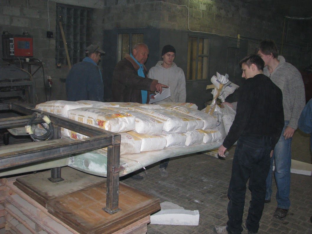

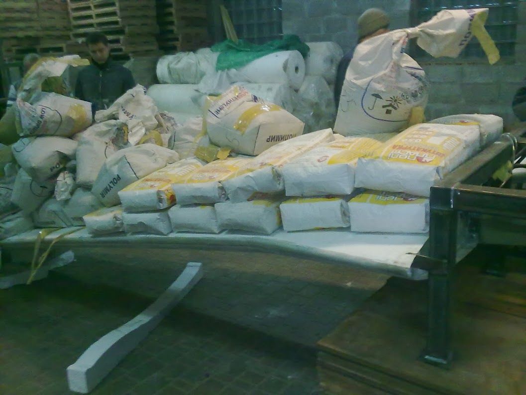

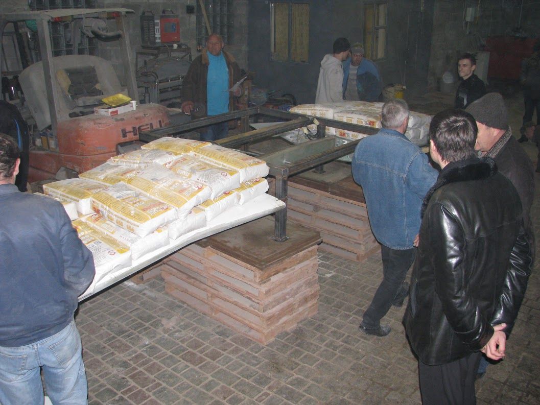

Сегодня из авиацеха вышло первое крыло. И сразу в цех тротуарной плитки на испытание. Нагрузили его на перегрузку  -2 ( 1200 кг )  - концы крыла прогнулись на 18 см равномерно , и + 4 ( 2700 кг) - концы крыла прогнулись на 41 см и 42см. Смотреть на эти испытания - страшное дело :'(. Любой звук , а были звуки - трещали поддоны - и сердце уходит в пятки. При том , что на +4 грузили два часа , никакой остаточной деформации не обнаружено , кроме как ножка стапеля влезла на 5мм в деревянный поддон. Присоединительные размеры к самолету при стыковании концолей вышли точно по программе.
  По этому решили это крыло не ламать дальше , т.к. оно не характерное  и при +4 концы крыльев на 5мм не доставали пола , а оставить боевым. Считаем , что на нем мертвую петлю делать можно, но аккуратно :~) и это с четырьмя пассажирами, а с двумя перегрузка +5

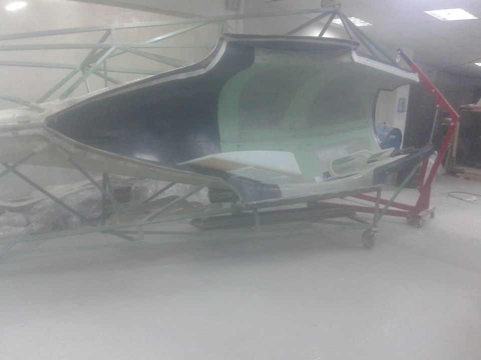

Освободили место в цеху от крыльевых матриц ( за не надобностью )  и концолей крыла и плотно взялись за фюзеляж. Самолет будет здоровенный. Залазиш в матрицы и чувствуется объем. Ширина фюзеляжа по наружи 135см.
    55,6 КБ · Просмотры: 145
Скажите, а какой гелькоут использовался для матриц фюзеляжа (черный)?
