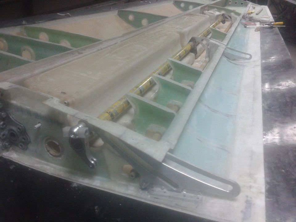

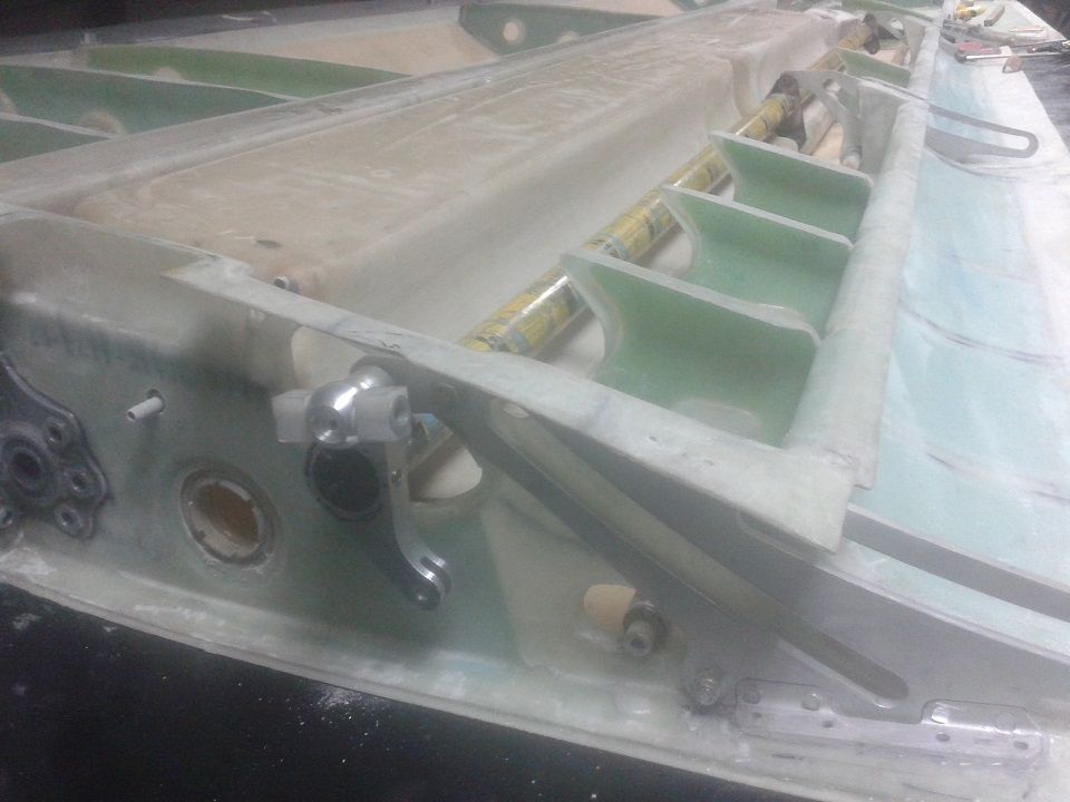

Примеряли вал выпуска закрылка. Он имеет три тяги напротив каждой из трех направляющих рельсов и заканчивается карданным соединением за которое передается движение.
Так же провели небольшие испытания гидроцилиндров выпуска шасси и гидростанции. Сделали 300 циклов и разобрали цилиндры. Нас интересовало состояние замков. Никаких изменений и износа не заметили, но притирка некоторая произошла. Сначала замки защелкивались при 40 атм, а когда приработались , начали отщелкиваться все вместе при 30 атм. Шасси убираются  при 20атм, выпускаются при 10 атм. Все давление тратится на сопротивление в шлангах. У нас пластиковая трубка 4*6мм.*120атм

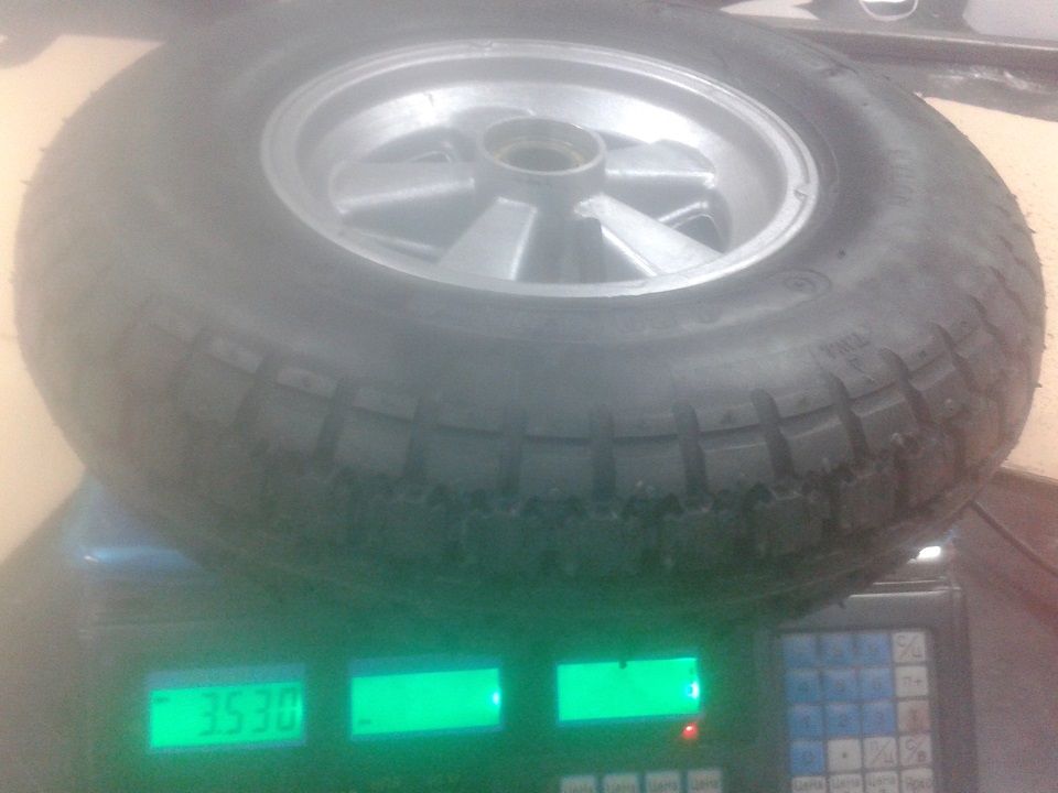

Получили новую резину из Дании. Нагрузка 265 кг , скорость 130 км\ч. Давление 4 атм. Нейлон 4 слоя. Вес надутого с диском и подшипниками 3530 гр. Размер 420*120*8". Так же ждем 6 слоев *320кг, но тяжелее.

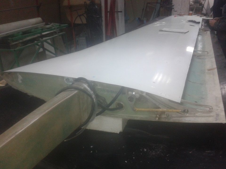

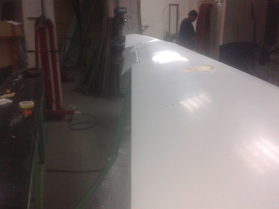

Собрали левую консоль крыла. Вес превзошел все ожидания. Получилось 52 кг, вместо того, что бы вместе с закрылком и элероном ( 4+2=6 кг )весить 40кг.  6 кг добавил на лонжероне наш ЧУДО технолог, остальные 11кг набежали по ходу дела- 1.2кг на бензобаке, 2кг на не нужных исилениях, остальное будем искать. Вес крыла, правда , с управлением, бензобаком , крышкой бензобака и шлангами бензобака и ПВД.
Начали клеить обшику правой консоли. Теперь взвешиваем все составляющие и записываем для анализа.

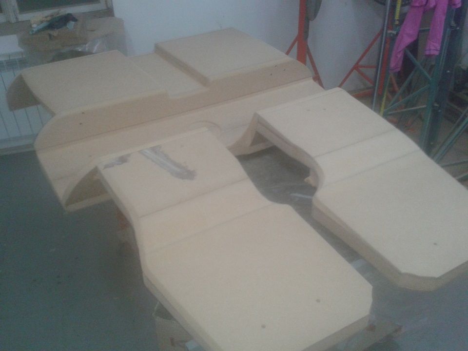

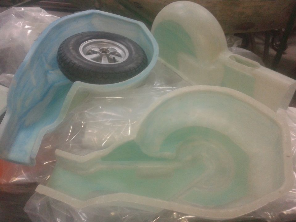

Так же выклеили ниши шасси. Тут вес пока от программы отличается не сильно. И отфрезеровали матрицу пола из МДФ

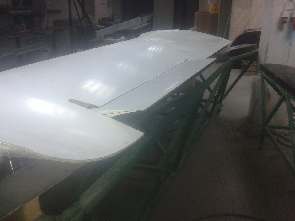

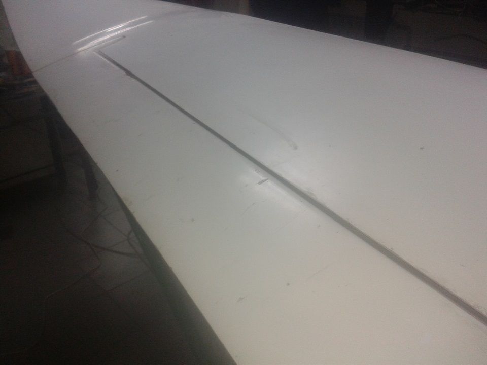

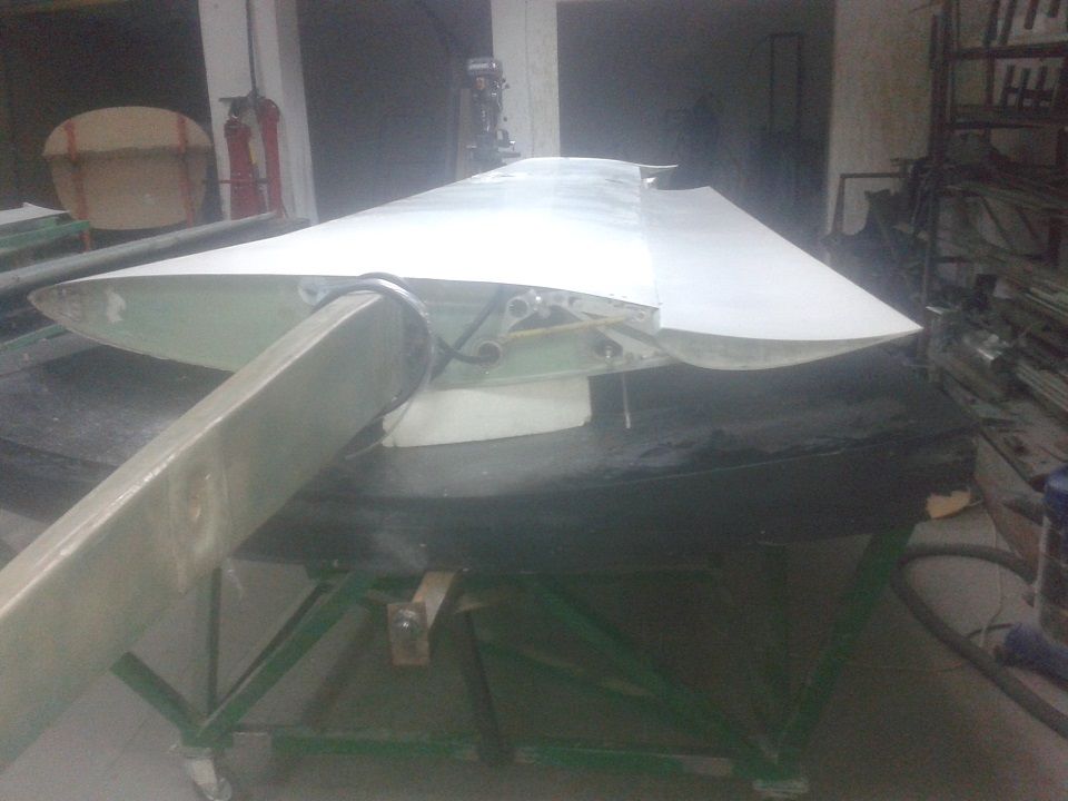

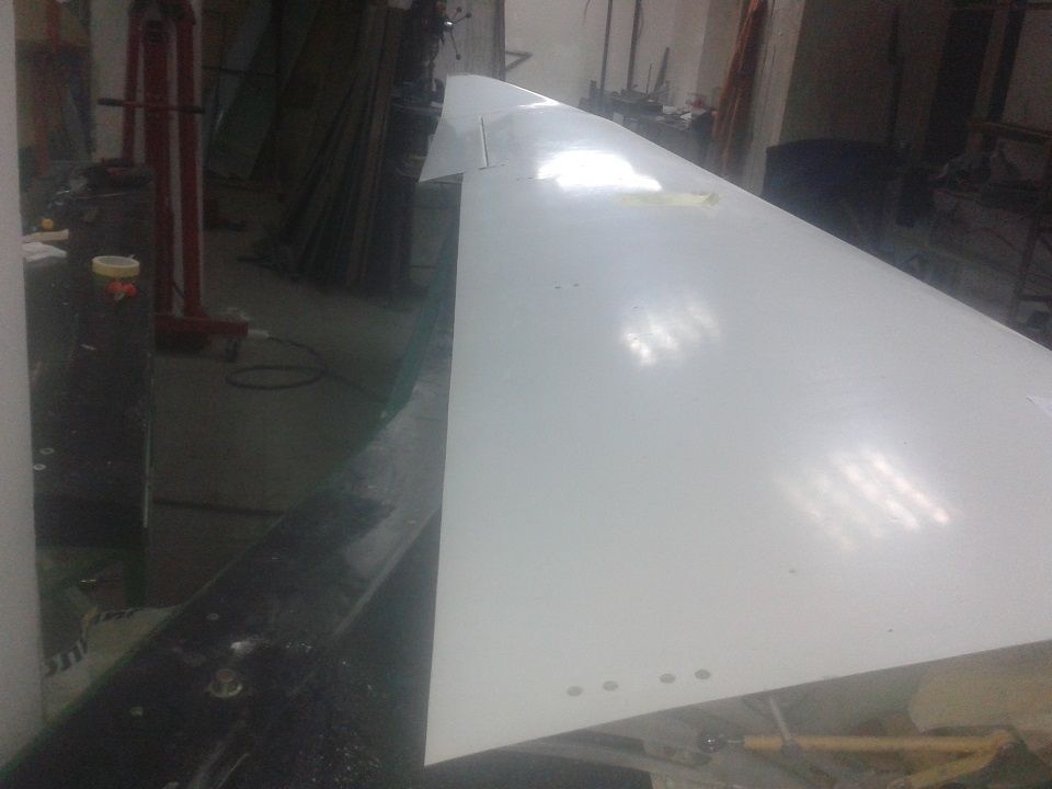

Установили закрылок. Он длиннее крыла на 150мм , и этой частью должен заходить под фюзеляж. На рельсах ездит превосходно и легко. Сверху с обшивкой в сложенном положении заподлицо, а нижняя обшивка выступает на 2мм  - немного не закрылась форма при склеивании. На СТ - 180 видел щель в сложенном положении 10мм и больше , и на других самолетах тоже, поэтому считаем , что с геометрией у нас получилось. :~)
Отформовали верхнюю и нижнюю обшивку правой концоли. По взвешенным материалам обнаружили расход в два раза меньше , чем по записям при формовке левой ( похоже снова намутил ЧУДО технолог :STUPID ) Есть надежда на этой концоли сбросить 7 кг ( лонжерон уже готов давно - нужно взвесить )

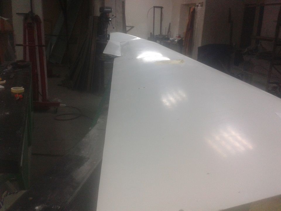

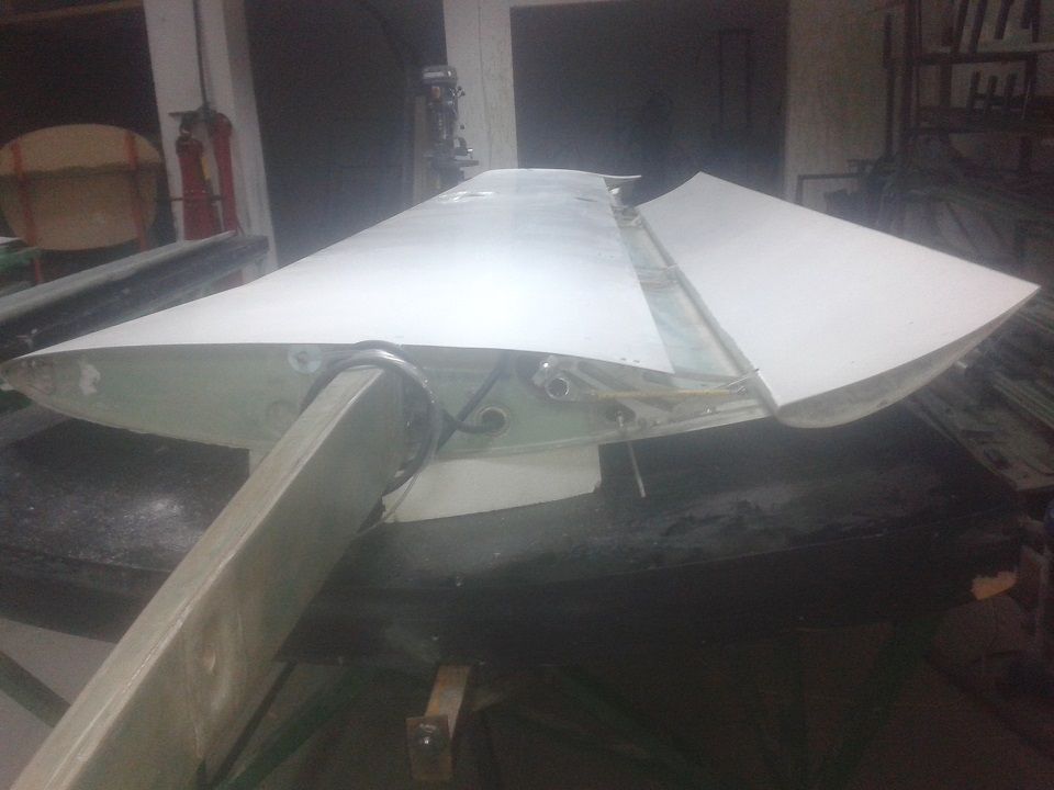

Установили элерон, двигается хорошо, без усилия. Люфтов никаких нет и с крыла практически не торчат ни какие кронштейны , на закрылках тоже.( Кроме головок болтов 2-3мм ). Элерон управляется за счет кривого кардана. Жесткость отличная, можно уменьшать базы. Так же и по рельсам движения закрылков.

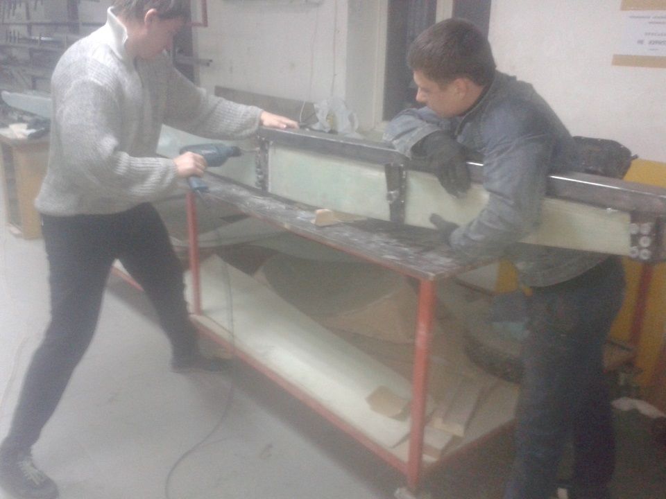

Так же свердлим второй лонжерон по кондуктору - очень удобно и быстро и точно. Готовим кондуктора на все нервюры для сборки второй консоли. На завтра планируем сухую сборку.
