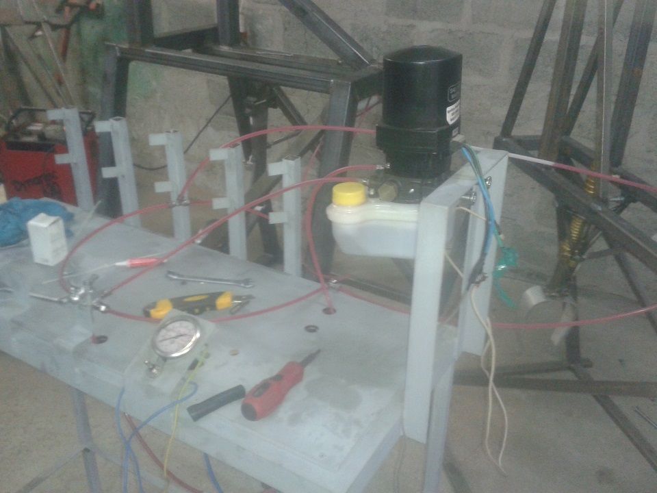

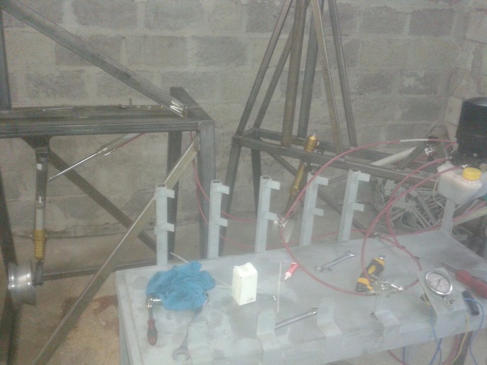

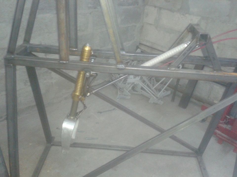

Сегодня на испытаниях гидравлического выпуска основной стойки у Мишиного гидроцилиндра весом 600гроторвало верхнюю крышку с резбы, так Миша ходит расстроенный
     Это серьезно.
    Миша причем? Как поставили задачу. Таков результат.
  Хочу заметить ваш гидроцилиндр выпуска является ЗАМКОМ устойчивости стойки. И жесткостью  стойки в посадочном случае -  она должна быть абсолютно жесткой. (Нагрузка поперечная 50% от вертикальной мак.экспл.)     По геометрии плече на уборочный цилиндр 3-х крат. т.е. этот цилиндр уборки стойки(если он замок) должен быть жестче от главного как минимум в 6 раз.
   Может чего не досмотрел по чертежам? Поправте.
Основную стойку считайте расчетную хотя-бы на 10 крат для реальных аэродромов.
   Добавлю.
На стенде дайте 8-и кратную стояночной и 50% горизонтальной(удар). Это реальная кочка 0.5 диаметра колеса.  Если выдержит - честь и хвала!

Он так и расчитывался , в замкнутом положении на растяжение - сжатие 1500-2000 кг . Главное, замки срабатывают в крайних положениях .. и не открываются без гидравлики

Разобролись с аварией гидроцилиндра. Проблема в том , что наш ЧУДОТОКАРЬ :STUPID прослабил резьбу во всех цилиндрах, а ЧУДОМИША  :STUPID проэктируя гидроцилиндр, в расчетах заложил мелкую резьбу и не сделал скидку на ЧУДОТОКАРЯ :STUPID, который на ЧПУ станке не умеет сделать резьбу. Миша думает , что если он поставит два микрона допуска в ПРОИНЖЕНЕРЕ, то по щучьему велению так будет и на яву. По этой причине я не хочу спешить с колесами.  Пока не пройдут контроль качества, и особенно первая партия, не спешу отправлять по всему миру от греха по дальше 😀

Замки отщелкиваются очень хорошо, особенно после того, как поставили в схему гидроаккумулятор, они стали открываться одновременно .
Как выход из положения, эти резьбы посадим на клей и испытаем, а следующие будем делать с крупнее шагом.

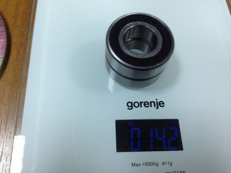

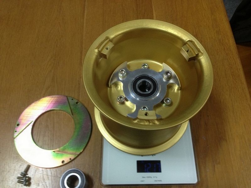

Все время думал: Насколько же тяжелее те американские колеса, на которых мы летаем, Сашиных? Сегодня не вытерпел  🙂 и взвесил их. Получилось, сборка (диски со ступицей и подшипниками) весит 1217 гр., вес двух подшипников - 142 гр. Без подшипников сборка весит 1075 гр., что на 125 гр. меньше "самых легких" Сашиных. 🙁 И это они еще не покрашены порошковой эмалью. С эмалью, разница возрастет грамм до двухсот. 😱
Нет, Саша, на А-22 мы твои диски ставить не будем - мы же тоже боремся за каждые сто грамм. Особенно при общем разливе, за столом. 😀
Для равноценного сравнения нужно сравнивать вес американского диска размером 8" (250мм), к этому весу добавить вес камеры 400гр, так же разницу веса оси, т..к.. у нас
диаметр оси больше в связи с тем, что подшипники авиационные легкой серии, а значить ось легче, она пустотелая.. И таким образом мы получим разницу в весе у нас легче в два раза и у нас дешевле в три раза.. Кроме этого наш диск наверняка выдержит нагрузку побольше.. :craZy Америка оттдыхает :STUPID.
Извиняюсь, не заметил - вес дисков с подшипниками обещался в апреле прошлого года 1100 гр. Если даже твои, Саша, сверхлегкие подшипники весят не меньше 100 гр., то перевес от планируемого значения уже 300 гр.

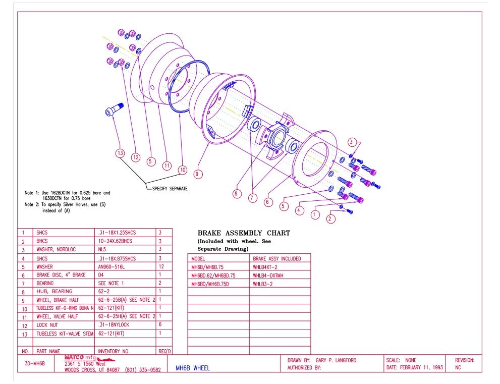

Американские диски можно применить с бескамерными покрышками, при установке уплотнительного кольца (смотри позицию 10 на снимке), так что лишних 400 гр. на них не навешивай. Мы сознательно используем камеры, так как в случае грубой посадки и деформации диска, безкамерка просто сдувается.
Что касается нагрузки, вами было заявлено 300 кг., так и американские диски серии МН6 фирмы MATCO предназначены для статической нагрузки 660 lb (300 кг) и держат предельную нагрузку 2000 lb (910 кг).
Да, диски 8" этого производителя тяжелее, чем, допустим, их же 6-и дюмовые,  но сравнивать их по весу с вашими, Саша, нельзя.
Во-первых, они значительно шире - у них 7 дюймов, а у вас 4. Во-вторых, и это самое главное, эти колеса (вместе с тормозами, заметь) уже разработаны , изготовлены, испытаны многими годами эксплуатации и успешно продаются. Поэтому, заявление о дешевизне вашего продукта, просто, мягко сказать, безосновательны. Я, полтора года назад, осторожно предсказывал, что на программу своих колес у тебя уйдут месяцы. Я ошибался - уйдут годы. 🙁

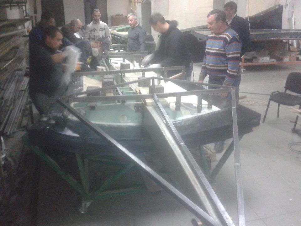

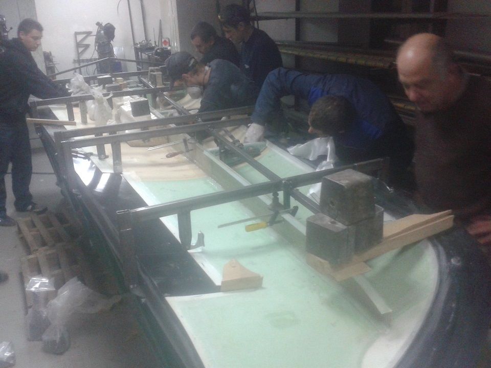

   Два месяца назад мы начали клеить лонжерон и обшивки крыла. Сделали кучу примерок и нашли кучу ошибок. :STUPID     И только сегодня прошел первый этап сборки. Самое интересное обнаружилось в 16.00, когда начали мешать смолу, что в бочке ее осталось 800 гр. 😱
   Все это время проектировали и варили кондукторы на все узлы и нервюры, положение лонжерона, и т.д. Два дня вообще не выхожу из цеха, и вот сегодня , даже и обшивка не подозревала, что она будет намазана смолой с аэросилом.  :~)
   Вклеили лонжерон передние нервюры, корневую нервюру и бак.  Завтра планируем вклеить задние нервюры и дифлекторы закрылка и элерона и в воскресенье будет самое интересное - на сколько не совпадет нижняя обшивка при смыкании двух половинок матрицы  😡

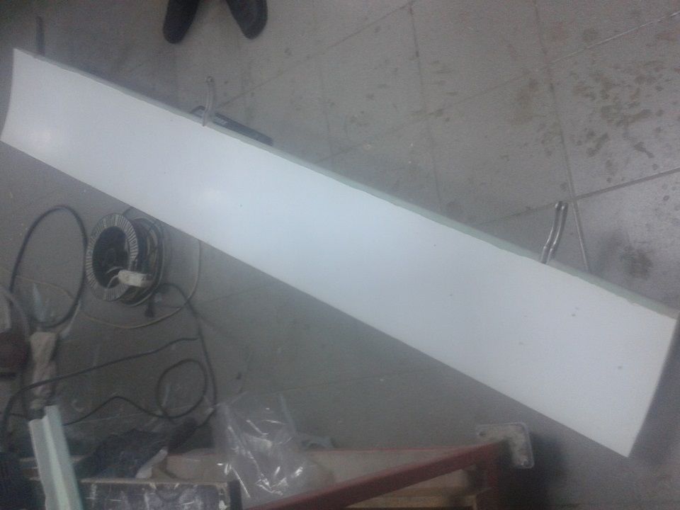

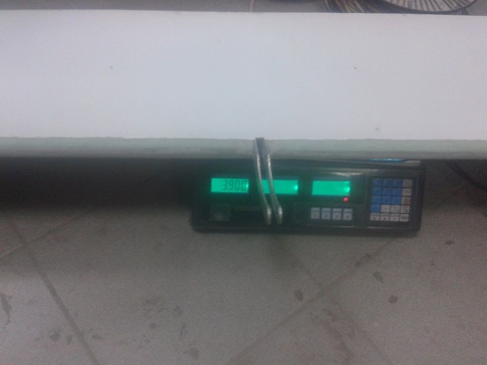

Собрали закрылок. Вес по программе 3215гр, а на яву получился 3900гр , что на 21% больше. Мы заметили, что много веса набирается за счет пасты с аэросилом, потому , что сама обшивка весит как по программе, даже с экономией 1-3%. А вот пасты в программе нет. :STUPID  Исходя из этого вероятный вес нашего самолета будет 320 +45 ( разница в весе силовой установки Ротакс и Субару 2.5 ) =365кг*121%=442кг что тоже не плохо для 4-х местного самолета с убираимым шасси и максимальной  скоростью 300км\ч.
