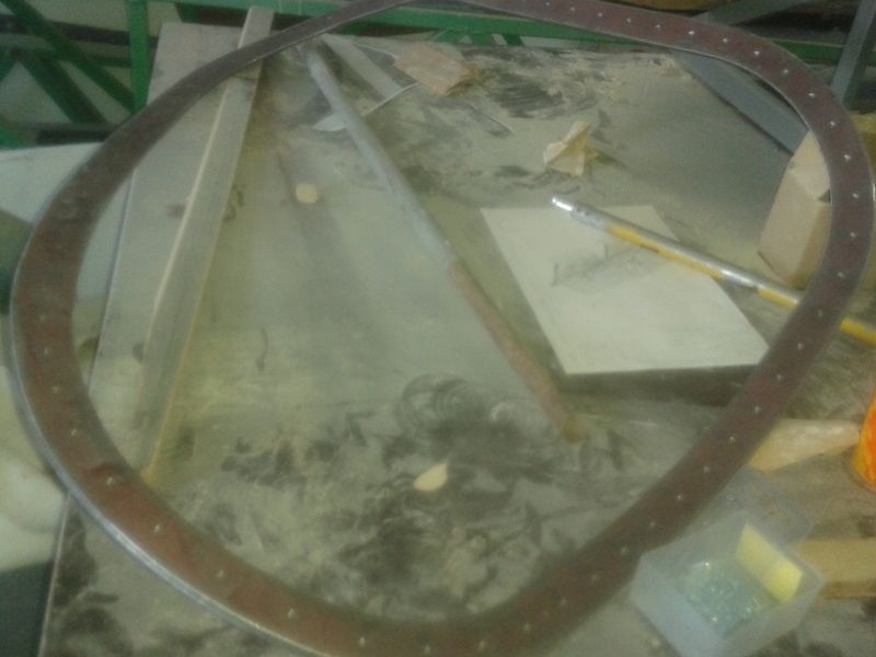

Наконец то получилось отформовать боковое  стекло задних пассажиров. ( Год назад проводили эксперименты три месяца и ни к чему не пришли. )
Болван , вырезанный на ЧПУ из МДФ покрываем флоком. Стекло зажимаем в рамке из метала 5*50мм с помощью 50 болтов. Рамка уже имеет кривизну 2Д, поэтому стекло в нее ложится при температуре ок 100*С и свердлится и зажимается в камере. Потом нагреваем стекло до 150*С- 170*С , аж дым с него идет 😱  , резко вытаскивается из печки и натягивается на болван. Чем выше температура, тем проще натянуть. Никаких искажений нет.
Наверно имеете представление о боковых стеклах Корветов и ЧЕшек. Мы их делали без рамок и болтов. Стекло подвешивали в печке на выдвижной направляющей. Нагрев до 170 грд, быстро  вытаскиваем, отстегиваем подвеску, укладываем на болван, накрываем плотной безворсовой тканью и мягким одеялом. Дальше в 4-6 рук разглаживаем от центра к краям и держим так минут 10. Стекло готово. Надо с припусками не промахнуться, и делать все быстро.

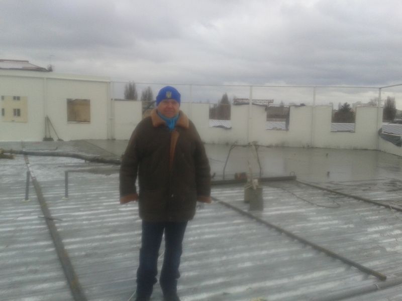

На улице  мороз  - 5*С, ( а что делать , на завтра передают  - 12*С ) а мы как раз нашли время заливать пол на 4 этаже нашего нового авиацеха. Он же является перекрытием третьего этажа. Включили трубы теплого пола , которые будут залиты бетоном, и снег танет на глазах  ;D
Вот это меня всегда беспокоило, спасибки! Видимо мы в понедельник родились  ;D

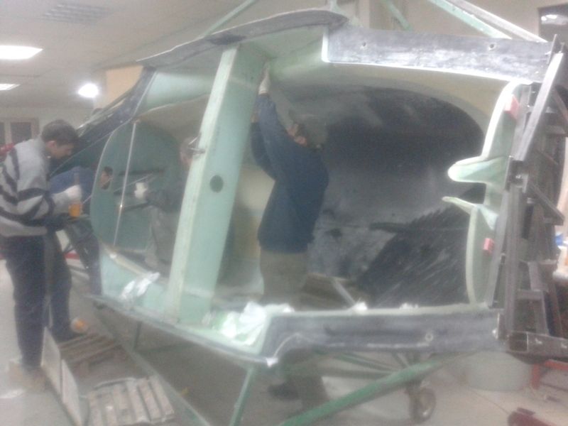

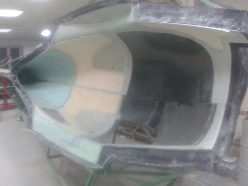

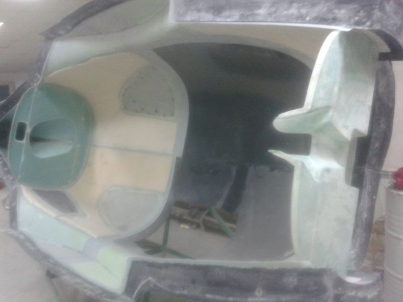

Сегодня приклеили на одну обшивку три задних шпангоута киля и сомкнули матрицы для примерки остальных внутренностей. :~) Завтра будем их примерять и есть надежда , что в субботу склеим две половинки обшивки.

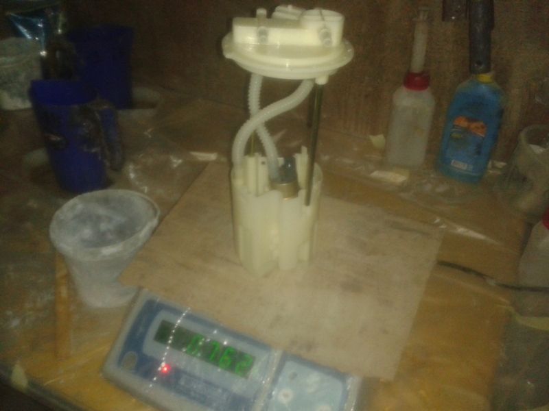

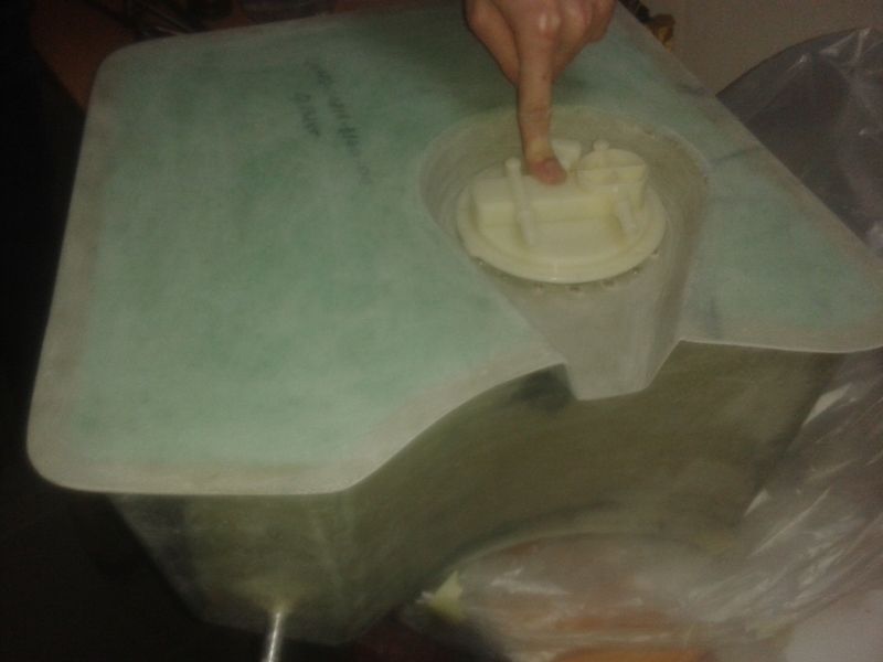

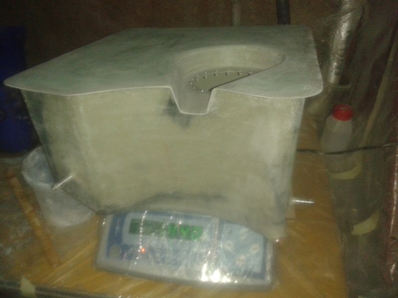

Склеили расходный бак. Объем 21л .Вес 1440 гр без насоса . Внутри обработан ЭПОФЛЕКСОМ  ( расходовали ок. 750 гр. )  и склеин ним же.  Насос используем правильный , от Жигулей.  Колба вокруг насоса для того , что в нее инжекцией от обратки закачивается топливо и по этому оно расходуется до нуля . Правда проиграли в весе. :'(
На моем ТЛ 2000 столкнулся с такой проблемой : если выключить все выключатели , а потом заглушить двигатетель ключем, то завести двигатель не удается  пока не отвоздушить тапливную систему. Насос находится на 40 см выше уровня бензина  :STUPID  - и это категорически не правильно. Буду переставлять его в самый низ. Во свех автомобилях насос стоит в бензобаке и мы делаем так же.

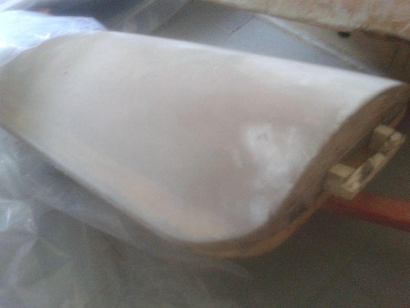

   Так же взвесили крыльевой бак для бензина емкостью 60л с заливной горловиной, дренажной трубкой внутри и всеми патрубками ( без датчика уровня бензина.) Вес составил 3950гр. На 400 гр тежелее, чем по проэкту. Но следующий будет немного легче.
А какой именно из ЭПОФЛЕКСОВ вы используете ?
Эпофлекс 4 и Хартер 4

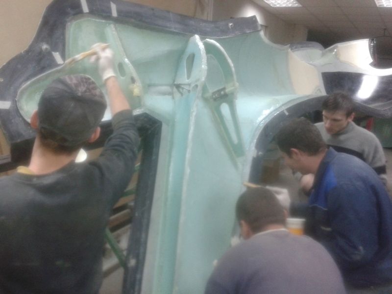

Соединили на смолу две обшивки фюзеляжа с подсечками + один слой внутри , где смогли достать, и еще снаружи будет два слоя 163 ткани в местах стыка.
Со временем сделайте матрички для торцевой переклейки (шпангоутов). Клеить в стык смысла нет - со временем трескается, ну и как уже написали - обязательно слои снаружи .
Чем меньше всяких переклеек тем лучше - себестоимость увеличивается и вес набегает, поэтому делаются половинки с замком (накладка на матрицу в виде 5см силуета и формировка замка на одной из половинок фюзеляжа). Тогда склейку производите с прижимкой изнутри + один слой ткани извне. Получается елегантно и нет переклеек лишних
