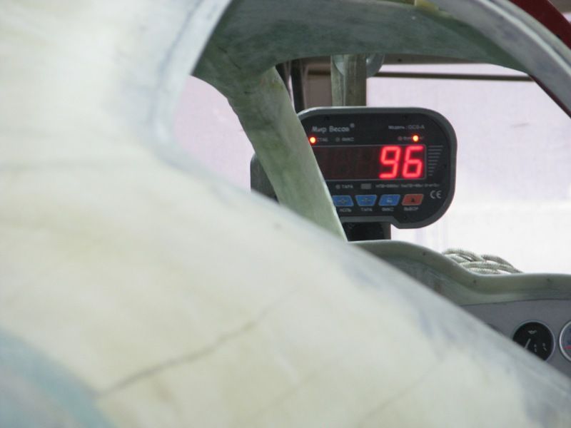

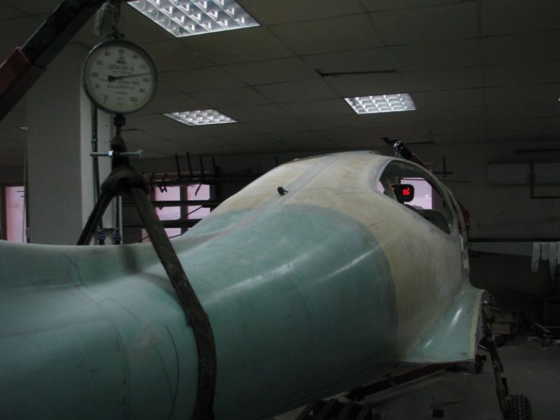

Взвесили фюзеляж. На нем установлен РН, одни двери, шасси в сборе с колесами, гидростанция с гидрораспределителями , шлангами и гидроцилиндрами, моторама, приборы контроля двигателя, нет стабилизатора, стекол,  других дверей и сидений.
Вес оказался 172 кг. Левая концоль собранная с баками по 60л , закрылками и элеронами 59 кг, правая 57.5кг погрунтованная. Добавив остальные части самолета прикинули, что должны вписаться в 500 кг.

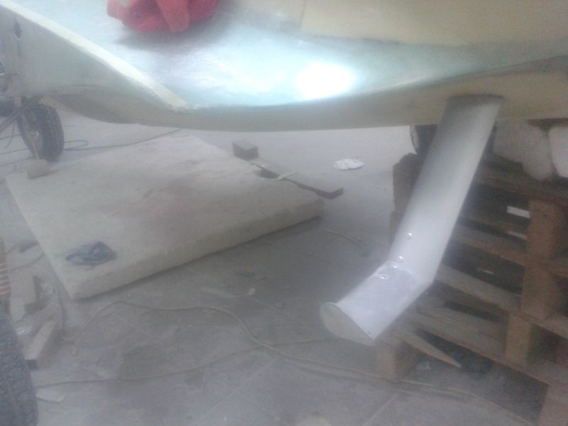

Делаем подножку из алюминиевого обтекаемого профиля. Купили в Аэросе . В следующих самолетов она должна прятаться на гидроцилиндрах и выпускаться вместе с шасси, а в этом решили сделать стационарную , как попало. Нет времени.

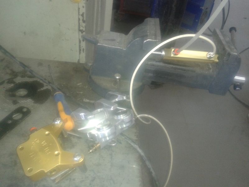

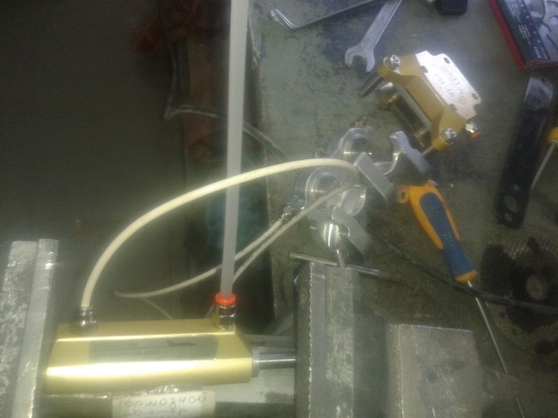

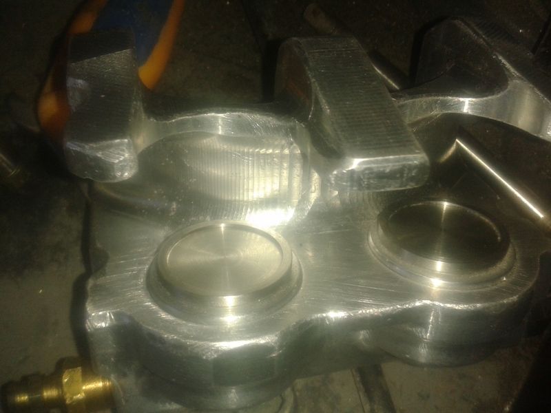

Испытали первоначально тормозной супорт. Тормозной цилиндр в тиски и т.д. Пока что результаты положительные. Жесткость очень большая ( ход цилиндра 7мм в отличии от Матко ) и назад сразу возвращается и освобождает тормозной диск. :~)На поршнях предусмотрена термрпрокладка, чтоб тепло из колодок меньше передавалось на супорт (В отличии от Матко)

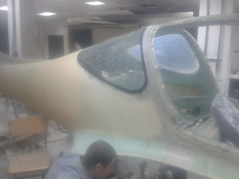

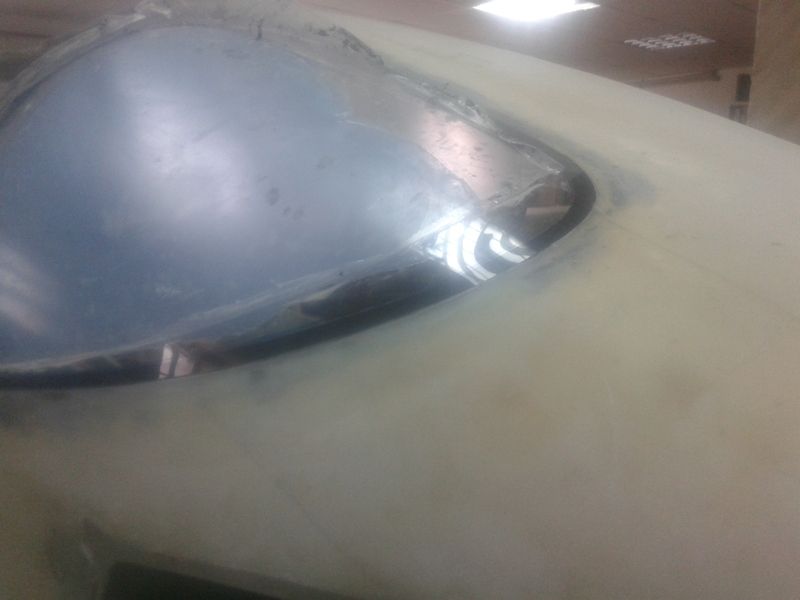

Вчера вклеили первое боковое стекло. Для перврго раза получилось не плохо, хотя есть куда тренироваться. А вот пальцы отмыть не удалось даже за час в ванной, наверное со временем праймер отмоется вместе с кожей ;D

Вклеили второе боковое стекло
