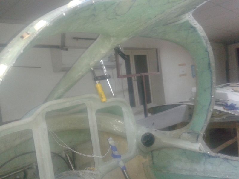

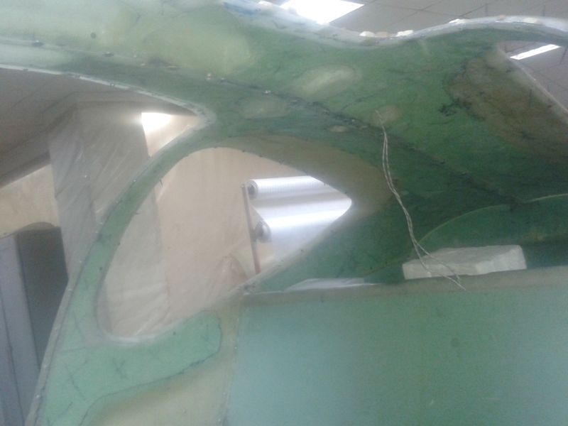

Что-то не совсем понятно, как на этом самолете хвост крепится к фюзеляжу. Обшивки бортов очень маленькие в районе крепления к лонжерону. В месте лонжерона вырез. остается совсем маленькая перемычка. А ведь в этом месте максимальный изгибающий момент на фюзеляже и максимальная перерезывающая сила. Однако ни слоев усиления ни бимса не видать. А судя по схеме самолета и скоростям на оперение разрушающая нагрузка около 400кг. И это без учета вибраций и низкой жесткости пластика. Хотелось бы посмотреть расчет прочности фюзеляжа. И еще испытания на прочность. Надо все таки понимать, что это не игрушки. Вы живых людей будете в самолет загружать.

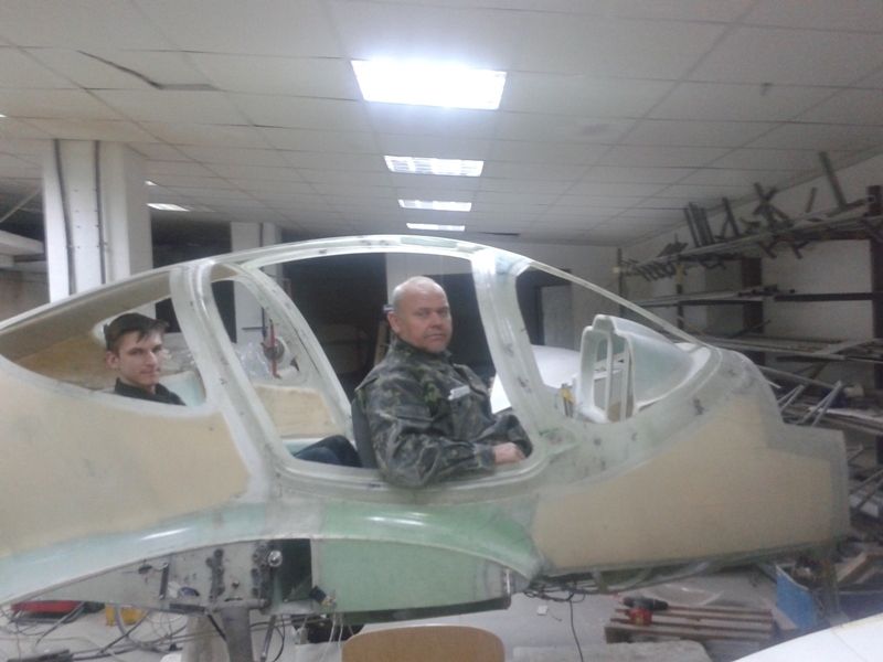

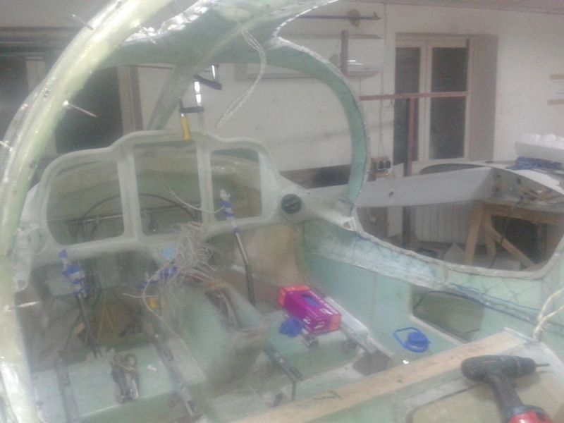

Сегодня вклеили внутреннюю обшивку фюзеляжа с вентканалами для передних и задних пассажиров.
    41,7 КБ · Просмотры: 166
    35,8 КБ · Просмотры: 164
    46,3 КБ · Просмотры: 152
После этого фото нужно прочитать ответ 953, и все станет понятно 😉 А размер балки в самом широком месте 40*80 мм примерно, не считая что наружная и внутренняя обшивка кабины на ней склеины, и при строительной высоте 1400мм , я думаю, хвостик 5 тон выдержит 😀
То есть вы хотите передать усилие от изгибающего момента через крышу. Но крыша нежесткая, она будет играть а не брать нагрузку. Расчет этого места есть? Кроме того нужно передать перерезывающую силу. Тоже много вопросов. Борт выглядит слабоватым.
Есть расчеты и результаты статиспытаний?
Согласен с Валентином. Крыша работать не будет-она не жесткая. Строительная высота точно не 1400 мм. Нужно усиливать борта.
