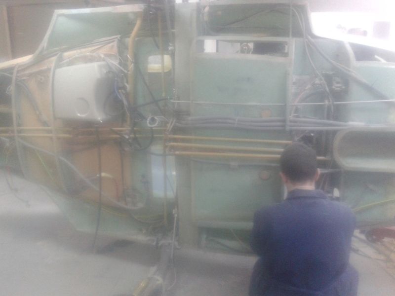

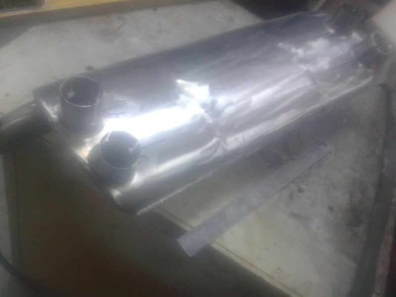

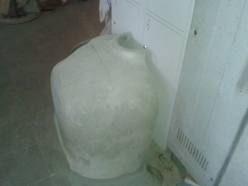

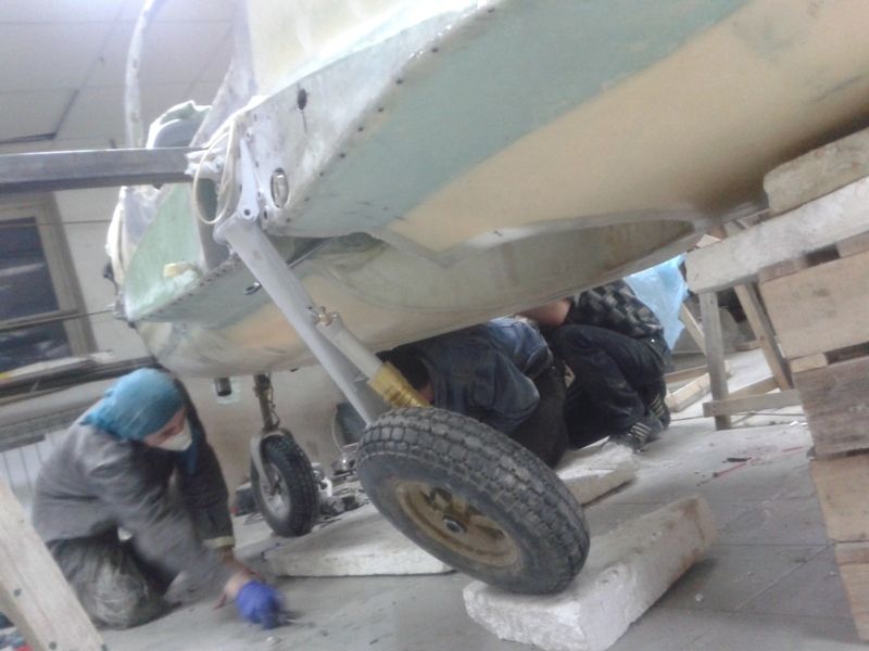

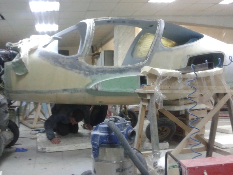

Перевернули самолет на бок для контрольной проверки перед вклейкой днища. Так же варим глушитель из нержавейки 1 мм. ДВИГАТЕЛЬ УЖЕ ЗАВОДИЛИ, РАБОТАЕТ ГРОМКО ;D,

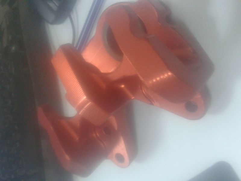

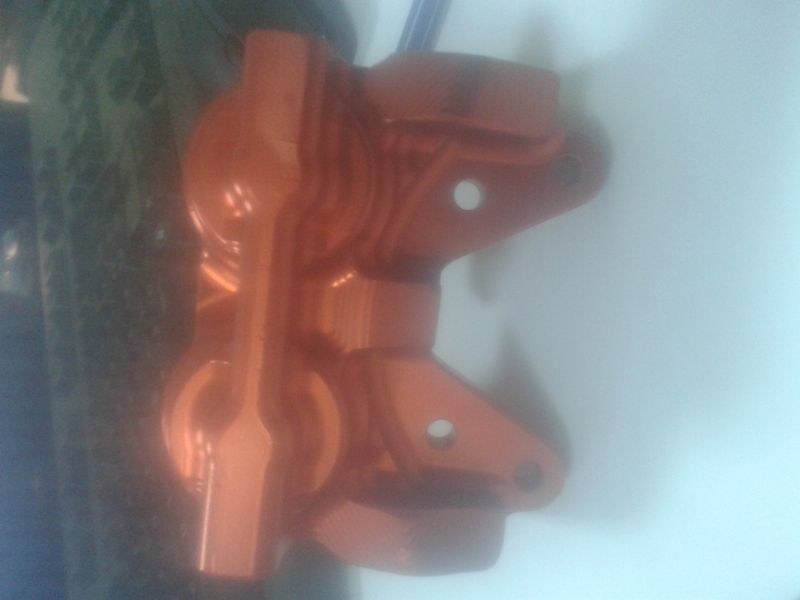

Покрыли анодом супорт , взвесили. 343гр.Эти были фрезерованные, но будем делать кокиль, чтоб их отливать

да они золотые фрезированные будут  😀 а что за робочая поверхность ? там вкладиши стоят ? из чего они ? и из чего собственно пистоны сделаны ?

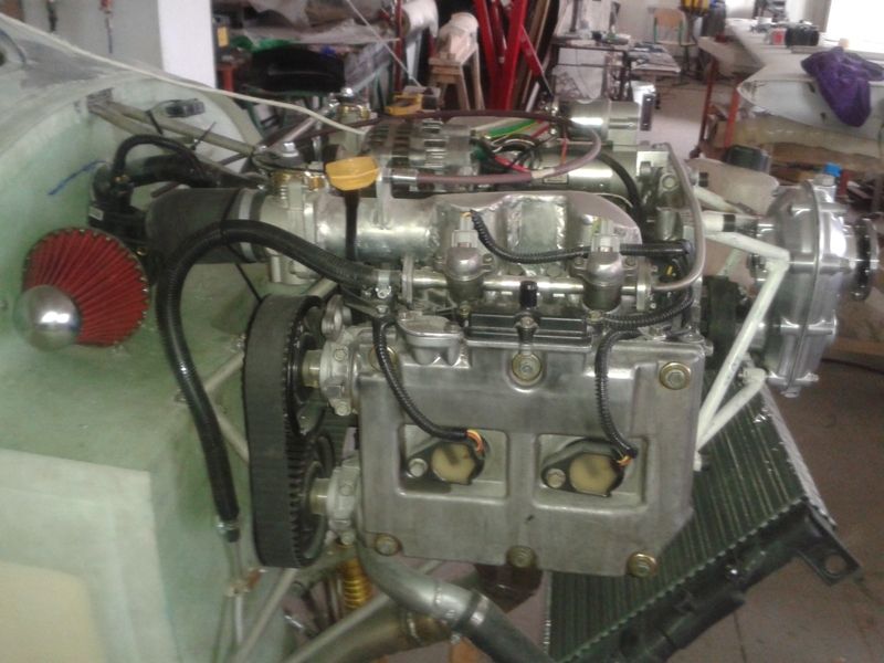

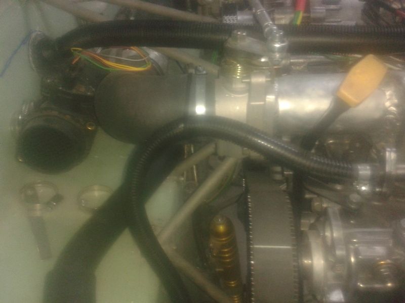

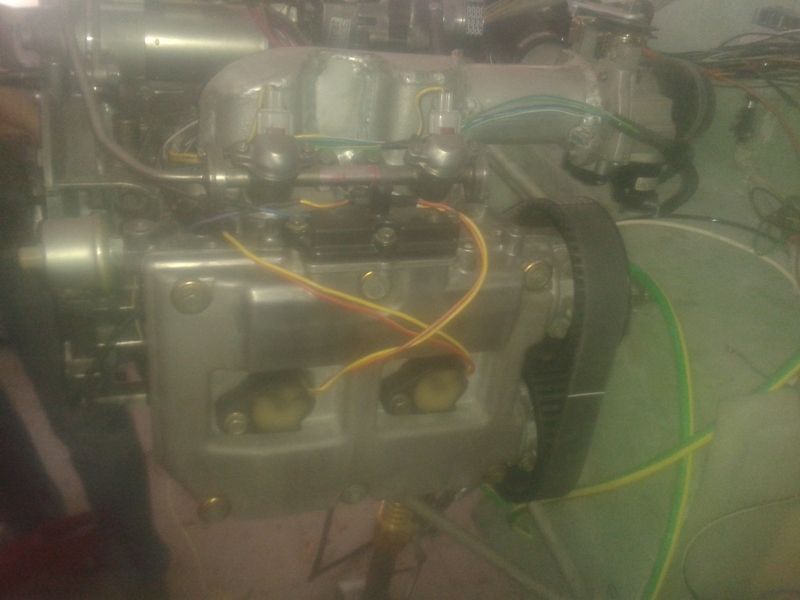

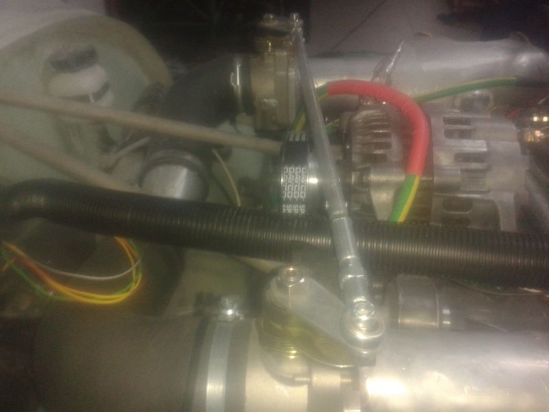

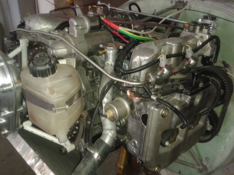

Заводили двигатель с глушителем. Оказалось, что глушит плохо и запирает выхлоп. Решили делать два прямоточных Д57 с некоторыми перегородками внутри. Выхлоп будет громким, а жаль. Наводим порядок в проводке, переделываем топливную систему с двумя насосами и датчиком включения запасного насоса. Установили две входных заслонки от Жигулей потом расходомер и воздухофильтр. Покрасили хвостик грунтовкой и сразу стал намного красивее 🙂

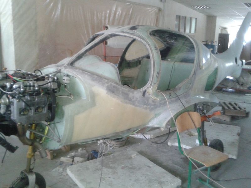

Отполировал еще раз объектив фотоаппарата. Закончили электропроводку двигателя. Сделали нижнюю часть капота.

Плиточник, а ЭБУ штатное ? Как вы его адаптировали под новый  ресивер?
ЭБУ- Январь 7. ... от Жигулей. Программу Александр будет писать на аэродроме под нагрузкой, когда будет установлен ВИШ и динамометр для замера тяги. Он установит несколько программ ( спорт, круиз, и т.д. ) Он утверждает, что этот двигатель может выдать 270л.с., но нам столько не нужно , да и ВИШ расчитан на 200л.с. Нам нужно 150, ну максимум 180 на взлете.
Сегодня решительный день :-? Проверили соединения гидравлики, прокладку проводов, контровку шарниров управления и кучу всякой инженерии , составили акт и вклеили днище. Завтра проходим два слоя ткани по местам соединения и закатываем в печку для зажарки :~)

А ГРМ ремень нужно закрыть крышкой. Не дай Бог в него что-то попадёт 😉

И еще: Все таки, какая это дурацкая идея - все системы самолета заклеить наглухо под полом фюзеляжа! Ну ладно бы все уже было бы испытано и доведено, но сейчас!? 😱
Я посмотрю на тебя, когда тебе придется вспарывать днище, что бы заменить, например, качалку. 😉 А когда следующий раз будешь "резать по живому" я бы на тебя смотреть не хотел. :'(
