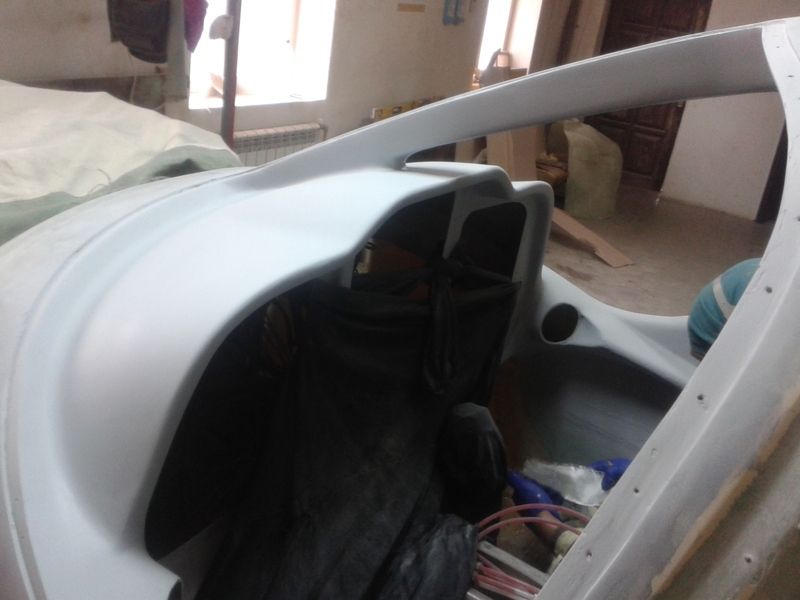

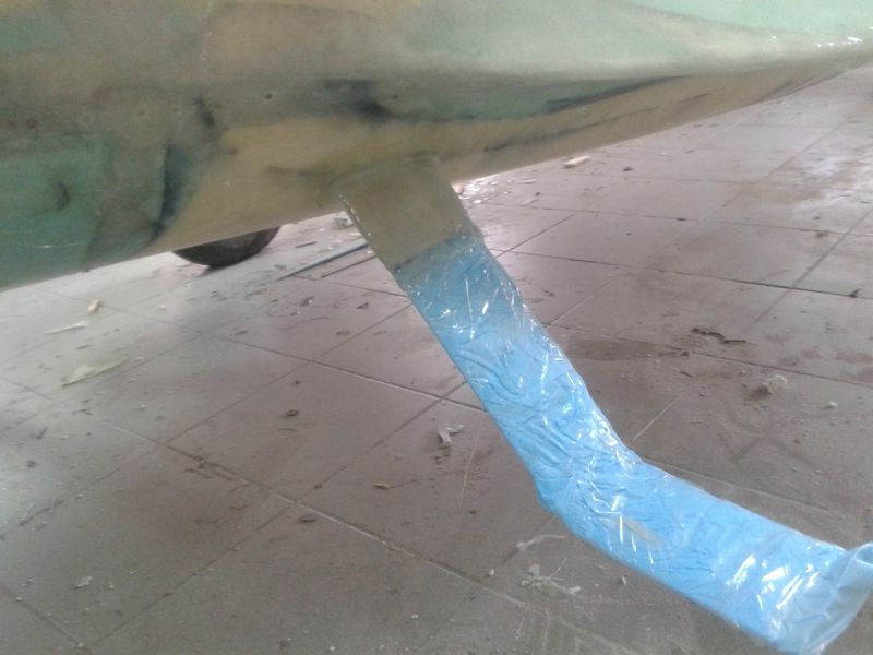

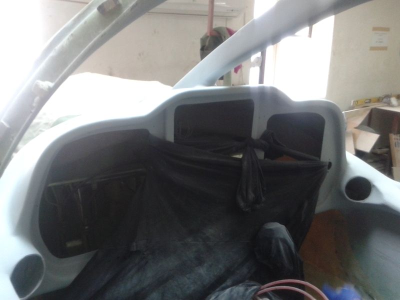

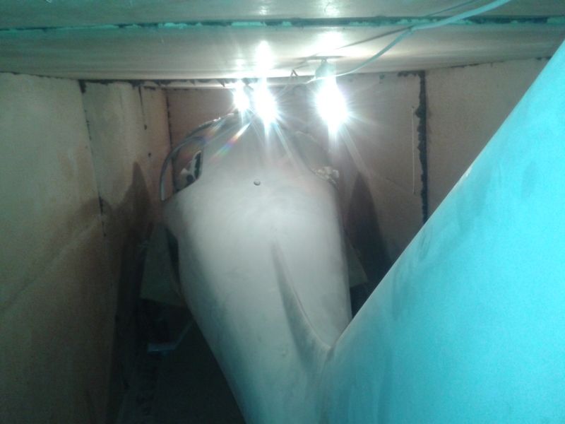

Погрунтовали торпеду, вклеили подножки, проклеиваем все соединения внутри и снаружи  и готовим к заезду в печку на своих колесах

жарить будем до 55*С всего, но долго , планируем до завтра.
А не деформации планера не будет?
Поэтому и 55*С, а то одно крыло у нас сплющилось на 3 см. Мы ведь только учимся, и как нормальные дураки :STUPID, на своих ошибках ;D

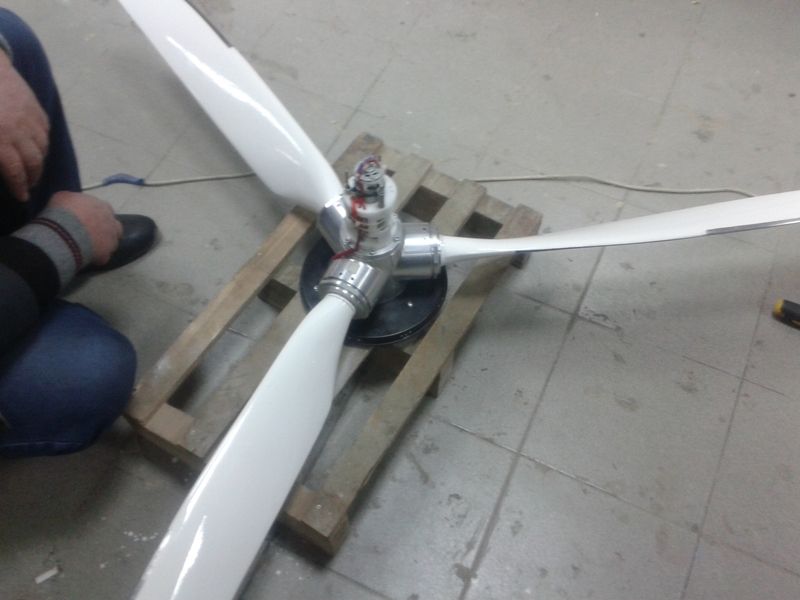

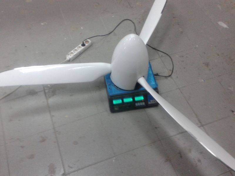

Получили ВИШ от Петренко Юрия. Вес 10.600, можность 200 л.с. Диаметр 186см

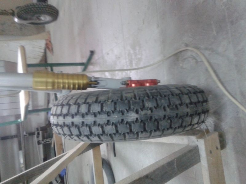

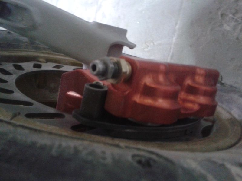

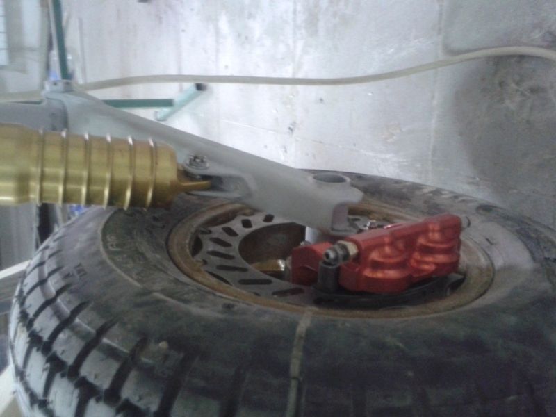

Установили тормозной супорт и диск. Супорт минимально торчит за пределы колеса и соответственно не создает воздушного сопротивления

Ребят  вроде  неплохой  замысел  у  Вас,  красивая  машина, а  мотор.............  огорчает,  на  такой  самолет  нужно  настоящего  авиазверя  ставить  ,  а  не  автоконверсию,  резина  на  шасси  как  с  веломагазина,  реально  руки  у  Вас  хорошие,  но  в  самолете  такого  типа  ВСЁ  должно  быть  на  уровне.  Извините,  немного  переживаю за  Ваш  проект.
Только наш неавиационный двигатель , (в отличии от авиационных :STUPID)  работает на холостых оборотах ( а на максимальных тем более ) на одном цилиндре ;D, при том , что три остальные отключены, и кушает в полтора раза меньше, чем авиазверь ;D ;D ;D. И режимов прописать можно сколько угодно ( спорт, круиз и т.д. ) ;D
