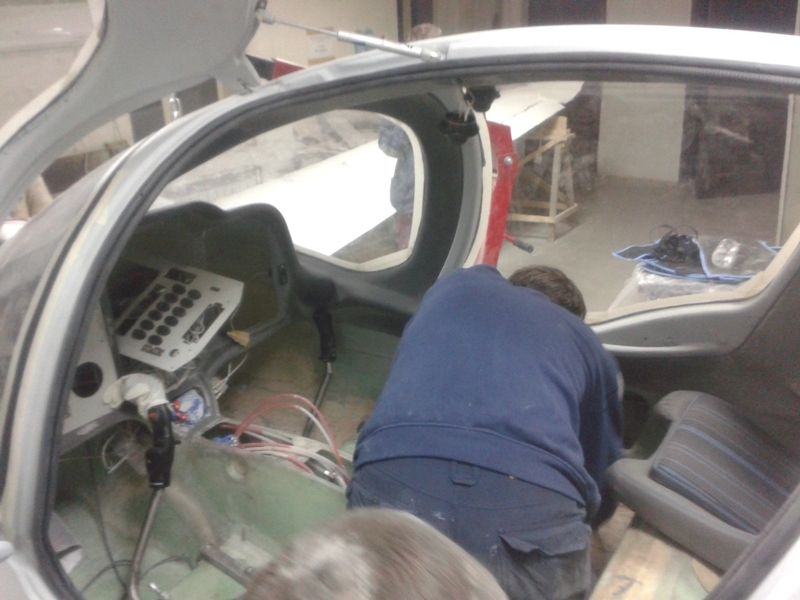

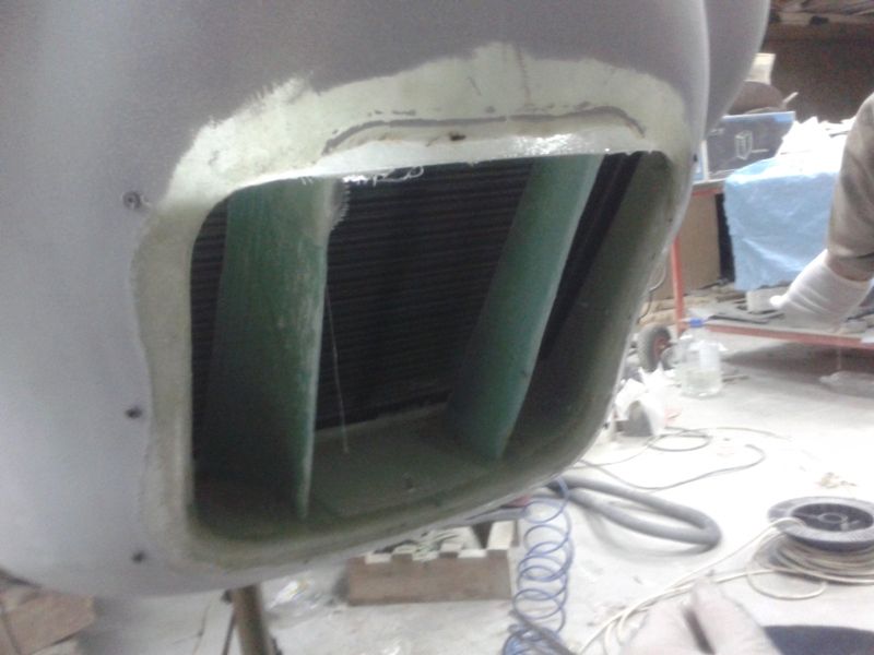

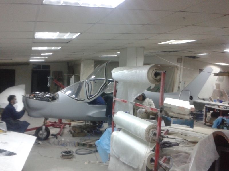

Сегодня делаем полную сборку, вклеиваем дифлектор радиатора, клепаем гайки крепления капота и готовим на завтра самолетик, чтоб показать ему аэродром из тротуарной плитки, где он будет жить :~) Прилетайте, приезжайте , водка пиво , 🙂 потанцуем
