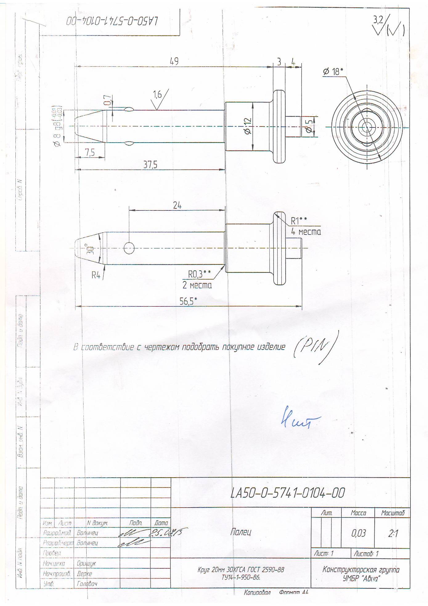

Подскажите, где купить такие пальцы ? Вместо него мы использовали самодельный палец, и контрили его булавкой, но это не удобно и лучше, чтоб он сам контрился за счет шариков. Размеры могут быть изменены, если нет такого стандартного.

🙂 Помню, когда я искал эти штуки, чуть не рехнулся :STUPID
Называются они "Ball Lock Pins", стоят копейки, но в интернет-магазинах обычно их хрен найдешь, т.к. русского названия у них нет. Думайте по английски когда хотите что-то найти ;D
Спросите у производителей парамоторов, как правило они их коробками закупают, я покупал кажется тут:
http://www.wixroyd.com/en/catalog/design-elements/ball-lock-pins-quick-release-pins/mushroom-handle/33224
Я брал такие (высокопрочные):
http://www.wixroyd.com/en/catalog/design-elements/ball-lock-pins-quick-release-pins/mushroom-handle/33194
...я покупал кажется тут:
666BK сказал(а):
Я покупал здесь
http://www.mcmaster.com/#standard-stainless-steel-ball-lock-quick-release-pins/=ydpxtc
Большое спасибо, утром отдам информацию снабженцу, пусть изучает английский язык 🙂
[quote
Я покупал здесь
Не мучайте снабженца  :STUPID  🙂 вот по ссылке наиболее подходящий к вашему чертежу http://www.mcmaster.com/#92851a210/=ydxz5r
Может станочные пойдут?
http://www.kippcom.ru/ru/ru/%D0%9F%D0%A0%D0%9E%D0%94%D0%A3%D0%9A%D0%A6%D0%98%D0%AF/%D0%9F%D1%80%D0%BE%D0%BC%D1%8B%D1%88%D0%BB%D0%B5%D0%BD%D0%BD%D0%B0%D1%8F-%D1%84%D1%83%D1%80%D0%BD%D0%B8%D1%82%D1%83%D1%80%D0%B0-%D0%A1%D1%82%D0%B0%D0%BD%D0%B4%D0%B0%D1%80%D1%82%D0%B8%D0%B7%D0%B8%D1%80%D0%BE%D0%B2%D0%B0%D0%BD%D0%BD%D1%8B%D0%B5-%D0%B8%D0%B7%D0%B4%D0%B5%D0%BB%D0%B8%D1%8F/%D0%9F%D1%80%D1%83%D0%B6%D0%B8%D0%BD%D0%BD%D1%8B%D0%B5-%D1%84%D0%B8%D0%BA%D1%81%D0%B0%D1%82%D0%BE%D1%80%D1%8B-%D1%81%D1%82%D0%BE%D0%BF%D0%BE%D1%80%D0%BD%D1%8B%D0%B5-%D1%88%D1%82%D0%B8%D1%84%D1%82%D1%8B-%D0%B1%D0%BB%D0%BE%D0%BA%D0%B8%D1%80%D0%BE%D0%B2%D0%BE%D1%87%D0%BD%D1%8B%D0%B5-%D1%88%D0%B0%D1%80%D0%BE%D0%B2%D1%8B%D0%B5-%D0%B1%D0%BE%D0%BB%D1%82%D1%8B/K0363-%D0%A1%D1%82%D0%BE%D0%BF%D0%BE%D1%80%D0%BD%D1%8B%D0%B5-%D0%BF%D0%B0%D0%BB%D1%8C%D1%86%D1%8B-%D1%88%D0%B0%D1%80%D0%B8%D0%BA%D0%BE%D0%B2%D1%8B%D0%B5-%D1%81%D0%B0%D0%BC%D0%BE%D1%81%D1%82%D0%BE%D0%BF%D0%BE%D1%80%D1%8F%D1%89%D0%B8%D0%B5%D1%81%D1%8F.html
http://www.kippcom.ru/ru/ru/%D0%9F%D0%A0%D0%9E%D0%94%D0%A3%D0%9A%D0%A6%D0%98%D0%AF/%D0%9F%D1%80%D0%BE%D0%BC%D1%8B%D1%88%D0%BB%D0%B5%D0%BD%D0%BD%D0%B0%D1%8F-%D1%84%D1%83%D1%80%D0%BD%D0%B8%D1%82%D1%83%D1%80%D0%B0-%D0%A1%D1%82%D0%B0%D0%BD%D0%B4%D0%B0%D1%80%D1%82%D0%B8%D0%B7%D0%B8%D1%80%D0%BE%D0%B2%D0%B0%D0%BD%D0%BD%D1%8B%D0%B5-%D0%B8%D0%B7%D0%B4%D0%B5%D0%BB%D0%B8%D1%8F/%D0%9F%D1%80%D1%83%D0%B6%D0%B8%D0%BD%D0%BD%D1%8B%D0%B5-%D1%84%D0%B8%D0%BA%D1%81%D0%B0%D1%82%D0%BE%D1%80%D1%8B-%D1%81%D1%82%D0%BE%D0%BF%D0%BE%D1%80%D0%BD%D1%8B%D0%B5-%D1%88%D1%82%D0%B8%D1%84%D1%82%D1%8B-%D0%B1%D0%BB%D0%BE%D0%BA%D0%B8%D1%80%D0%BE%D0%B2%D0%BE%D1%87%D0%BD%D1%8B%D0%B5-%D1%88%D0%B0%D1%80%D0%BE%D0%B2%D1%8B%D0%B5-%D0%B1%D0%BE%D0%BB%D1%82%D1%8B/K0365-%D0%A8%D1%82%D0%B8%D1%84%D1%82%D1%8B-%D1%83%D1%81%D1%82%D0%B0%D0%BD%D0%BE%D0%B2%D0%BE%D1%87%D0%BD%D1%8B%D0%B5.html
Если что, ищите:http://www.kippcom.ru
Стопорные пальцы шариковые самостопорящиеся
Пальцы установочные
спроси на Аэросе, вроде они такие применяют на мототележках
они есть дельтапланерные и вам действительно удобнее купить их в аэросе но у них они только 6,3мм
но вообще мне попадалась по моему английская фирма производитель где их вагон и маленькая тележка- самых разных. но давно это было. ссылка не сохранилась. англицкое название вам правильно сказали.

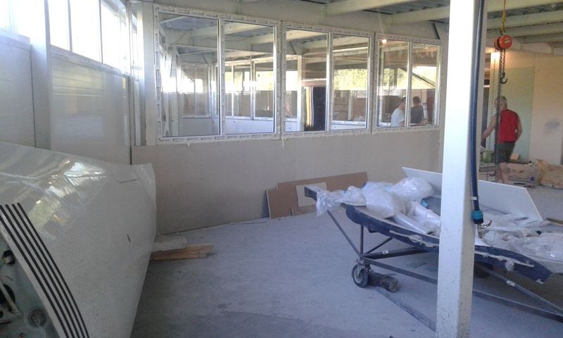

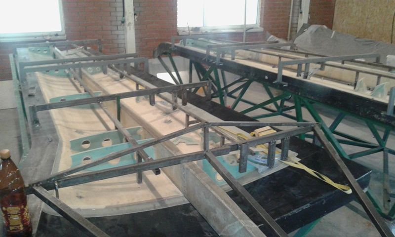

Делаем сухую сборку крыльев. Получается намного веселее , чем первый раз, но все равно есть ошибки. Оказалось нужно перефрезеровать матрицы корневых нервюр.

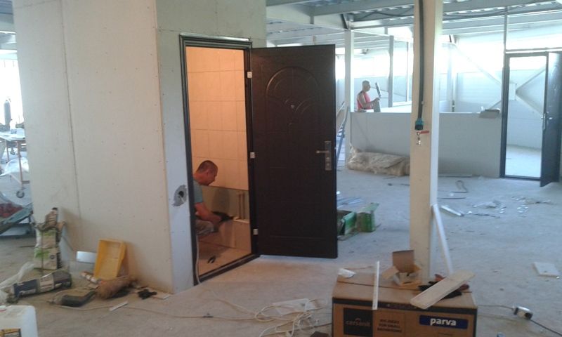

Поставили окна в комнату для мастера и технолога нового авиацеха на втором этаже, но , как оказалось переехать полностью не можем , пока не готова главная комната, нет унитаза ;D

Волынец, Дерке, а где же Добровольский. Крыло то его. Еще Саньки Ренева не хватает. С такой компанией останется Киев скоро без плитки тротуарной.
