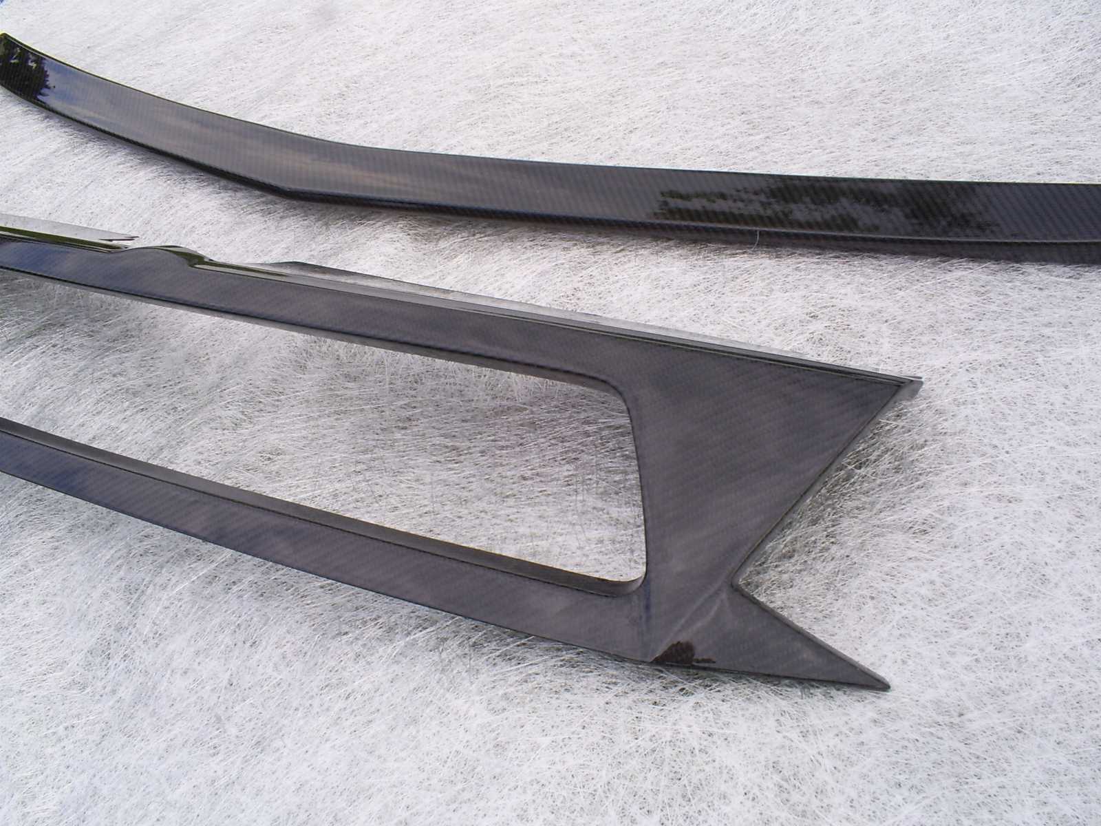

Сейчас модифицированой смолой работаю, полиэфирной. Пластичная, смачиваемость материала не чита эпоксидке. По прочности как ЭД-20 и не воняет совсем. Буду делать из нее образцы обшивки крыла на испытание.
    190,3 КБ · Просмотры: 149
но если рассмотреть полиэфирное или эпоксивинилэфирное связующее - то качество можно еще повысить и стоимость снизить процентов на 15-20, но это все "вонючие" технологии.
Последняя Цесна пластиковая, вся склеена на модифицированой эпоксивинилэфирке Derakan 470-300.
