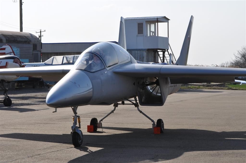

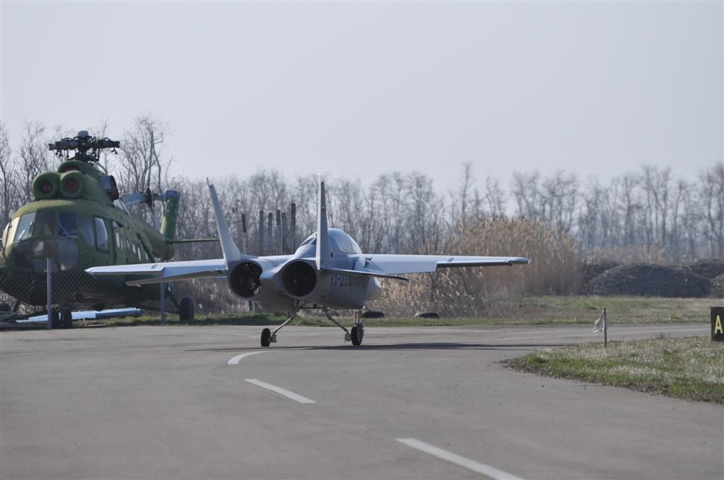

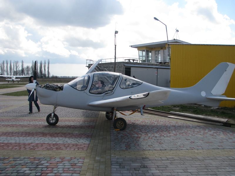

Постройка нового 5-местного самолета в Броварах.

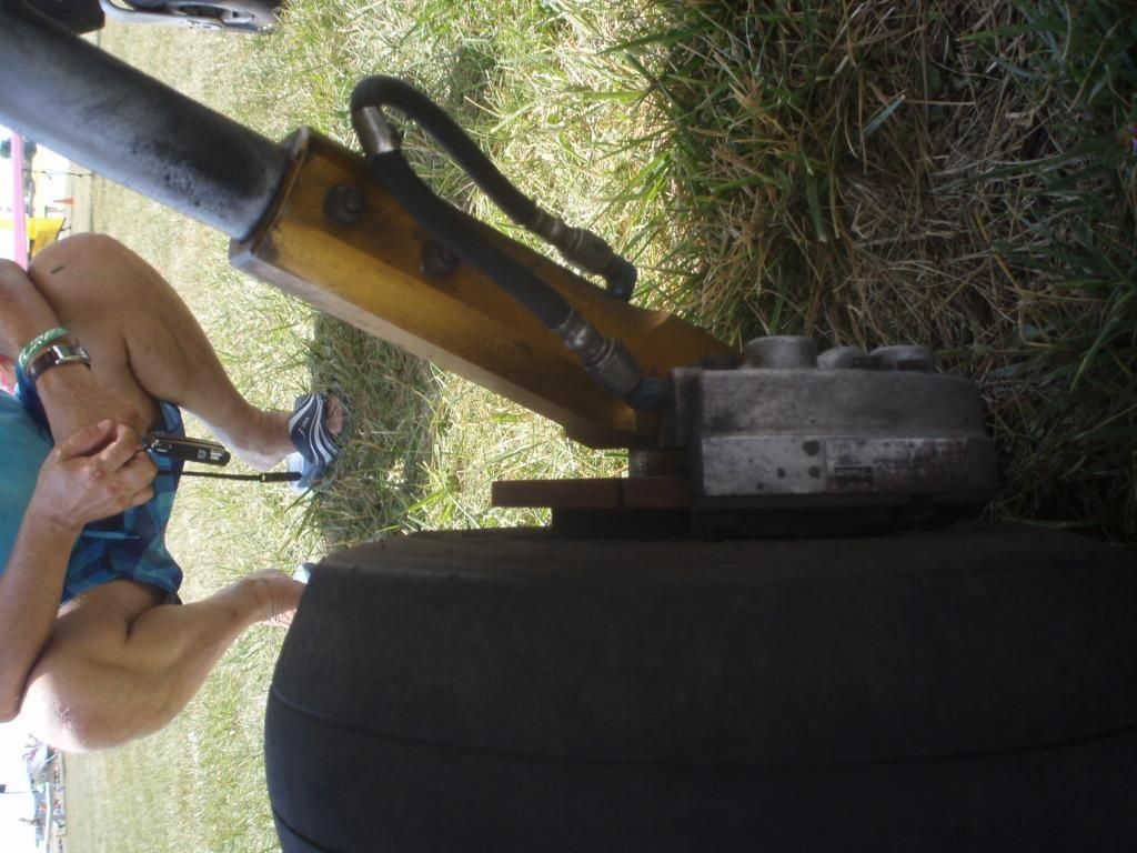

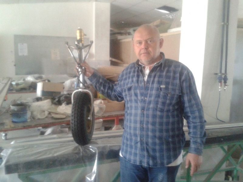

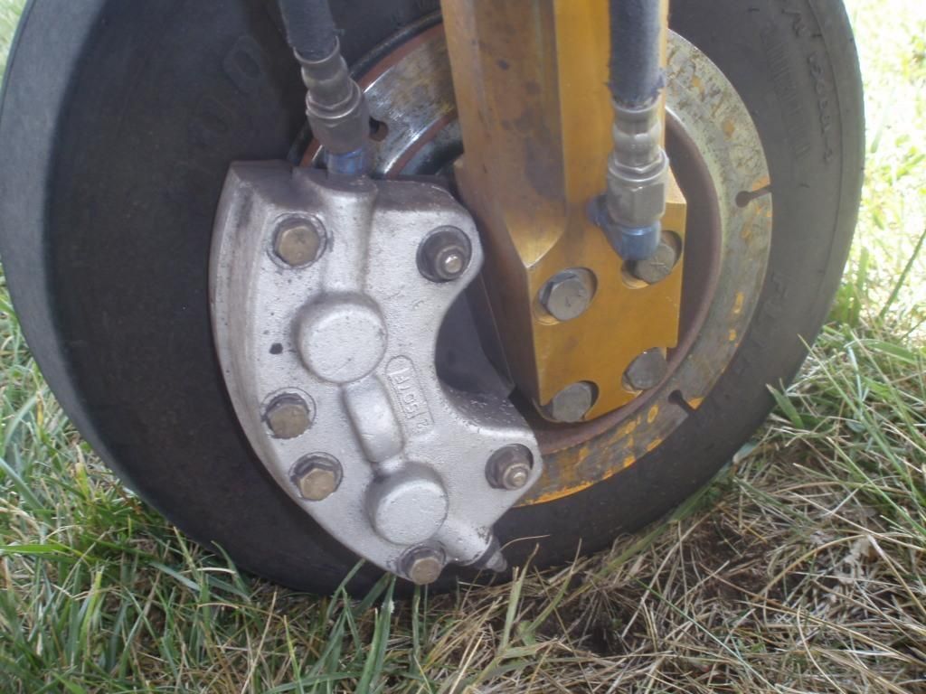

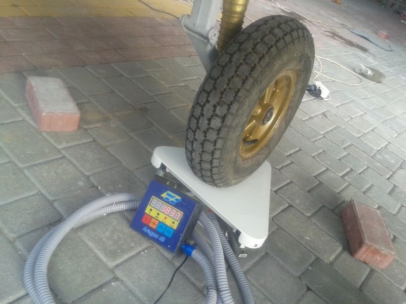

Ну, ещё не много о тормозах.
Здесь "настоящие" авиационные тормоза и колёса:
У Вас "солидный" самолёт, а "колёса", как у дельтика. Не совместно(визуально).
У нас диски на 8"и тормоза расчитаны на ЛА со взлетным весом ок 1000кг.  Наружный диаметр Резины 420мм, хотя есть и другая. Если это не серьезная резина, то у Пантеры, (1400кг ) стоит серьезная , диаметром 280 передняя и 320 задняя, и у Даймонда чуть больше ( 1200кг) чем у Пантеры.
У нас диски на 8"и тормоза расчитаны на ЛА со взлетным весом ок 1000кг.Наружный диаметр Резины 420мм, хотя есть и другая. Если это не серьезная резина, то у Пантеры, (1400кг ) стоит серьезная , диаметром 280 передняя и 320 задняя, и у Даймонда чуть больше ( 1200кг) чем у Пантеры.
8" - это перебор! Шесть, для Вашего самолёта будет нормально (и даже 5"). Боковые нагрузки Вы не учитываете?
А сома "резина" - типа СЛА? Ваш самолёт не СЛА!
Наш самолет расчитан на взлет - посадку с травяного аэродрома. И диски и резина безкамерная не только расчитана , но и проверена и испытана и на стендах и на поле с картошкой. И на боковую нагрузку  ;D и на заднюю и  верхнюю то же ;D Диски не гнуться и безкамерная резина не розбувается. И очень хорошо, что она большого диаметра, маленькая резина картошку бы вспахивала, а эта только пропалывает ;D ;D ;D
Ну, Вы меня не "вспахивайте".
Я лично к Вам отношусь нормально. Мы все "учимся" на ошибках или "опытах".
На СЕГОДНЯЩИЙ день НИКТО не построил самолёта, который отвечает СОВРЕМЕННЫМ  данным(я имею в виду "самодельных"), класса ,как наши!
Не обижайтесь!
У нас могут быть разные теории, но финал, мы ищем общий!
