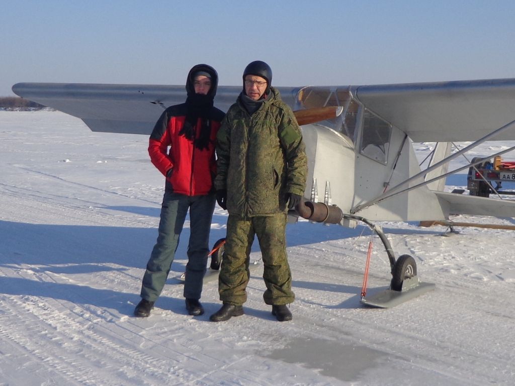

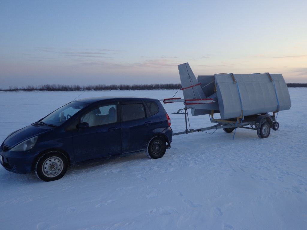

Сегодня попробовал подлетнуть на льду Амура. Извиняюсь за качество видео и озвучку - холодно, снимали из машины. Строительство заняло 4 года. Первый запуск двигателя 2 года назад, первые пробежки год назад. Строился по оригинальным чертежам, из своего: стойки шасси - деревянные, обернуты стеклотканью, гаргрот, капот стеклопластиковый, деревянные моторама и лыжи, дифференциальное торможение. Двигатель Ротакс-503. Перевозка на прицепе с удлиненным дышлом. Хранится в гараже.

Мои поздравления, самолет сделал подлёт. Если сами не пилотировали такую технику ранее немного по возможности с кем то слетайте хотя бы несколько полетов и при подлетах зимой обязательно пометьте место посадки чем то заметным с высоты и из далека, это важно иначе при незначительном опыте увидеть зимой высоту выравнивания будет сложно, а это очень опасно. Удачных полетов и будьте осторожны , готовьтесь, летайте против ветра , поставьте ветроуказатель который видно из далека. (y)
Иван Баландин
Спасибо за поздравления!
Специально на зиму планировал. В том году на лыжах покатался - понравилось, места много хоть вдоль хоть поперек. В этом году правда снега поменьше и торосы есть, не особо разгуляешься.
