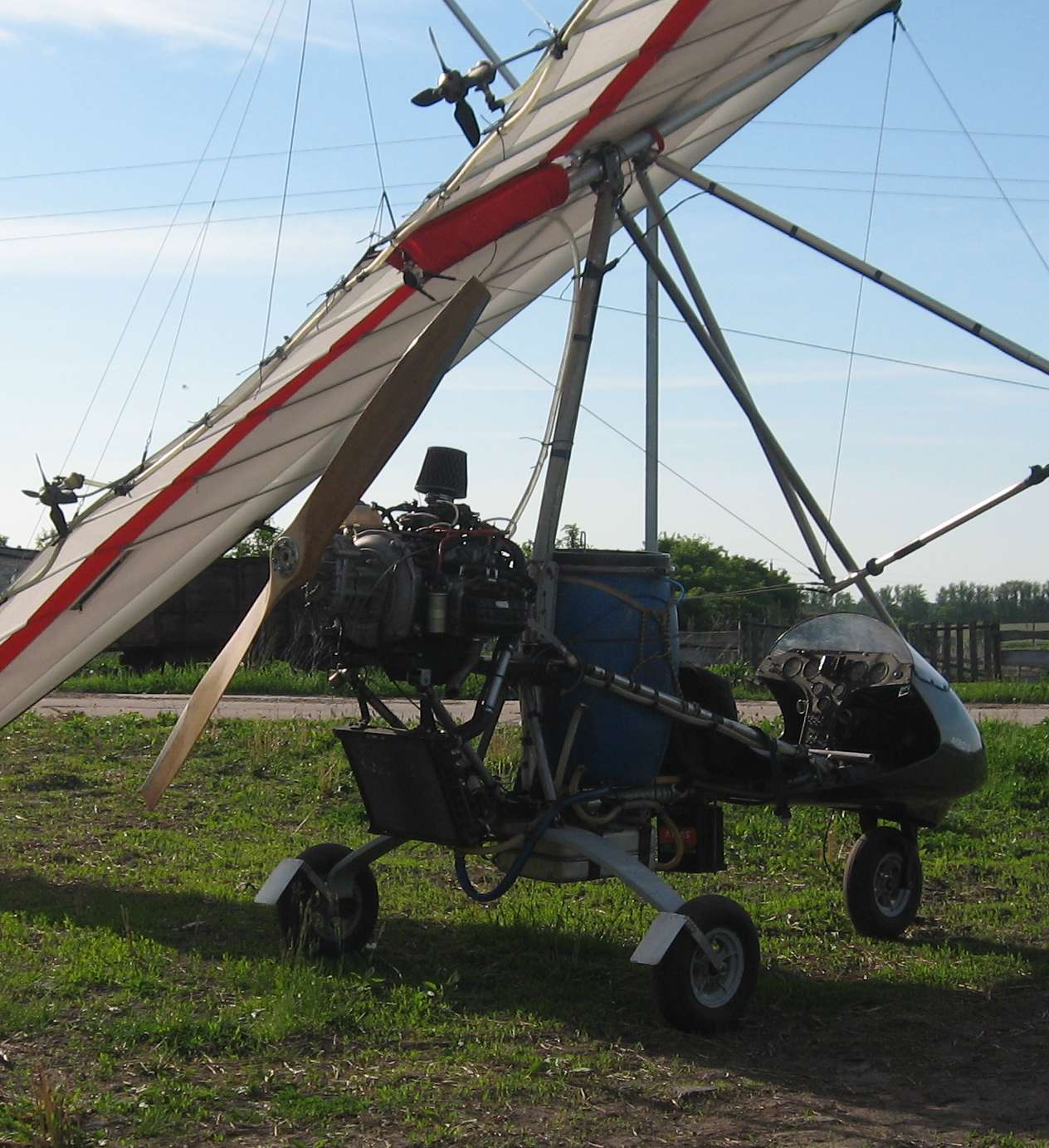

Винт Пархоменко Сергея-моноблочный, двухлопастной, 1950 мм.
    175,7 КБ · Просмотры: 168

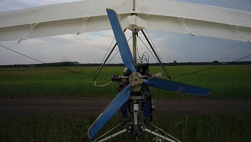

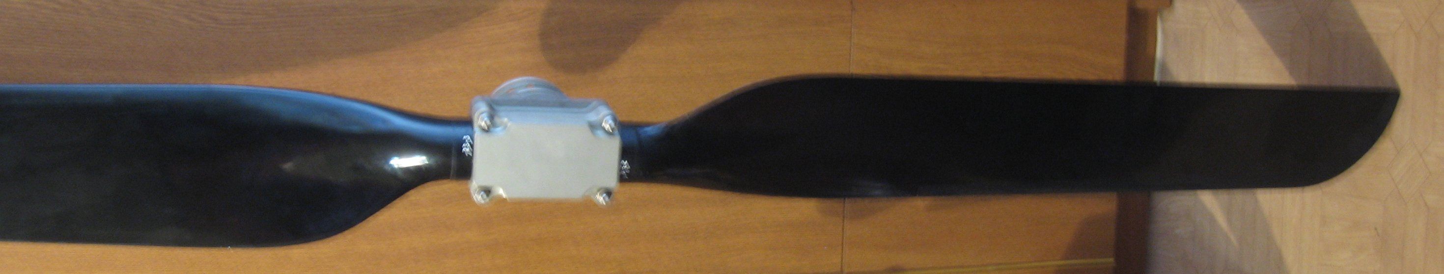

Винт Галаса Ивана 2-х лопастный,стекло-углепластиковый, переставной, 1900 мм.
    158,3 КБ · Просмотры: 157
Винт Галаса Ивана, 3-х лопастной, переставной, 1900 мм.
    52,3 КБ · Просмотры: 176

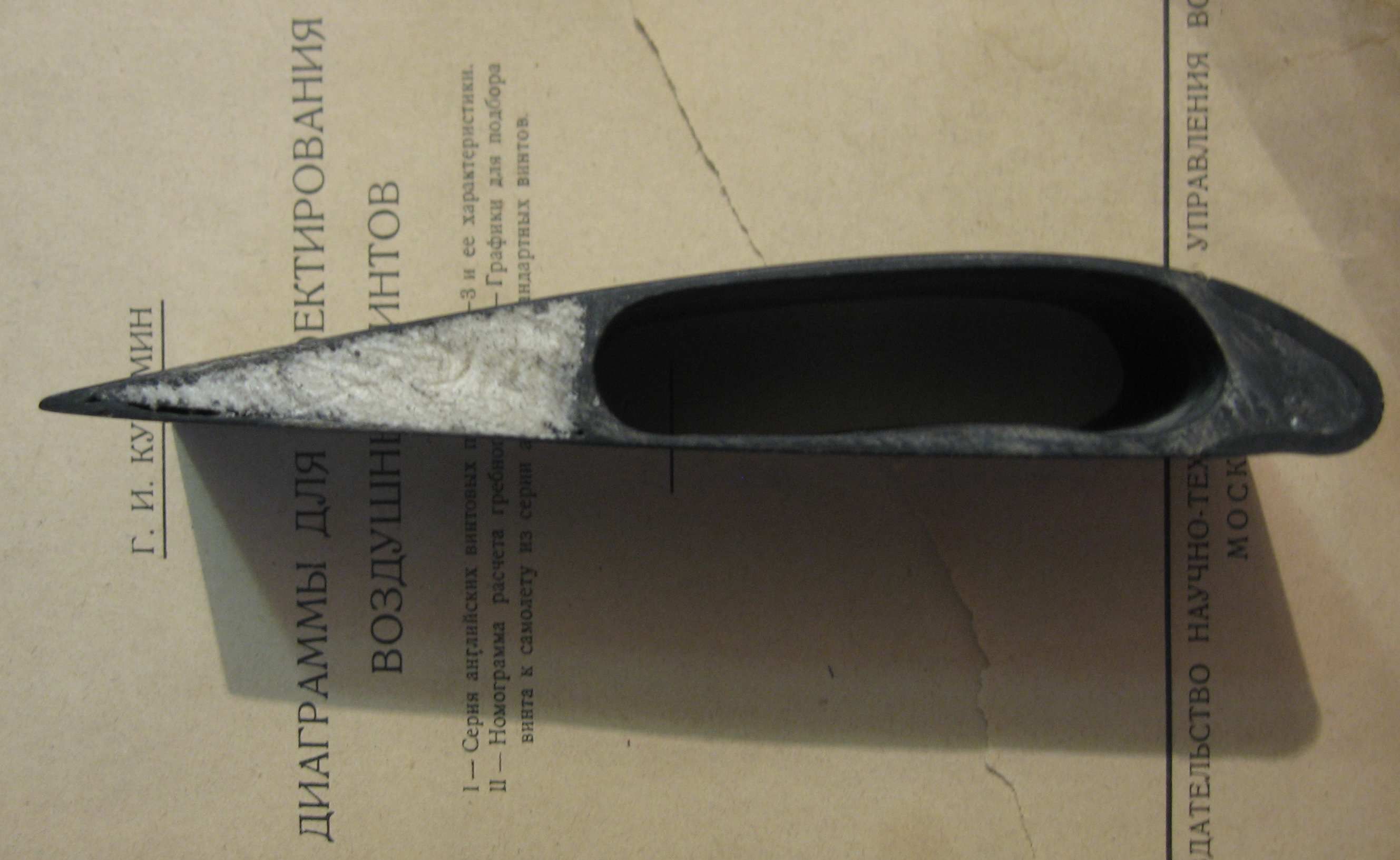

Кстати, винты Галаса-с урепленовой оковкой, толщиной 2,5-3 мм. Камни отскакивают, не повреждая винт. На фото её плохо видно. Длина оковки до 0,5 диаметра. Вот фото среза лопасти.
    175,2 КБ · Просмотры: 178
Ну а что, нормальные винты. Законцовки лопастей под "саблю", не лопаты, как на Як - 18т. С такими законцовками на сверхзвук можно выходить 😉.
Уреплен-это полиуретан,или что-то другое?
На Финишпроповских винтах полиуретановые кромки использовались,однако выявилась нестойкость к каплям воды. Пришлось отказаться.
Это лучше у Галаса сами спросите. Вроде уреплен и то же самое, что полиуретан, но он тоже разный бывает. Плюс толщина приличная. Во всяком случае я надеюсь, что винт покажет себя в эксплуатации с лучшей стороны.

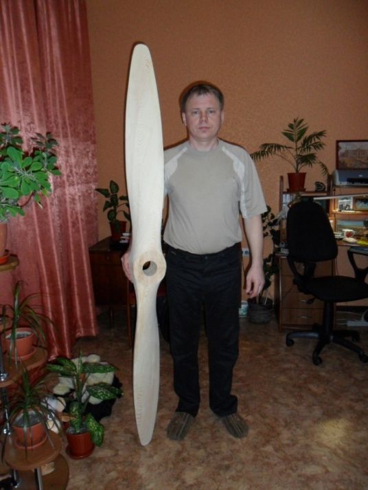

Кстати  парни  ,  может  у  кого  есть  чертеж  вальтеровского  винта  постоянного  шага  ,  деревянного , ну  или  хотя бы  его  точные  данные,  можно  и  приличное  фото.  Возится  с  расчетами  это  не  совсем  мое,  да  и  средств  на  лишнюю  мороку  нет.  Пожалуйста.
Кстатипарни,можетукогоестьчертежвальтеровскоговинтапостоянногошага,деревянного , нуилихотя быеготочныеданные,можноиприличноефото.Возитсясрасчетамиэтонесовсеммое,даисредствналишнююморокунет.Пожалуйста.
Присоединяюсь к просьбе. Наверное есть мастера по расчету и изготовлению деревянных моноблоков?

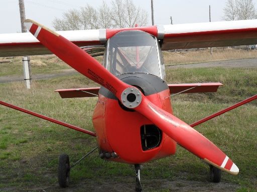

У меня М332, ВИШ ставить не будем, потому как стилизация самолета под 30 -е годы, биплан и пр.
Рекордов скорости ставить не буду, нужна макс. тяга на старте. Конструкция позволяет диаметр до 2000 мм.

Хорошие моноблочные  винты под М-332 делает уважаемый КАА. Я летаю и доволен. У меня биплан ,крейсер 110-115 обороты при этом 1850-2100 (зависят от загрузки). Винт по характеристикам ближе к крейсерскому, поэтому мы попросили у КАА сделать еще один-скороподъемный. По весне облетаем( в этом году сезон закрыли). Просите сделать винт у КАА и будет вам счастье. Немного о наших полетах:http://www.reaa.ru/cgi-bin/yabb/YaBB.pl?num=1305617041
Надеюсь.  Наверное  у  кого  то  валяются  без  дела.Я  винты  делаю  сам  для  себя.  Друзья  говорят  не  плохо  выходит,  но  подбирать  их  такой  гимор..  вообщем  будем  ждать.  Ну  ,  а  уж  если  не  поможет  ни  кто , придется  конечно  помучится.
Если делаете сами то какие проблемы?  Делайте винт серии RAF (английский) Ф1.9м и шаг 1,2м. Мой вальтер с таким винтом на взлете 2250 - 2300об\мин и 110 км/час крейсер: 1850и 130
