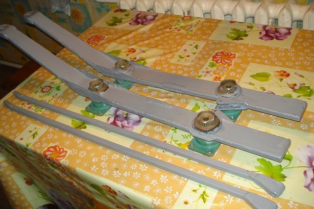

Вот  приступил  к  замене  силовой  установки,  сварил  раму.

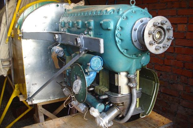

Сегодня  и  установил.  Получилось  очень  жесткая  моторама.

Теперь  вот  предстоит  дальнейший  обвес  всеми  необходимыми  агрегатами.    Больше  всего  хочется  грамотно  поставить  маслобак.    С  моторамой  пришлось  тоже  потрудиться.   С  виду  все  просто  ,  а  сварить  грамотно  и  все  подогнать  дело  не простое.Мотор  установил  в  нулях  и  регулировки  мотором  делать  не  думаю.  Просто  за  всю  мою  прошлую  работу  с  моторами  регулировки  с  наклонами  практически  не  производились  поэтому  сделал  все проще.
А по моему зря отказываешься от регулировок. Это на слабеньких моторах практически почти не ощущается разница, а у тебя то ого-го силища
Навскидку: подкос моторамы совсем хилый, как собственно и основные брусья в местах изгиба в горизонтальной плоскости. Кстати, а почему Вы не подвели подкос как на родной раме, в точку ЦТ СУ? тогда и подкос при равной массе можно сделать вдвое серьёзнее... и вчетверо прочнее.  😉
Я уже писал про Ц.М. только не двигателя а ВМУ в целом.  Подкос надо именно так устанавливать.
Ребят  я  изначально  так  и  хотел  сделать  , да  с  левой  стороны  генератор  мешается  и  подкос  пришлось  бы  какой  нибудь  кривой  лепить.

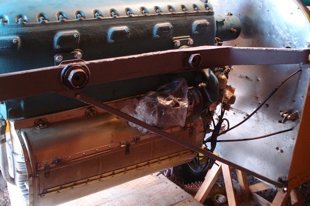

    52,7 КБ · Просмотры: 199
А  про  хилость  подкоса скажу  так.    Квадратная  труба  15х15  и  стенкой  1,5 мм  мне,   что  то  хилой  не  кажется.  Когда  собрал  его , ну  как  водится  поводил  его  ручками,  а  я  не  хилый  мужчина,  двигун  будто  врос  в  самолет.  Дальше  на  запуске  пробном  посмотрим.    Кстати  одним  из  правильных  решений  в  этих  бимсах,  явилось  наложение  косынки  на  изгибе.  Это  надеюсь  дополнительно  укрепит  их  от  поперечной  раскачки.

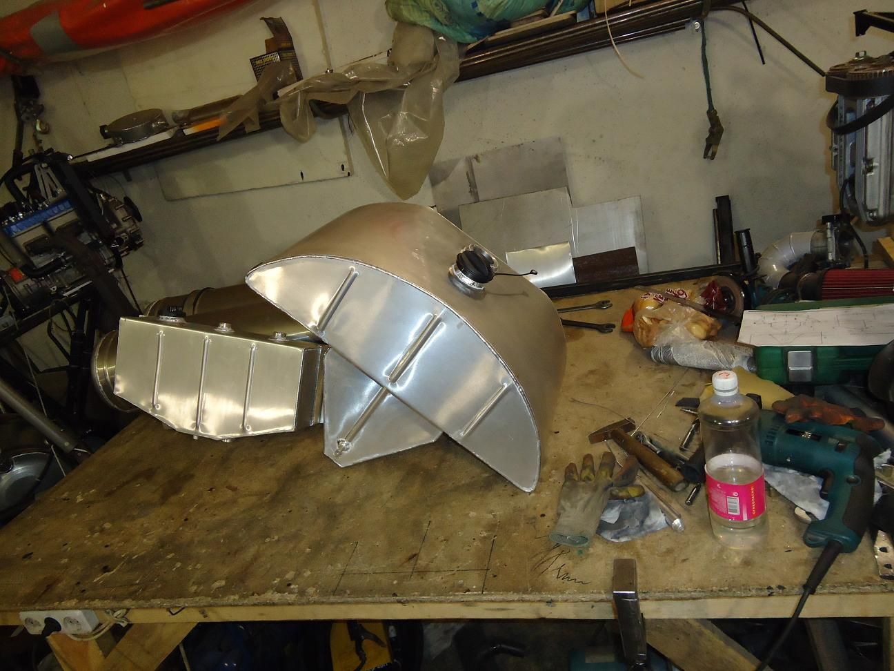

Вот  Ивановские  умельцы  изготовили  баки.
    161,3 КБ · Просмотры: 165
Что бы в последствии не было проблем, замени подкосик, хоть даже на дюралевый, но большего диаметра. Весу не прибавишь, зато жить спокойно будешь.
Теперь  вот  предстоит  дальнейший  обвес  всеми  необходимыми  агрегатами.    Больше  всего  хочется  грамотно  поставить  маслобак.    С  моторамой  пришлось  тоже  потрудиться.   С  виду  все  просто  ,  а  сварить  грамотно  и  все  подогнать  дело  не простое.Мотор  установил  в  нулях  и  регулировки  мотором  делать  не  думаю.  Просто  за  всю  мою  прошлую  работу  с  моторами  регулировки  с  наклонами  .
Я тоже установил все в ноль и пролетел.На взлете сильно уводит вправо. Отклонением руля поворота влево частично сняли проблему, но не полностью. Сейчас буду менять углы установки мотора.
БП   у  тебя  стандартная  рама,  мне  пришлось  все  варить  на  заказ.  Слева  генератор  мешает  при  стандартной  установке  подкоса  и  я  максимально  сдвинул  крепление  подкоса  назад.  Я  согласен  ,  что  так  по  центру  тяжести  мотора  надо  делать  ,  но  когда  делал  фюзеляж  в  планах  Вальтера  не было.  А  за  то  ,что  уводит  в  право  спасибо  ,  учту.
