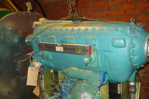

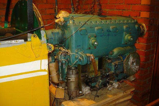

Проблемы  привык  решать  кординально-  устанавливаю  Вальтер  -Минор  .  Что  то  мне  вся  эта  возня  с  винтами и  авто моторами   сильно  надоела.  Все  пришлось  конечно  размундирить,  честно -  сердце  кровью  обливалось,  но  надо.

  Видать вы не на шутку рассердились . Вальтер это классно  🙂
С Вальтером, точно полетит.

Спасибо  братцы.  Валтер  действительно    куплен  по  обьявлению  с  форума  у  очень  аккуратного  человека  и  чувствуется  с  душой  относящегося  к  дальнейшей  судьбе  этого  мотора.  Пока  ничего  на  нем  не  проверял  ,  бывший  обладатель  мотора  утверждает  ,  что  мотор  в  исправном  состоянии.  Вот  занимаюсь  рамой,  дело  это  оказалось  не  совсем  простым.  Может  кто  посоветует  как  это  все  сделать  попроще  и  надежней.

Проще и надежней использовать родную  Вальтеровскую мотораму 🙂.  За ниемением оной, изготовить подобие оригинальной,
тем более что там особой примудрости нет, две продольных планки и нижние опоры.  в процессе проектирования еонструкции,
вывеси мотор ( со всем навесным, винтом, коком и пр. ), и смотри что бы точки ерепления нижних подкосов моторамы ( на горизонтальных полках ), находились на оси центра масс ВМУ в целом.

Бак  перед  кабиной  лишь  расходный-45литров,  а  в  крыльях  еще  по  30  литров  должно  хватить  на  5  часов  полета.  А  раму  уже  мастерю  ,  что  то    вроде  кованной,  родной.

Возможно... В реальности Вальтер жрет горючки больше чем на бумаге. Очень много зависит от правильных регулировок ( ! ),
вроде бы не сложной на первый взгляд ТС.
Не просто так говорю, я один раз на маршруте, с Вальтером оставался в двух километрах от ВПП с пустыми баками :-[...
До сих пор снится в кошмарах этот густой сосновый лес в низу, и это  жесткое "парашютное" касание всеми четырьмя точками
( считая пятую человеческую ) в нескольких метрах от торца 😱 😱 😱.....
Если интересно , посмотри как я на Акро навесил , тоже решал похожую задачу. Все детали доступны. http://www.reaa.ru/cgi-bin/yabb/YaBB.pl?num=1169501054/240
