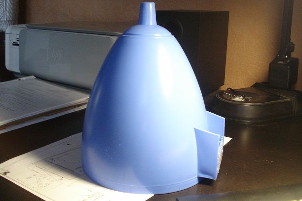

  Вот  в  хоз  товарах  купил  умывальник  ,  будущий  кок  винта.

  КАА, сам  не  ожидал  и  всего  за  89  рублей.

Я так понял, что за умывальник 89 рублей... ну, из которого кок планируете... А не подскажете, материал какой?

Спасибо  Андрей,  все  получил,  большое  спасибо.  Умывальник  действительно  прикольный  ,  материал  пластик  довольно  мягкий,  а  там  шут  его  знает.  Пока  облетаю  самолет  без  кока  .  Как  пройдет  зимние  испытания  так  и  попробую его  поставить.  К  нему  ещё  заглушку  на  нос  нужно  придумать  и  само  крепление  ,  ну ,  а  это  все  потом  главное  сейчас  мотор  оживить.

Что касаемо "умывальника", то пластик там откровенное гуано. И потом, изготовить стеклопластиковый кок формовкой в вакууме на "болване" очень легко и просто. Слова "вакуум" бояться не надо, т.к. для откачки воздуха из полиэтиленового рукава достаточно б/у мотор-компрессора от холодильника.
ООО! И сразу мысль - а что если ваш, уважаемый fan444, умывальник... заполнить, ну хоть гипсом что-ли, и использовать его в качестве того болвана, для выклейки нормального стеклопластикового кока, который точно центробежкой не порвёт?
