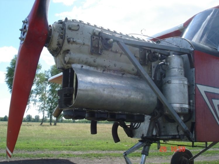

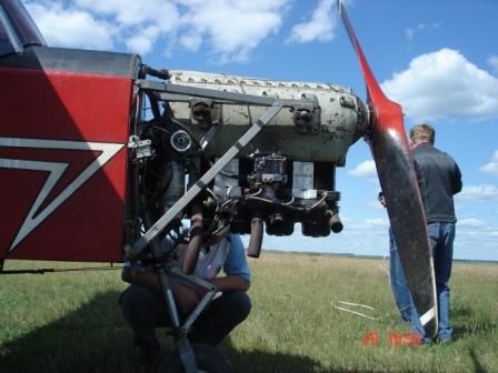

построен новый сла

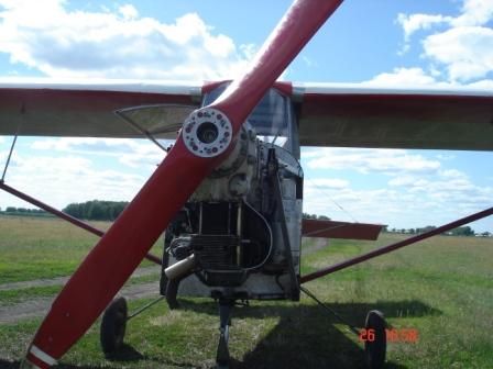

посмотри как я на Акро навесил
Не хочу критиковать, но такая  схема моторамы не совсем верная. Двигатель не хорошо устанавливать "жестко". Должна быть небольшая степень свободы. В вашей схеме неизбежна излишняя виборнагруженность, и нет возможности "играть" с осью тяги ВМУ при доводке машины.   Только субъективное мнение 😉.  Хозяин - барин...
но такаясхема моторамы не совсем верная. Двигатель не хорошо устанавливать "жестко". Должна быть небольшая степень свободы.
Такая схема вполне применима - для поглощения вибраций существуют амортизаторы,через которые и закрепляют мотор на мотораме:сама же моторама и должна быть жесткой.
Даже не пытаюсь спорить... На дэтом форуме, ваше мнение - истина в последней инстанции.
Терзает только один вопрос, почему - же заводская Вальтеровская рама не представляет собой цельно сварной конструкции...
Наверное изготовили  с горяча, не посоветовавшись.
Даже не пытаюсь спорить... На дэтом форуме, ваше мнение - истина в последней инстанции.Терзает только один вопрос, почему - же заводская Вальтеровская рама не представляет собой цельно сварной конструкции...Наверное изготовилис горяча, не посоветовавшись.
Не вижу повода для сарказма:штатная вальеровская рама,состоящая из двух бимсов,каждый из которых подперт подкосом,в вертикальной плоскости вполне себе жесткая.
Чешские двигатели не являются чем-то особым,принципиально отличающихся от остальных поршневых двигателей,а,соответственно,принципы построения моторамы те же самые,что и для остальных - моторама должна быть жесткой рамой или фермой и ни в коем случае механизмом.

На этом видео и на других , видно что все крутящие моменты рама воспринимает нормально. Да и вибрации практически не больше чем на любой другой мотораме . А сравнивать мне есть с чем . Резиновые подушки-сайлентблоки от классики , нормально гасят вибрацию . Конечно они немного пожестче работают , чем родные подушки , но зато есть в любом магазине автозапчастей . А попробуйте найти родные новые , если только по большому случаю .

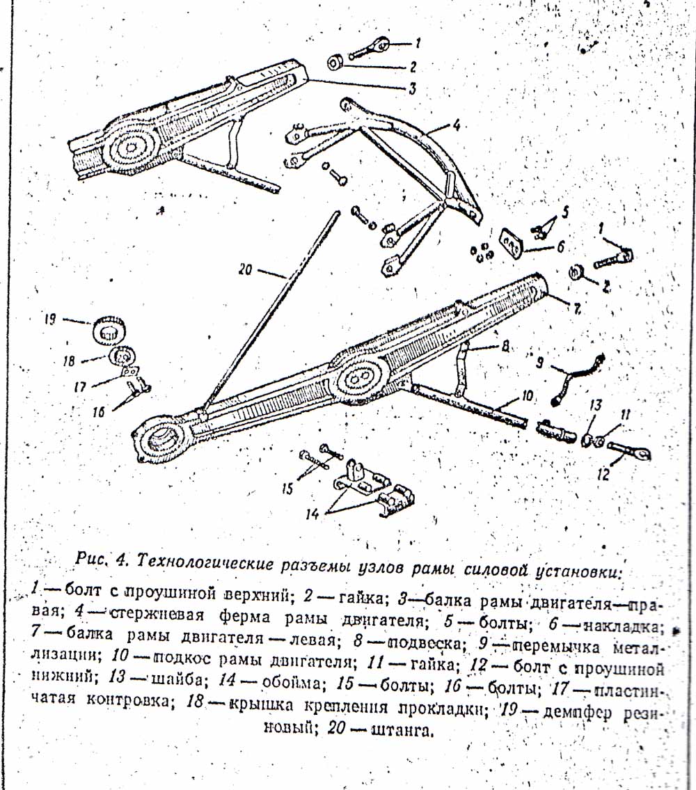

а на Супер Аэро была введена доработка , между кронштейнами навески  и балками-бимсами устаналивается Х-образная рама , завтра смогу фотку сбросить.
Вот нашел !
Даже и не думал, что будет похоже на сарказм... Извините.
между кронштейнами навескии балками-бимсами устаналивается Х-образная рама
Очень полезное усовершенствование, так акк в стандартной схеме ни чего ни противостоит боковым моментам инерции
в горизонтальной плоскости.
Моторама -прямоугольная труба 28*25*2. подушки от ДВС ВАЗ 08  Два года и 123 часа все ОК.
Проще -лучше. :IMHO

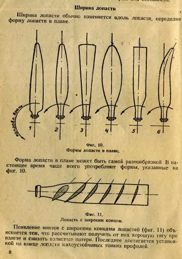

А секрет получения боольшей тяги указанных мною винтов-широкая лопасть. Особенно на конце. И больший диаметр.
