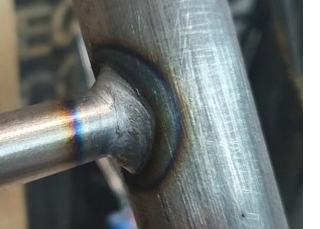

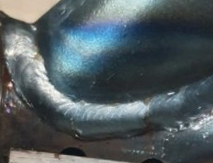

Скажите господа авиаторы, из вашей практики, какой из этих швов прочнее. Наваренный с горбинкой или с плавным переходом. Что быстрей разрушится при больших нагрузках? Чисто мое мнение, плавный переход надёжней. Там где с горбинкой, есть резкий переход. В этом месте должны быть большие концентрации нагрузки. Что скажите? Или без разницы.

Сечение, где больше?

Я не авиатор, но могу сказать по сварке. Если эти швы рассматривать с точки зрения технологии процесса, и с условием того, что оба шва сделаны с помощью одного вида сварки и тем же присадочным материалом, могу сказать, что первый "с горбинкой", а точнее с выпуклостью, заварен с меньшим током и меньшей скоростью сварки. Второй, практический прямой, с минимальной локальной вогнутостью, заварен на повышенном токе и большей скоростью сварки.
Если эта сталь обычная, Ст20, или подобная малоуглеродистая, то эти соединения никогда не порвутся по шву, при условии, что стенка трубы тоньше или имеет туже толщину, что и катет шва. Эти стали довольно пластичные и никаких пугающих концентраций напряжений в них нет. Во всяком случае на авиационных толщинах. Это для простоты понятия. Рваться будет по околошовной зоне, опять же, с условием нормального сплавления, а не наклёпа. Если по простому, чтоб не насрано.
Околошовная зона, самый проблемный участок сварочного соединения. Если шов перегрет, структура околошовной зоны будет более проблемной, с точки зрения прочности. При таком подходе к сварке, на повышенном токе, велика вероятность образования т.н. подрезов у краёв шва, и вот это уже настоящий концентратор напряжений. Именно от туда и начинают идти проблемы в виде трещин при нагрузках, особенно переменных. Это вызвано перегревом металла ванны, она (ванна) становиться большой, не контролируемой, стекает, или сила поверхностного натяжения так сказать забирает металл с кромки. Самая близкая ассоциация с природным явлением, это оползень, очень похоже.
Многие спецы (это не сарказм) варят на повышенных токах, но это уже когда ты заварил не одну тысячу стыков и полностью контролируешь ситуацию.
Любая сварка очень сильно тянет, какая то больше, какая то меньше. Металл остывая сжимается и тянет за собой сваренные детали с огромным усилием.
Постараюсь подытожить.
На первой фотографии сварной шов выглядит наиболее качественным с точки зрения технологии сварки, а с точки зрения техники сварки, имеет некоторое превышение выпуклости, но не критичное.
На второй фотографии геометрия шва близка к эталонной, но с точки зрения технологии есть вопросы, шов чёрный, скорее всего перегрет. Есть вопросы и к визуальному качеству, судя по фото, похоже есть подрез, не утверждаю, это фото. Но если это подрез, то это уже много хуже. И это вероятно уже как следствие сварки на повышенном токе.
В общем, моё мнение, если поводка конструкции после сварки приемлема, я голосую за первый шов.
А какой вид сварки, какой типоразмер, какой материал труб, и какой проволокой сваривали?

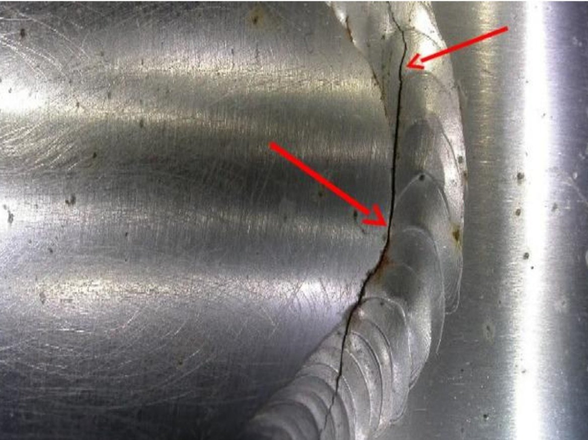

А что скажите про этот шов, что тут не так?
Как по мне все так, где то же должна была начаться трещина, появилась в месте концентрации напряжений, с качеством сварки навряд ли это связано.
Было бы фото до, было бы понятно какие щели закладывали металлом в присадку. Тогда наверное можно говорить о катете шва, госте и способе сварки. Плотность шва (про чешуйки постом выше), то же неоднозначно. Допустим давление 10 бар , шов неплотный. У опытных сварщиков (ручной дуговой) молоток для отбоя окалины с победитовой напайкой (Р6М5). Порину зачеканил и варить не надо...
Не так, вы на размер чешуек внимательно посмотрите.
Понятно что сварочное мастерство можно оттачивать бесконечно, но если конструкция в такой степени зависит от размера чешуйки, помоему дело все таки в конструкторе или условиях эксплуатации
Самое плохое, что может случиться со сварочным швом, это то, что он дал трещину.
Судя по всему трещина как раз и началась с околошовной зоны и продолжила раскрываться дальше. Там дальше многое зависит от нагрузок.
Если скажете что это за соединение, может смогу что то сказать больше.
Т.е. это - ферменная конструкция или трубопровод (если т-од, то параметры среды внутри, если ферма, то условия работы, сильно положительная температура, отрицательная, вибрационные нагрузки), типоразмер, марка материала, вид сварки, присадочный материал.
Если вибрационные нагрузки, то часто трещина и зарождается у околошовной зоны.
Понять причину такой трещины зачастую сложно, не зная предыстории сборки и сварки.
Может даже в конструкцию изначально не была заложена та нагрузка при которой работала эта конструкция.
Абсолютно согласен. Конструктор закладывая зазоры под сварку определяет ее способ и катет шва для прочности.
