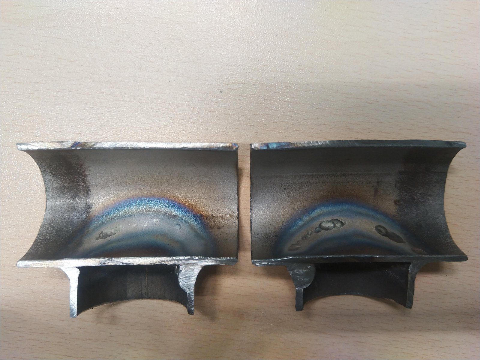

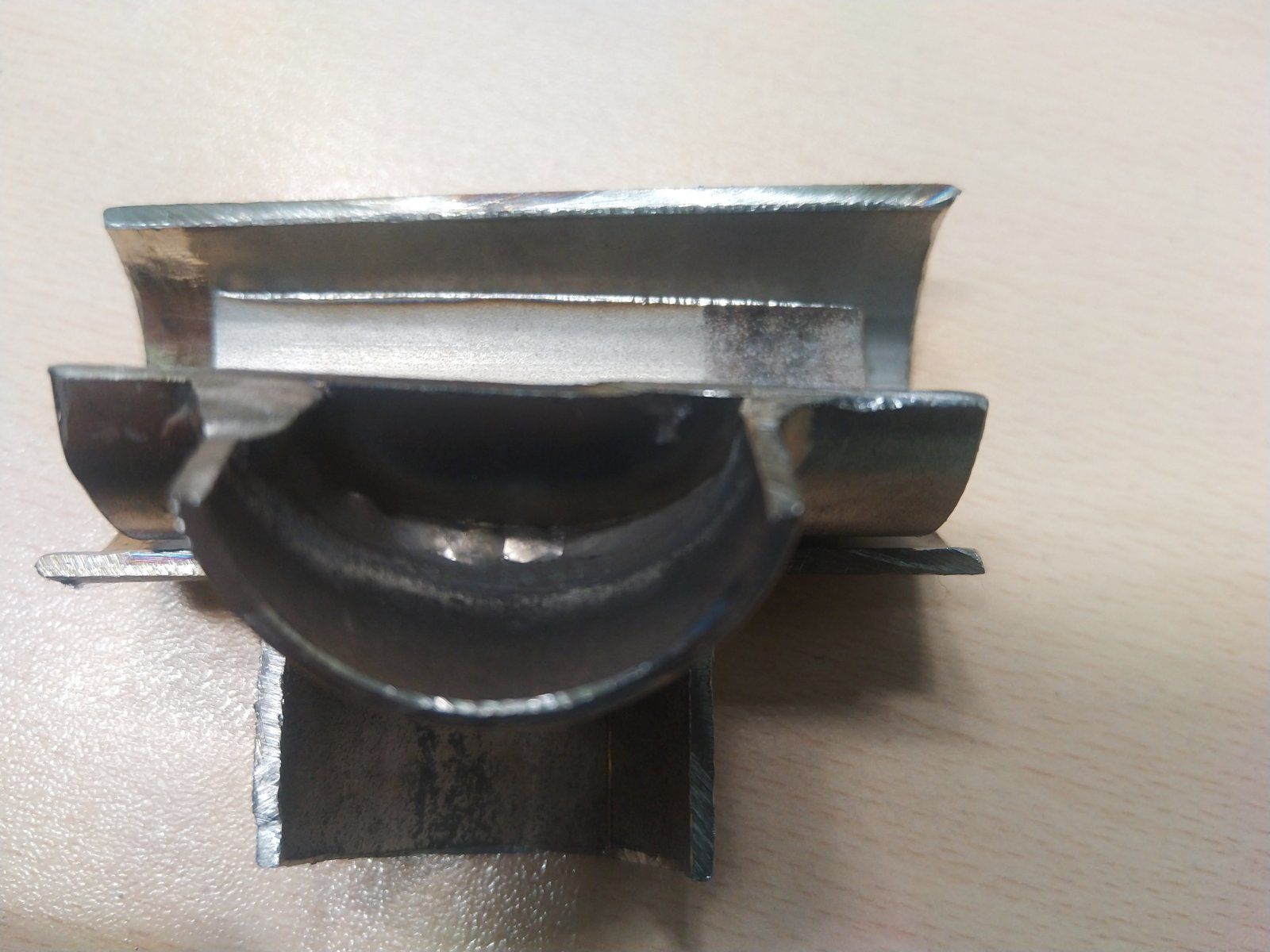

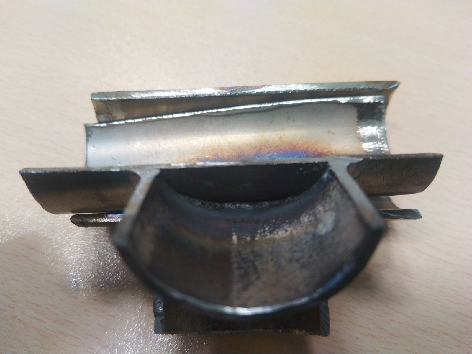

Это из нашего учебного класса. Попросил "молодых" сварить два угловых соединения. С поддувом и без.
Труба 42х2 12Х18Н10Т. РАД сварка.
Внешне образцы выглядят одинаково. Это заварено с поддувом аргона внутрь трубы. Причём в обе.
На обоих фото видно, что отсутствую так называемые "ежи" (оксиды хрома). Видно формирование шва. Про провар это не сейчас.

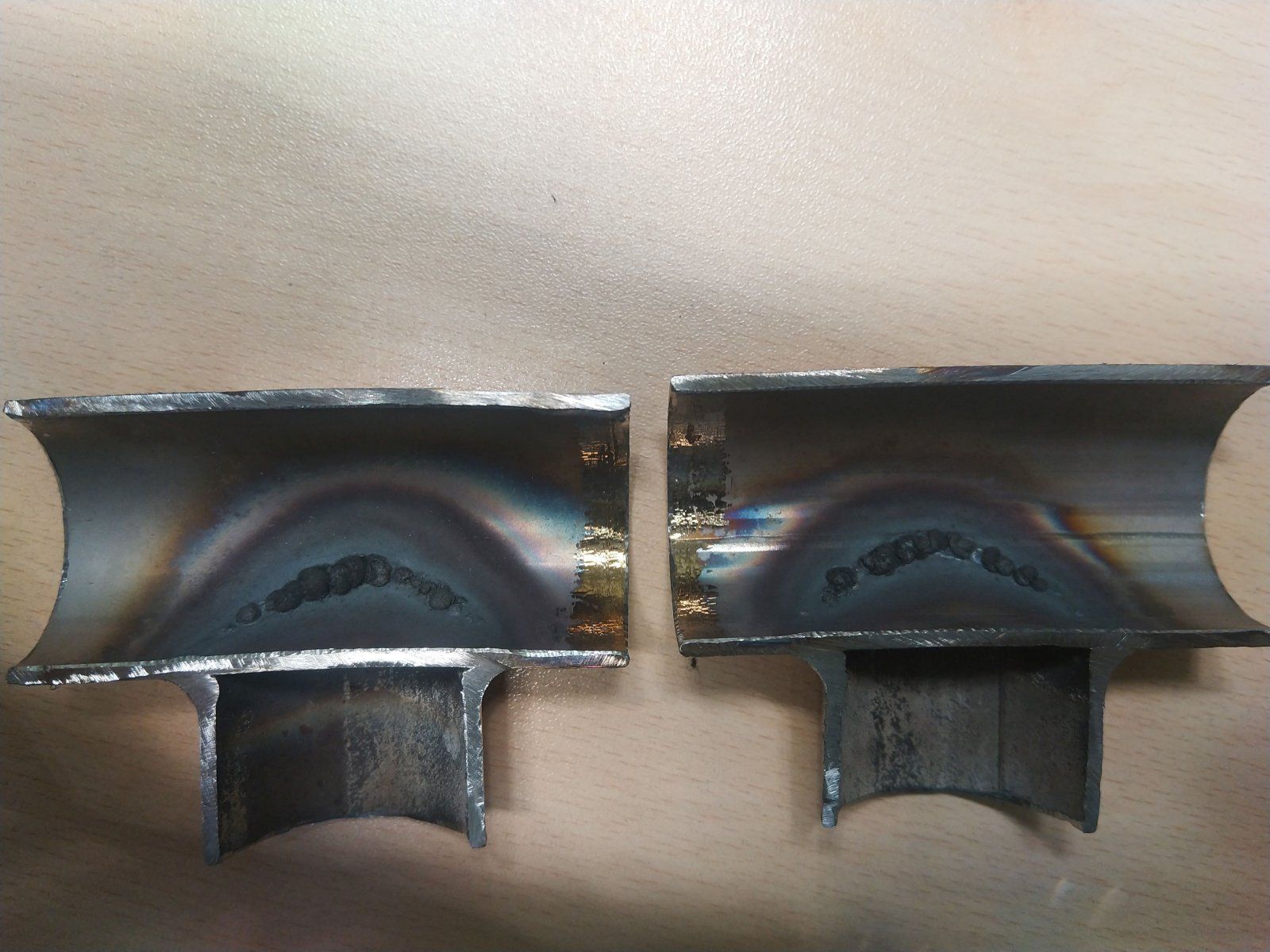

А так выглядят стыки сваренные без поддува
Наличие явно выраженных оксидов хрома, который проявляется при контакте с воздухом. И нужно помнить, что нержавеющую сталь при сварке ещё дико тянет.
