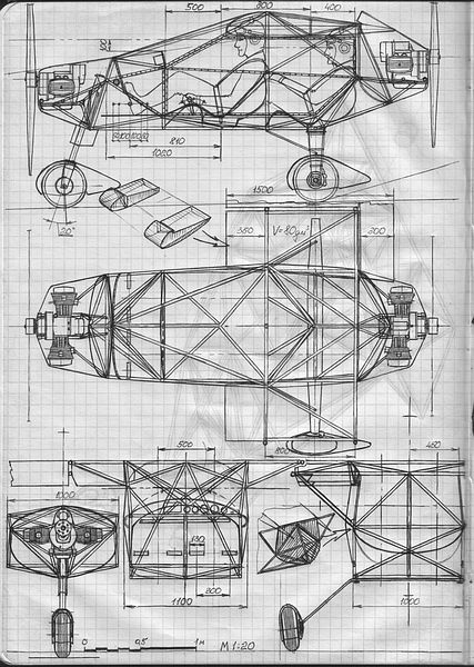

Ну а пока выкладываю то,что обещал,фюзеляж с человечками в М 1:20.

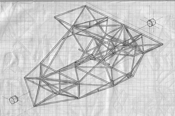

Конечно,это не 3D,ну что могу-то могу.Если надо,возьму карандаши у сына и разрисую разными цветами по балочкам.
Теперь по конструкции.Передок за противопожарной перегородкой весь расчален для встречи с мотором при ударе.Шпангоут под приборкой усилен снизу,это зона предполагаемого удара колесом при подломе передней ноги.Основной шпангоут треугольный,это для широкого дверного проёма.При посадке заднего пассажира у того одна нога идёт внутрь,а вторая остаётся снаружи шпангоута.Мера вынужденная,но иначе не получалось проём нормальный сделать.Подкосы к переднему лонжерону спрятал в толщу крыла.Задний шпангоут развит в хвост,образуя подобие "щучьего носа" у ИС-3,смысл которого направить задний мотор в сторону,если уж совсем худо станет.Соответственно по этой пирамиде выполнена задняя противопожарная перегородка.
Нагрузку от рессоры воспринимают два треугольных контура,в которых одна грань расчалена и смещена вниз для удобства посадки пассажиров.Будут ещё подножки,но их форма определится на макете в натуральную величину.
Форма капотов пока никакая,будет прорабатываться,хотелось бы без пластика,чисто одинарной кривизной,т.е. из листового материала.Заборник над крылом тоже под вопросом,может будут два под крылом.
Центроплан образуют два бака,несущие аэродинамическую нагрузку,перфорированные стенки-нервюры(не показаны)образуют силовой набор.В баках сделаны треугольные пазы для подкосов основного лонжерона,а сверху уступ для фермы центроплана,который закрывается крышками-панелями,образующими верхний контур профиля.Баки крепятся на болтах или шомполами.
Открутив панели,получаем доступ для осмотра фермы,тросовой проводки управления,силовых узлов.А сняв баки произвести полный осмотр фермы,промыть или отремонтировать бак.
Ферма обшивается листовым материалом и скругляется на сколько возможно,выступающие за контур части фермы у подкоса крыла и рессоры закроются отдельными обтекателями,сверху остекление почти плоское посередине и скруглено по бокам.Цель мероприятия-уменьшить мидель и увеличить удлинение фюзеляжа более 3.
На эскизе изображены "Днепр-11",проекций "Урала" не нашёл,но понятно,что туда и он встанет.Кстати,мотор оказался меньше,чем представлял себе,фюзеляж стал короче на 100 мм,так что будет возможность найти ушедшую центровку.
Вот где-то в таком русле текут наши мысли.Жаль всё таки,что по вопросу о форме крыла больше никто не высказался,РДК-43 ещё не распечатал,но со временем справлюсь с этим.Возможно,придётся самому себе и отвечать(тоже вариант).

По поводу центроплана,подкосов к нему и прочего геморроя.Применив такую схему,я получил:
-клетку безопасности(какую-никакую)
-баки при складывании крыла не трогаются и не создают хлопот
-самое главное,я не смог решить складывание хвоста на складывающемся крыле,а именно такая проблема встала и у вас в процессе проектирования.
Да,я там намудрил в точке пересечения стойки подкоса переднего лонжерона и ферменной балки у бака(над дверным проёмом.По рисунку выходит некрасиво,на самом деле эта ферменная балка помимо прочего является основанием двери,следовательно не должна ничем пересекаться для навески двери.Перерисовывать не стал,извиняюсь.
Ильич,давно хотел спросить,а почему у вашего проекта передний и задний капоты разные(спереди широкий,а сзади узкий)-моторы разные?Хотя масса одинакова...
