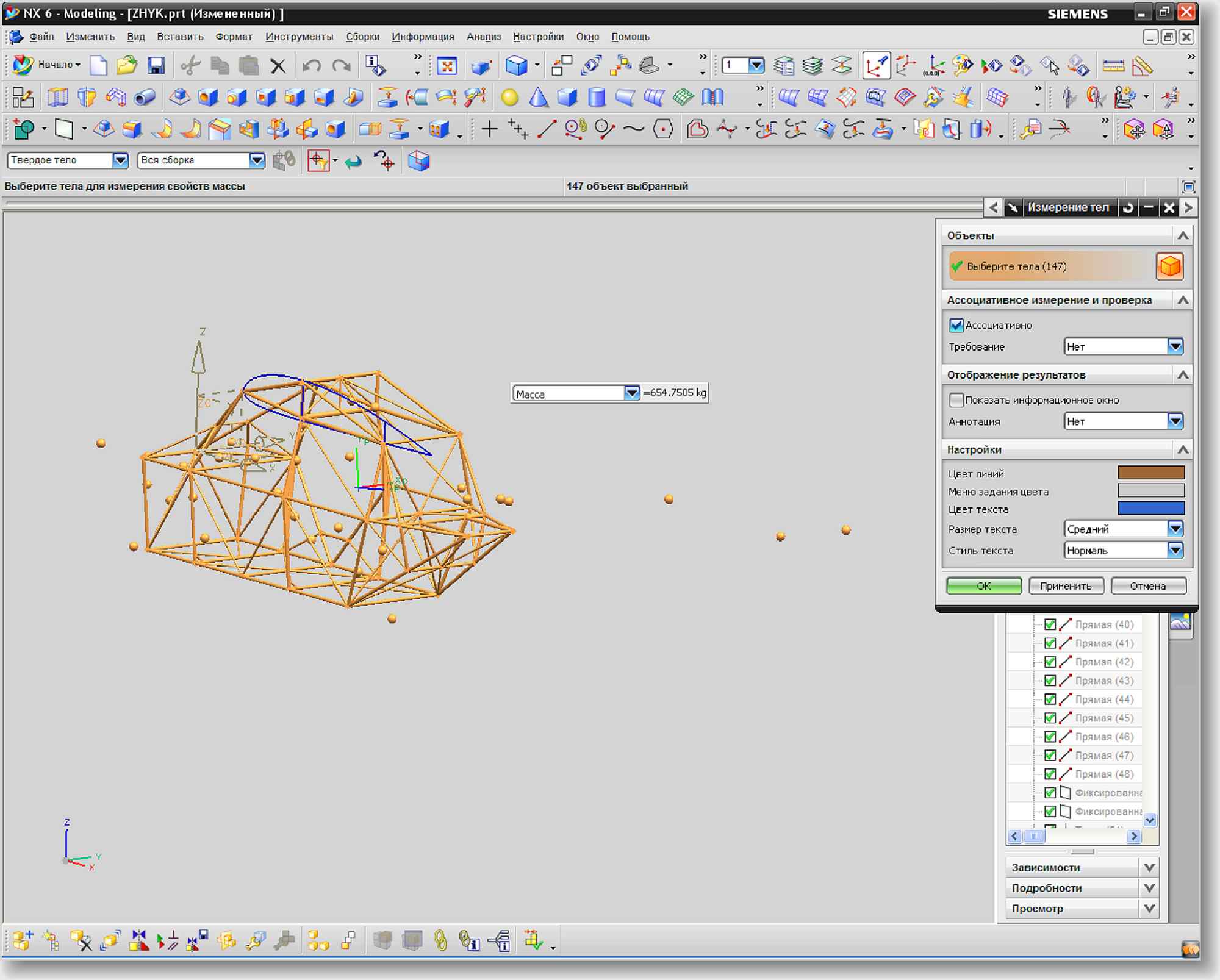

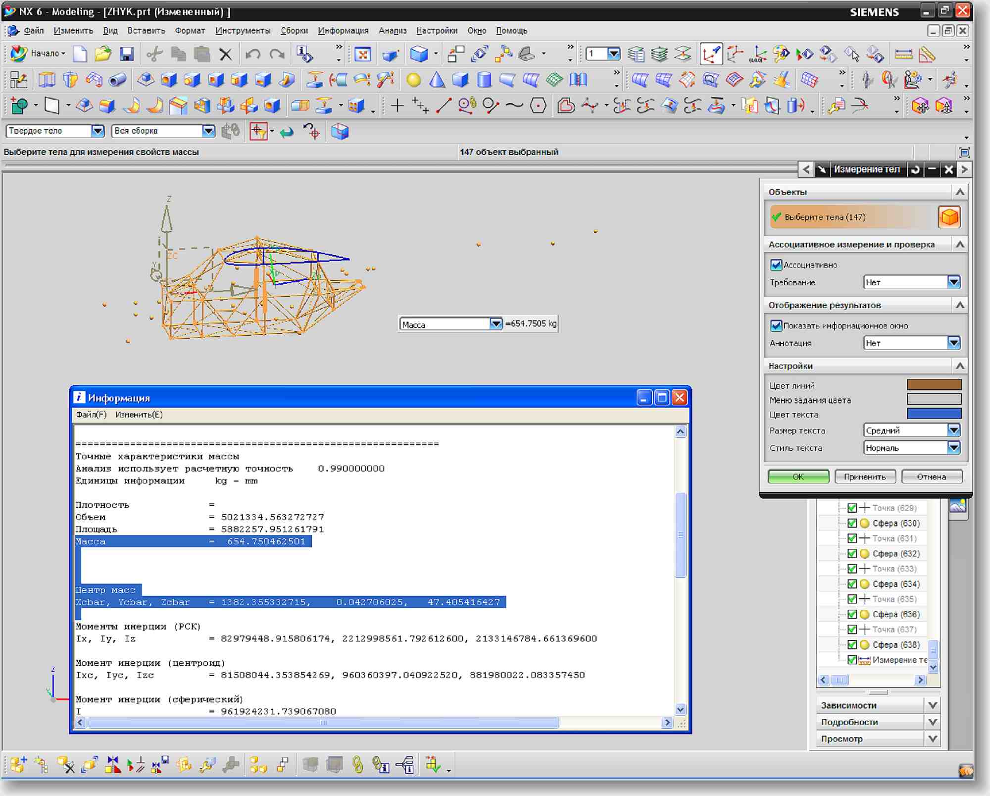

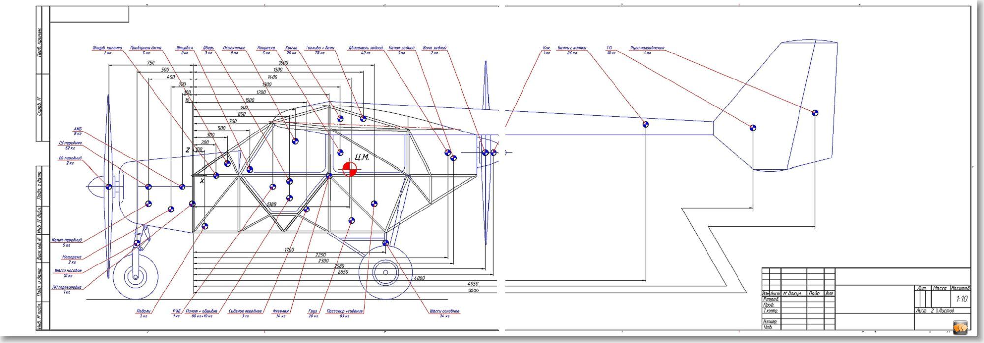

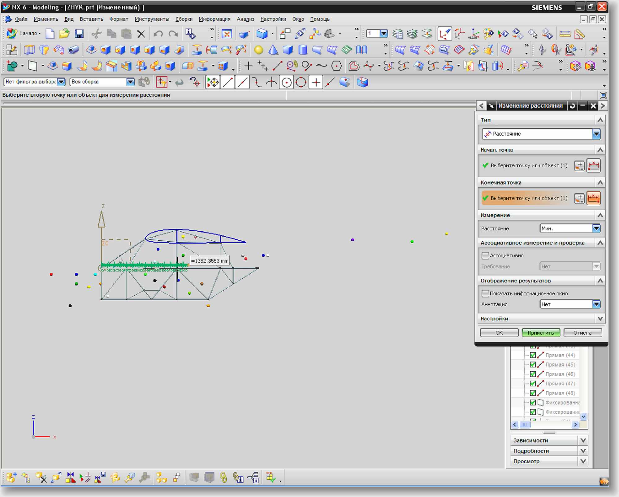

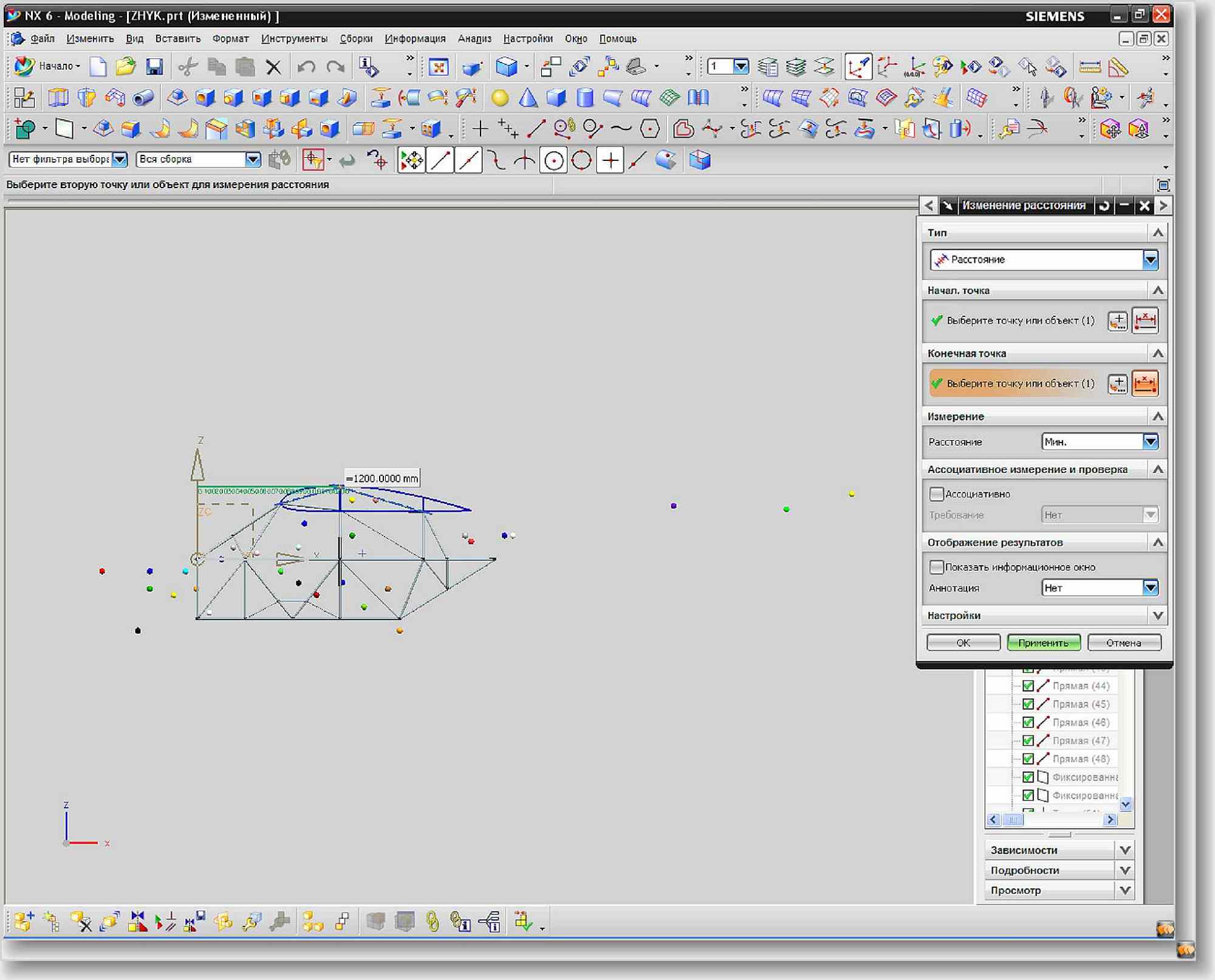

Приближенно посчитал центровку, вышла примерно 40%  :-? (считал в UnigraphicsNX, поэтому без центровочной ведомости ) Какие будут предложения?
    158,8 КБ · Просмотры: 219
    174 КБ · Просмотры: 219
    174,7 КБ · Просмотры: 203
    171,1 КБ · Просмотры: 196
    167,6 КБ · Просмотры: 196
По центровке,если вес в 650 кг для вас приемлем и меняться не будет,то центровку привести в норму можно:
-сместив назад крыло,если не менять ферму,то переместится лонжерон к носку крыла
-передний мотор сместить вперёд,задний максимально вдвинуть
-облегчить ХО(возможно,изменить схему)
-придать крылу небольшую стреловидность,
-комбинацией всех этих мероприятий.

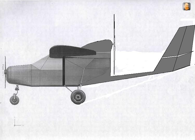

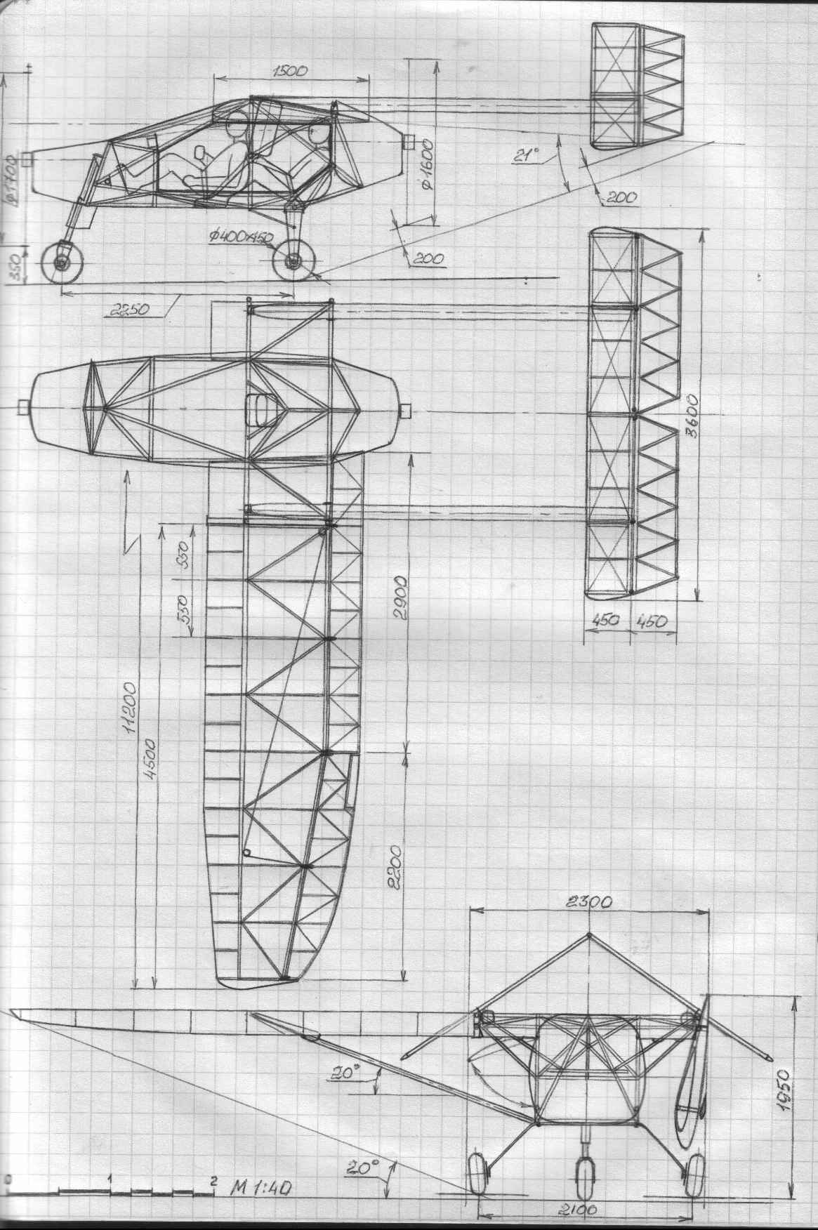

Ну вот общий вид нашей задумки.Надыбал сканер у друзей до пятницы,завтра выложу на обозрение 4 вида формы крыла в плане,хочу посоветоваться
    175,7 КБ · Просмотры: 246
Чемодан в центре фюзеляжа- это БПС-1000 от МВЕНа,ферма вся показана только на виде сбоку,отдельно нарисую в 20-м масштабе с человечками,КСС консолей условная,пока не просчитывал,ХО пока V-образное,развал 115 гр.,тоже не устаканилось,балки хвоста пока трубчатые,но вероятнее всего спроектирую свои.
Подход подкоса к крылу абсолютно не правельный :IMHO
Угол между вертикалью (т.е. вектором подъёмной силы) и подкосом должен быть не более 55 гр., а в лучшем случае 45гр., т.к. если рассматривать систему крыло-подкос-фюзеляж как треугольник с приложенной силой к узлу крыло-подкос, то видно, что при этом подкос получается растянутым, а уч-ок крыла до подкоса сжатым (и это усилие сжатия добавляется к изгибающему моменту крыла - т.е. к сечению полок лонжерона) и после 45гр увеличение нагрузки стремительно прогрессирует, но до 55гр ещё терпимо.
А теперь возми таблицу Брадиса с синусами/косинусами и прикинь как сильно возрастают нагрузки с таким подходом подкоса. Получится - что вместо облегчения крыла подкосом, получишь его утяжеление + сопротивление подкоса и сопротивление интерференций подкос-крыло и подкос-фюз...
С таким низким фюзом и развитым центропланом, однозначно клыло должно быть свободнонесущим :IMHO
Вот если бы центроплан не выходил за ширину фюза, то сместив узел крепления подкоса к крылу ближе к фюзу, можно было бы получить некоторый выйгрыш в массе.
Пы.Сы. А зачем тянуть подкосы от фюза к узлам крепления хвостовых балок?
Работающая на кручение обшивка центроплана (которая на центроплане обязательно должна быть работающей  :IMHO), прекрасно справится с нагрузками от балок...
С формой крыла конечно из...нулись. Как и с оперением. Ферму надо менять и посадку экипажа тоже. Очень неудобная компоновка. Для пакса надо свою дверь сделать, на противоположной стороне от пилотской. Увеличьте высоту кабины, или вам на гонки? Расположение БПС.....да дайте её паксу в руки! Будет чем заняться и нервы сбережёт 😉 ;D В общем компоновку менять надо, но это моё мнение. И форму крыла можно после центроплана трапецую сделать, если прямое ну не в какую 🙂
