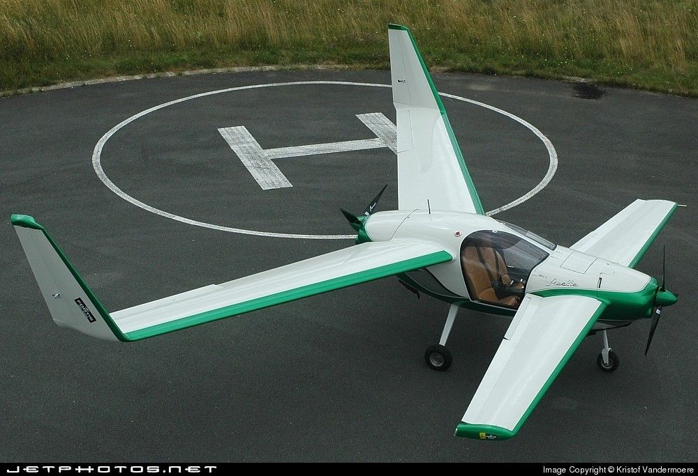

СУтандем "утка",названия не знаю,данных не знаю,чей не знаю,а то бы указал.Название сайта видно.Уважаемые модераторы,пожалуйста,не удаляйте,команде Ильича понравился,но не сохранили.Выложу лишь одно фото.Может,кто знает о нём больше?

Два мотора(т.к. не авиационные),4-тактные(для экономии),воздушное охлаждение(гемора и без жидкости хватает).

Самолёт должен влазить в гараж,рядное расположение моторов не пролазит,поэтому СУтандем.

Пока расклад такой.
Ферма сварная из труб ст20,Игорь(мой Дружище) сварщик 6 р.,есть свой сварочник.Мне ближе дерево,но так,думается,проще и дешевле.Сортамент достанем,рядом Минский мотовелозавод,да и другие выходы есть.
Крыло пока деревянное с тканевой обшивкой.Пока-потому что есть реальные примеры других технологий,типа дюралевые клёпаные нервюры и лонжерон и пластиковая обшивка из панелей(однако такая конструкция пойдёт на 2-подкосные консоли,на 1-подкосные ставить сомневаюсь,пластиковый носок раз в 10 хуже дюраля на кручение).С эмалитом тяжело,перкаль не сделаем.Подумываю вообще жёсткую обшивку,так и всесезонность реальнее,да и макс. нагрузка под 60 кг/м кв. даёт знать.
закрылки и злероны не щелевые,проще,эффективность элеронов хочу добиться формой.
Проводка вся тросовая,хоть и регулировать натяжение придётся по сезонам,но так легче,дешевле и проще организовать складывание.
ХО непрофилированное,скорее всего,получается просто.
Основное шасси рессорное,пока есть надежда достать материал,если нет-пирамидальное.Носовая стойка по типу Хайнтца,мне только резиновые жгуты не нравятся,заменю на кольца,если получу ход амортизации 150 мм.
Сидушки тканевые на ремнях,обошьём поролоном.
Остекление желательно бензостойкое,т.к.баки сверху.
Обшивка фюзеляжа или ткань на стрингерах,а лучше из листового материала.Полики из фанеры.
По педалям не решил,параллелограмм или качающегося типа,но будут регулироваться,хотя и делаем для себя.По РУС тоже варианты,проще центральная между пилотов,почти кистевая.
Капоты не решённый вопрос как по форме,так и по материалу и конструкции,много вариантов,выбираю.
Винты деревянные моноблочные.С задним будет та ещё морока...
Редукторы самодельные,типа Галласа.
Хочу поставить глушители,под капотами места хватает,на них организовать подогрев воздуха.Остаётся открыт вопрос по стартерам.
Тормоза дисковые,возможно мото,буду смотреть по массе и скорости,проводка общая тросовая.
Ну вот с большего.

По размерам,по имеющемуся гаражу приняли 5,3х2,3х1,95 м,но высоту хочется уменьшить(ворота в гаражах разные бывают)
Межлонжеронное расстояние принято по компоновке 800 мм,при корневой хорде 1500 мм закрылок 300 мм,т.е. 0,2 b.Для нещелевого закрылка величина оптимальна,на мой взгляд,Эффективность с ростом до 0,3b растёт незначительно,а при уменьшении менее 0,2b падает сильно.Отдал под закрылок 60% размаха,расчитываю получить приращение Су до 0,8 при отклонении на 55 гр.
Касаемо диапазона скоростей...Знаете,в чём его смысл?По моему убеждению это как длина х...я у мужика.Вот стоит красавец,весь такой прокаченный,и конструкция из пластика,и сердце импортное,и т. д.,а как полетит,то взлётная 75, крейсер 150,максимум 180.Считается хорошим самолётом.Хотя ещё в середине прошлого века стремились к диапазону 5-6,к чему и нашему поколению стремиться стоит.
Проблема в том,что имея располагаемую макс. мощность под 70 л.с. для достижения высоких скоростей требуется снижение массы и увеличение К на этом режиме,а также КПД ВВ на этой скорости и мощности.Максимальная скорость мне не так важна,от неё растёт расчёт на Vmax max,а вот крейсерская,на номинальной мощности,с небольшим расходом-это тема.
Пример для меня-Квики Б.Рутана,крейсер 195,макс 200 км,ч.Я всё думал,а как?Потом просчитал,вышло что расчётный режим ВВ крейсер,а К на этом режиме высокое,К макс вообще под 20,что для размаха 5 м явление,на мой взгляд,выдающееся.При увеличении оборотов и мощности ВВ быстро вырождается и скорость практически не растёт.
Массу брал 220 и мощность 18 л.с.
Скажите для чего так круто отклонять закрылок? понадобится адекватное усиление конструкции..У вас что предвидятся большие посадочные скорости? Я на своём СН701-м на 20-то редко выпускал...

У меня ожидаемая нагрузка на площадь 35-58 кг/м кв,в зависимости от нагрузки,если получу Су макс мех 2,3,то Vсв с одним пилотом и небольшим запасом топлива для первых самостоятельных полётов укладывается в ТЗ.
К рассчитываю получить в районе 15,на посадке растёт посадочная дистанция,Небольшой по хорде закрылок при большом отклонении что-то вроде интерцептора,сокращу потребную площадку для посадки.

С щелями связываться не хочу,конструктивно геморрой,да и настраивать надо.Не доверяю я им для первой постройки.И сопротивление в крейсере выше,а для моей тяговооружённости это важно.
К=15 вы на какой скорости хотите получить? На посадочной????!!!
Насчет щелевого закрылка, -толку не будет. Подобрать параметры щели-действие схожее с шаманством.
Ставьте обычный подвесной
Смысл в том,что Р-III-15,5 на моих посадочных Re имеет высокий Су,закрылок по размаху увеличил,одновременно отнёс элерон от зоны срыва по крылу,т.о. Су макс мех в первую очередь обязан профилю,
Ни фига. Величина прироста Су   при выпущенных закрылках, мало зависит от первоначально Су профиля.

Не согласен с Вами.Выходит,что Гёттинген-плоская пластинка будет иметь такой же или близкий Су макс мех,что и профиль серии Р при условии одинаковой механизации?
