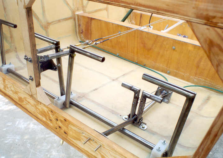

Вместо центральной направляющей трубы используйте П-образные уголки , приклёпанные к полке под приборной доской (пазом друг к другу). Узлы навески педалей закрепите на отрезок прямоугольной трубы, вставленный внутрь этих П-образных уголков.
Фиксация трубы в этих направляющих - на ваш выбор, простейшая (можно даже штифтом подпружиненным, но лучше таки с штурвальчиком минидомкрата винтового на панели приборной доски).
Упоры-фиксаторы отклонения качалок педалей на этом же отрезке трубы можно установить. Сложного ничего нет.
Про тормозные педали (как на АН-24) я уже писал.
Тросовую проводку сделайте аналогично "даймондовской" в S-образных трубках, только нижняя часть этих трубок повёрнута к  сиденью пилота, а вержняя - к противопожарной переборке под приборной доской.
На полике под педалями приклепайте пару дюралевых листов.
И ВСЁ!

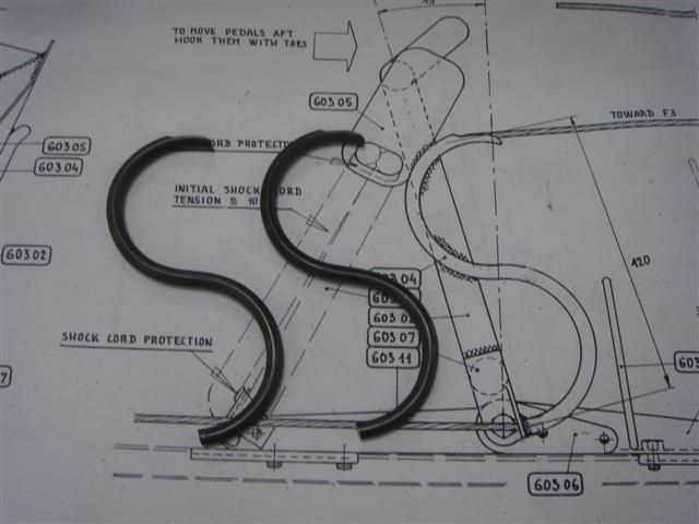

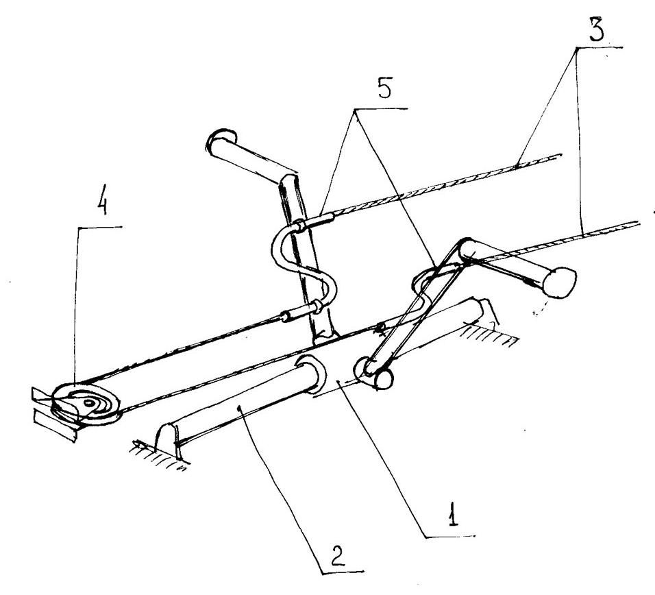

Очень изящное решение регулируемых педалей на Даймондах. Блок педалей 1 ходит по направляющей 2 (фиксация - палец с пружиной). Тросы 3 пропущены через S-образные стальные трубки 5 и замыкаются через ролик 4.
При необходимости регулировки перемещается блок 1, при этом тросы (без нагрузки) спокойно "просачиваются" сквозь трубку. Но стоит нажать на педаль - трос "заклинивает" в S-образной трубке - и она уже работает как заделка.
Думаю, что для заклинивания ,нужна  хорошая натяжка троса,а для "просачивания" сквозь трубки при регулировке натяжка должна  ослабляться,нужен дополнительный механизм для реализации этого,и что произойдёт если  в полёте слегка ослабнет трос?
    56,6 КБ · Просмотры: 174
Подобным образом решено на многих аппаратах. Например на планере Янтарь. Там вместо блока №4 просто конец троса крепится к шпангоуту, всё прекрасно и легко двигается. Проблема может быть только если трос порвётся.... 😱

Подобным образом решено на многих аппаратах. Например на планере Янтарь. Там вместо блока №4 просто [highlight]конец троса крепится к шпангоуту[/highlight], всё прекрасно и легко двигается.
Вы это серьёзно? Тогда как это работает? Соглашусь если заделка к шпангоуту через пружину,но для регулировки педалей её нужно ослабить.

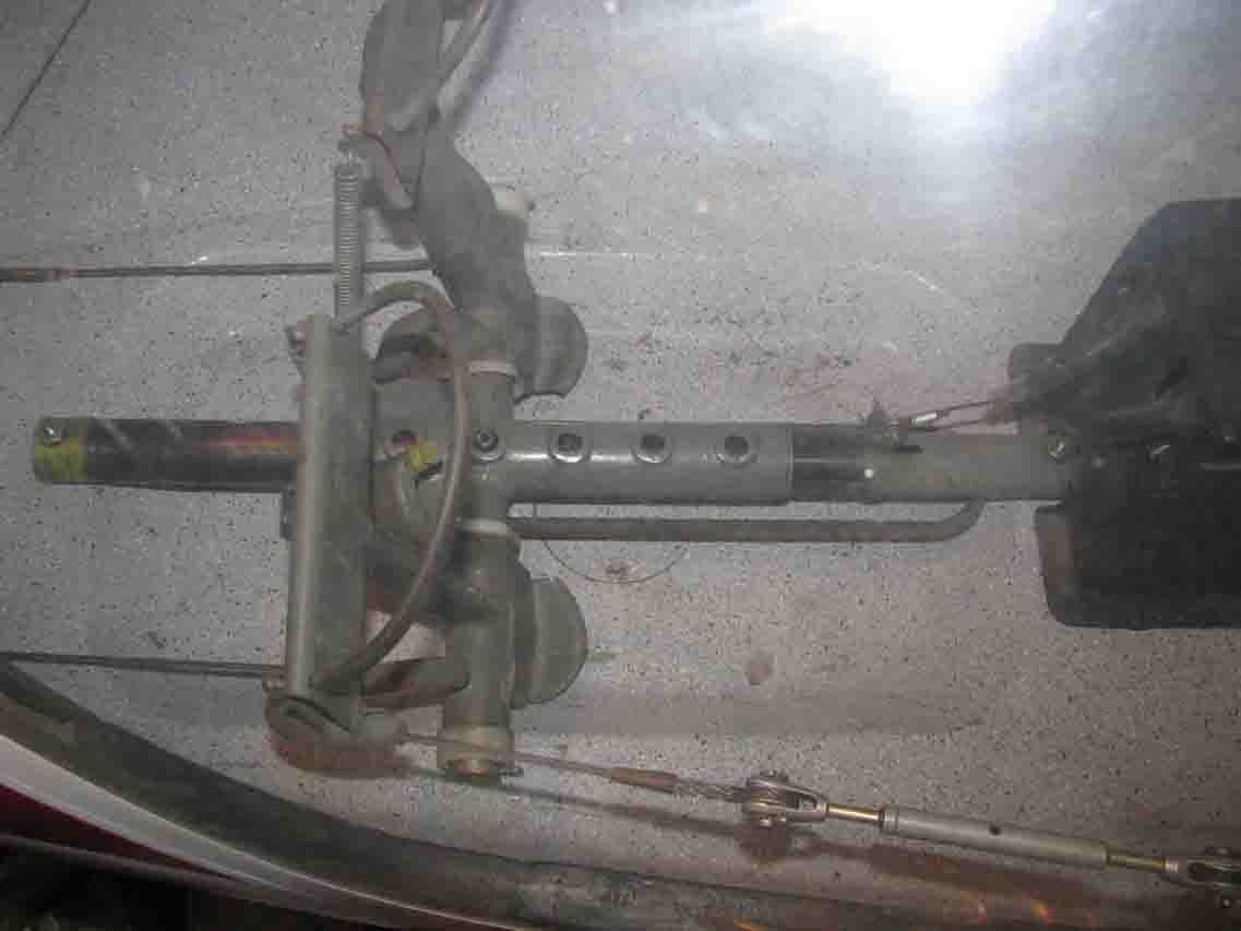

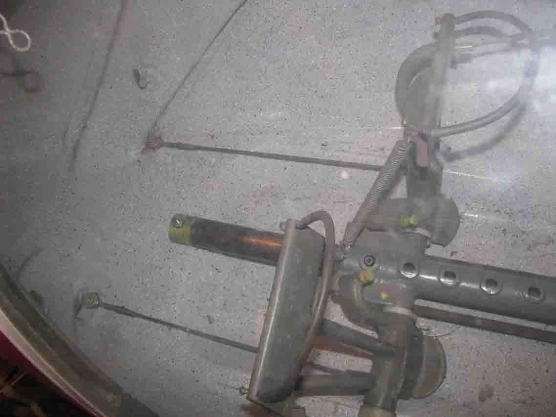

Вот например схема управления CRI-CRI. Рамка, являющаяся основанием для педалей, двигается вдоль отрегулированых тросов, они (находясь в нейтральном положении) легко проходят через S-образные трубки. А когда педали отклоняются, тросы двигают соответствующие качалки, сектора, рули и т.д. Незнаю кто это придумал, но система работает надёжно.
фотка... с этого форума

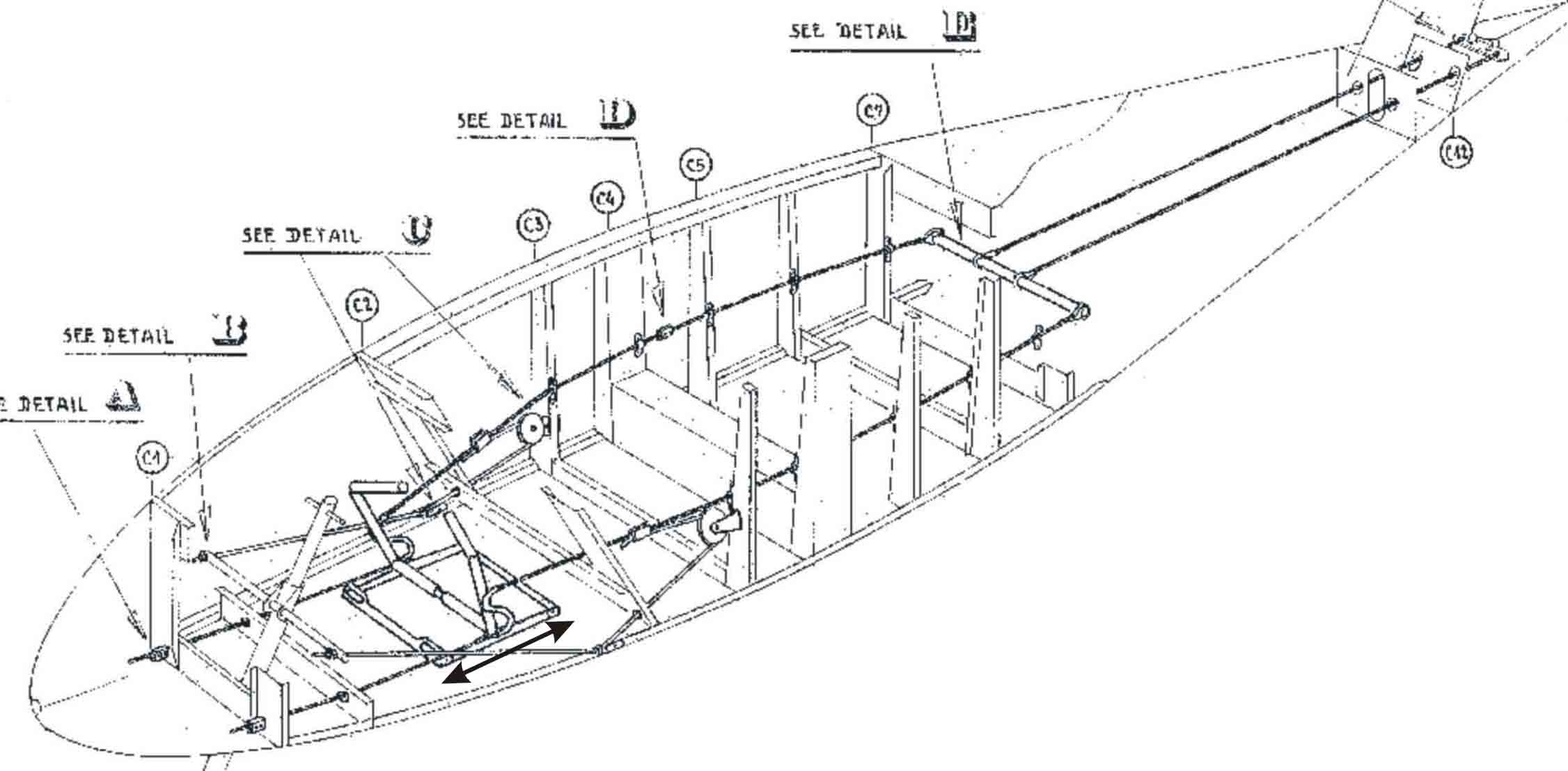

Вот как это выглядит на схеме.
    80,5 КБ · Просмотры: 213
Другое дело,выход троса из S образной трубки в нижней точке СОВПАДАЕТ с осью педали.Тогда действительно смысла в ролике нет. Но тогда нужна пружина ,что бы педали не падали в свободном состоянии назад.
..Да пружинки есть:
    30,8 КБ · Просмотры: 220

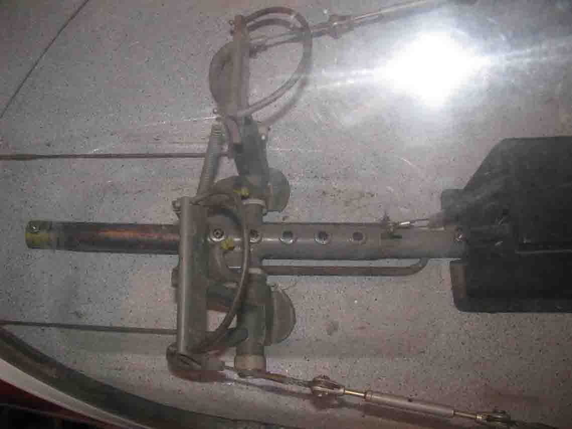

Все работает как и положено:
    31,5 КБ · Просмотры: 215

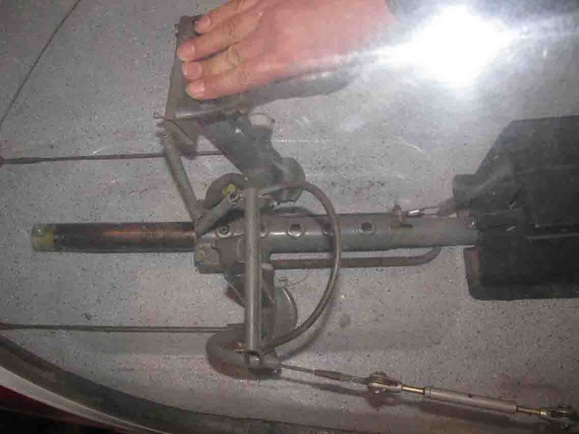

и перемещается:
    33,3 КБ · Просмотры: 196
