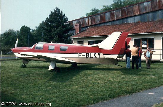

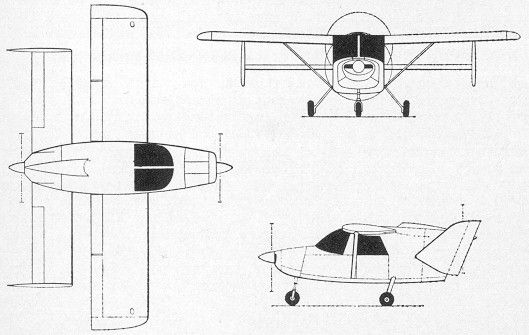

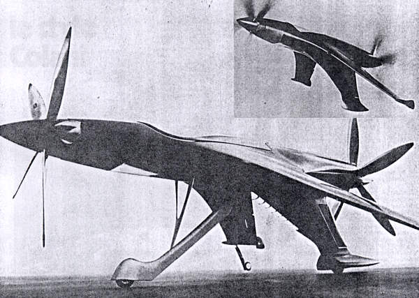

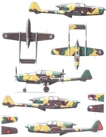

В коллекцию тяни-толкаев:
    31,1 КБ · Просмотры: 165

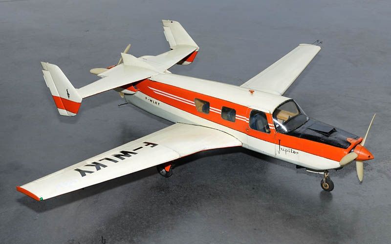

А вот давно обещанный "Юпитер".
    45,4 КБ · Просмотры: 168
    50,5 КБ · Просмотры: 163
    31,4 КБ · Просмотры: 160

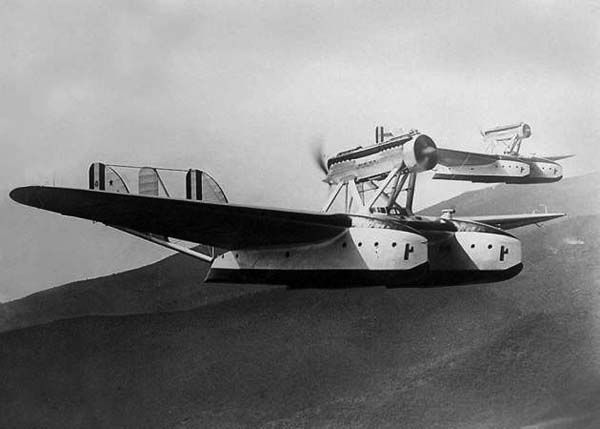

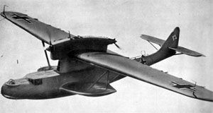

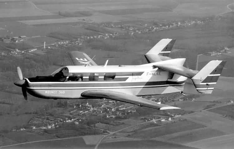

Проекций "Юпитера" не нашёл,но хочу заметить,что пилоты Дорнье Пфайль отмечали,что задний винт за оперением снижал эффективность последнего,"перемалывая" след от отклонения РВ и РН.На верхней фотографии видно,что в созданном позже самолёте конструкторы попытались уйти от этого разнеся РВ вне диска винта и применив двухкилевое оперение.
К сожалению,нет информации о том,как летал этот неординарный аппарат.
Денис,дружище,в пользу тёзки из Донецка говорит "эволюция",СУтандемы вымерли...почти.По ходу надо иметь о-о-очень веские доводы в пользу такой компоновки,схема-то рабочая,но сложностей в ней хватает.
\,схема-то рабочая,но сложностей в ней хватает.
Чего только стоит инерционность в продольном управлении.........?! 😱
Откуда ей такой большой взяться?
Для пилотажки такая схема не годится однозначно, а для крейсерской машины ничего криминального в ней нет :IMHO
Я ведь в своём предыдущем посте написал, что это  концепция, а не панацея  всего авиастроения...

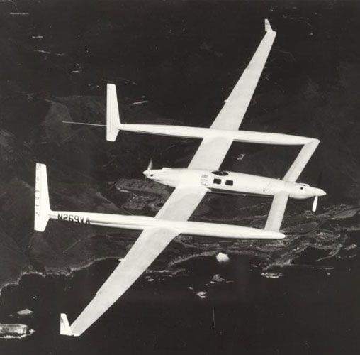

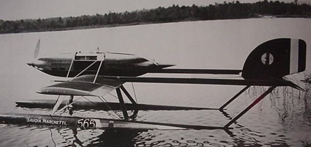

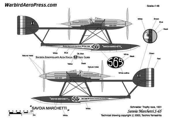

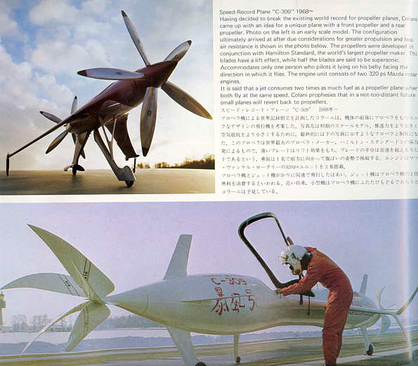

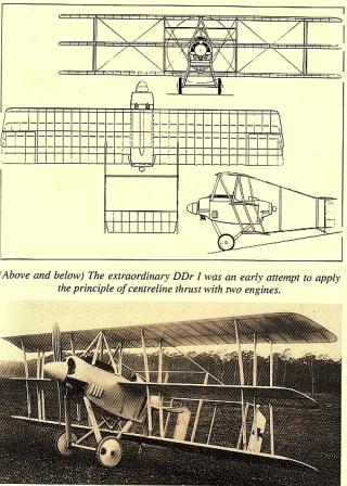

Денис,подскажите,а как собираетесь рассчитывать задний винт.Для меня этот вопрос так и остался не решённым.
1
    25,2 КБ · Просмотры: 163
    29 КБ · Просмотры: 155
    40,2 КБ · Просмотры: 166
2
    106,3 КБ · Просмотры: 146
    51 КБ · Просмотры: 154
    46,2 КБ · Просмотры: 179
@ А.Б.

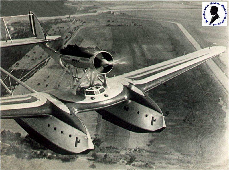

Спасибо за фото!А как рассчитать задний соосный?Кстати,про китайца слышали что-нибудь?Я видел его фото так давно,что и забыл про этот пример.

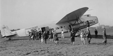

3
    9,6 КБ · Просмотры: 171
    15 КБ · Просмотры: 161
    23 КБ · Просмотры: 175

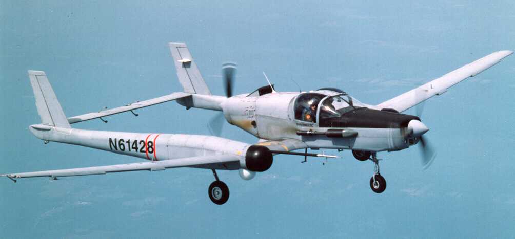

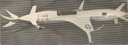

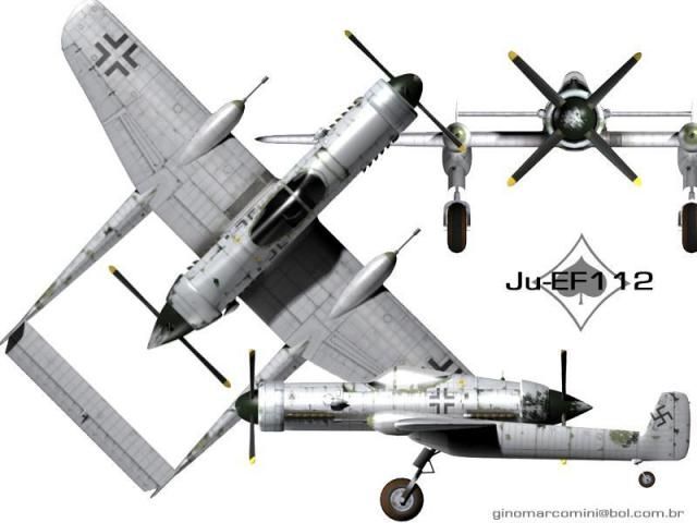

Вообще  как  пилот  в  такой  машине  определяет  хотя бы  точку  выравнивания?
4
    28,2 КБ · Просмотры: 157
    14,8 КБ · Просмотры: 201
    38,8 КБ · Просмотры: 163
