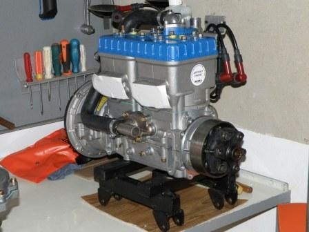

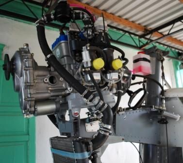

Кто подскажет по установке 582 ротакса, на самолёте четыре уха с сайлетблоками, площадку под двигатель прямо к ним крепить? Может кто фото выложет установки двигателя?

Я сделал так. Двигатель поднялся, стало возможным поставить винт 1,92 м.
    26,5 КБ · Просмотры: 575
Рамка сварена из прямоуг. профиля 20х40, проушины из угольника.
    24,4 КБ · Просмотры: 452

misha-1807 сказал(а):
Спасибо Р·Р° фото, Р±СѓРґСѓ делать так-Р¶Рµ. 🙂
А штатных радиаторов мало? Может сразу ставить автомобильный?
Я оставил радиатор (с Оки), работавший с предыдущим
двигателем - Хондой.
