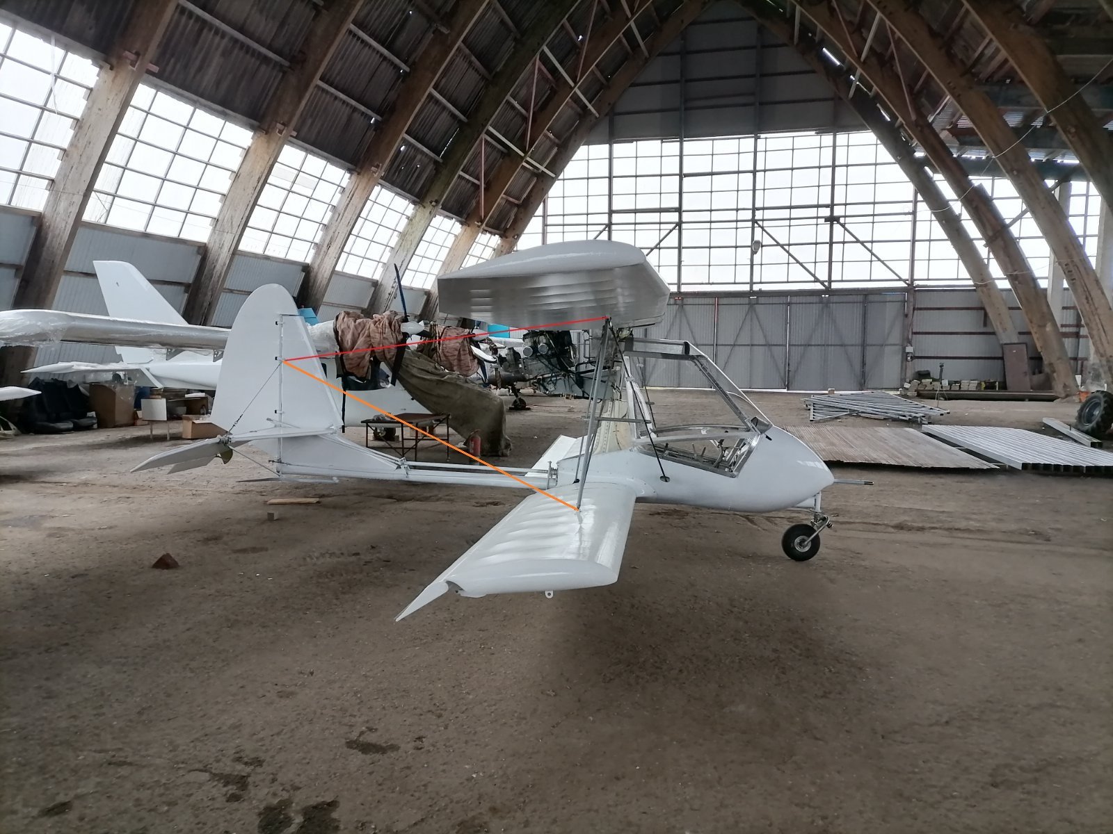

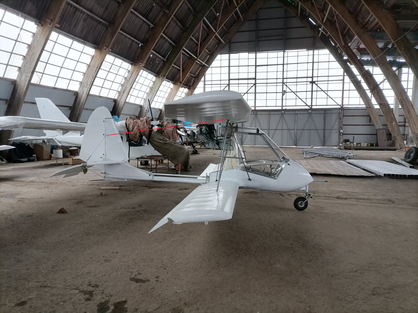

Спасибо . Но у авиатики конструктив всё таки отличается . И там применить такую схему не получится . Я поставил два троса от верхнего узла крепления стойки к вертикальному килю . Хотя и летал без них . Это скорее ради спокойствия душевного , так как хвост слегка удлинён . Но колбасит их здорово в полете , надо будет подтянуть и грузики повесить для снятия резонанса .

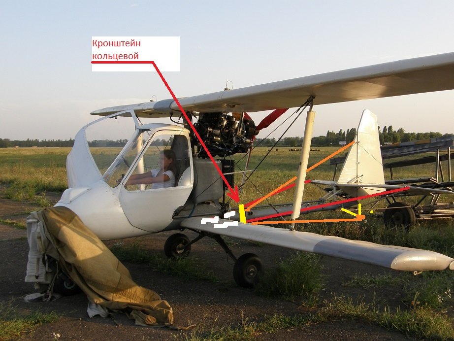

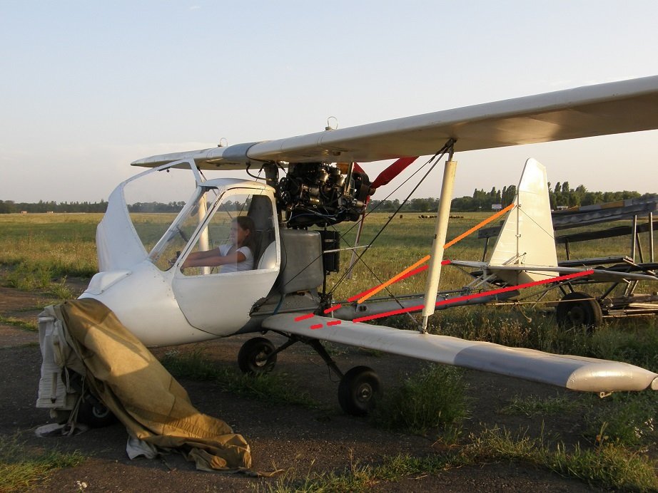

Повторяю, я показал лишь путь для доработки увеличения жёсткости ХО.
Не вижу никаких проблем укрепить хвост Авиатики по примеру моего самолёта. Троса от стабилизатора протянуть к месту крепления шасси, возможно поставив для этого дополнительный кронштейн. Жёлтый трос от киля до балки укрепить перед в/винтом, возможно
на усиленный кронштейн.

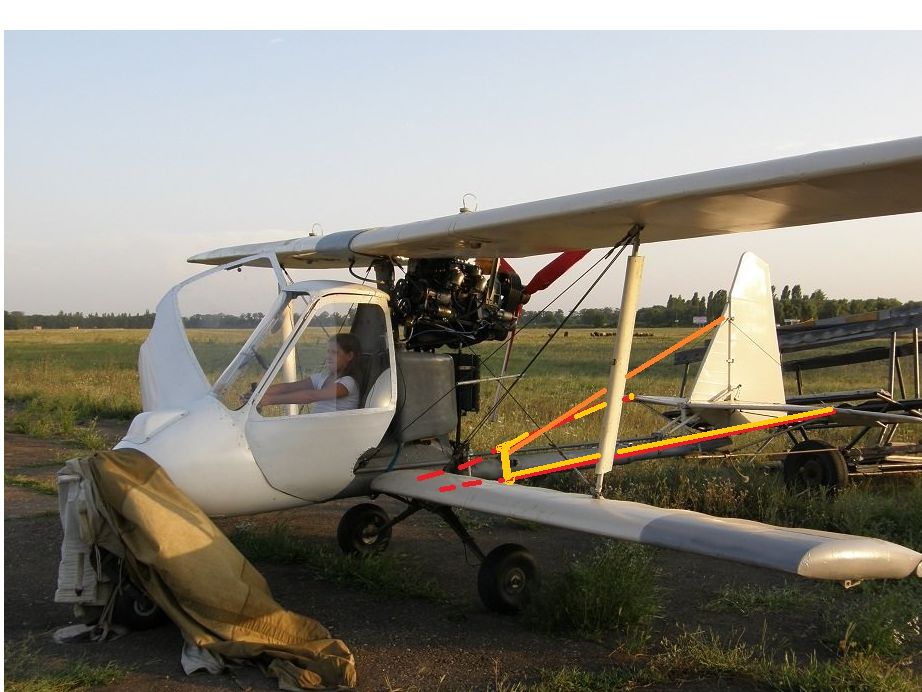

А ещё лучше, в месте соединения жёлтого троса с трубой, поставить кольцевой кронштейн и к нему свести и укрепить все три троса. Шасси оставить в покое. Так будет правильней и с технической т.з. и не закроется доступ к двигателю.
Конечно, для исключения изгибных колебаний балки, просится ещё один трос внизу между кольцевым кронштейном и хвостовой пятой на конце фюзеляжной трубы. Все троса посадить на талрепы (тандеры) со стороны кольцевого кронштейна для регулировки натяжения.
Четвёртый трос и хв. пяту подрисую.
Таким образом, будут гаситься изгибные и крутильные колебания ХО, т.к. в работу включаются также тросовые расчалки между килём и стабилизатором.
В таком виде жесткости балки не добавляется , так как тросы по вашей схеме идут как раз из места где балка начинает гнуться . Я добавил по другому и то только на случай резонанса вертикальной трубы , хотя на наших скоростях этого явления сложно добиться . Просто пару раз после прохода над полосой и разворота на восходящей траектории , появлялась вибрация , сначала думал что балка вибрирует . Поставил троса . Но потом понял что просто появляется косой обдув винта и вибрация идет от двигателя , когда одна лопасть начинает попадать в зону затенения на развороте .
    321,1 КБ · Просмотры: 58
Я рассуждаю несколько по другому, чем Вы.
- Во первых, широкий кольцевой кронштейн заодно усилит трубу и сдвинет место изгиба (как Вы утверждаете) назад, плечо возмущающих сил станет короче, следовательно, она станет значительно жёстче и отодвинет область автоколебаний (т.е. флаттера) или бафтинга, кому как угодно, в безопасный для этого самолёта и скоростей диапазон.
- Во вторых, тросовые растяжки, жёстко зафиксировавшие все крайние точки Х.О-ния, будут взаимно гасить все авто- и вынужденные колебания всей системы.
Кольцевой кронштейн должен быть достаточно широким и сварен из нержавейки 2,0 мм достаточно.
Полагаю, что такая несложная доработка надёжно укрепит конструкцию хвостовой части самолёта.
Необходимость в растяжках как на вашей схеме хвост-бипланная стойка не рабочая, потому что троса в одиночку не могут работать, а только в паре, в распор под острым углом, только тогда они зафиксируют конструкцию, вот так (но тогда Вам нужно будет очень мощно укрепить киль, чтоб выдержал большие нагрузки и пересчитать на прочность узлы крепления бипланных стоек к лонжеронам т.к. добавятся силы на срез):
