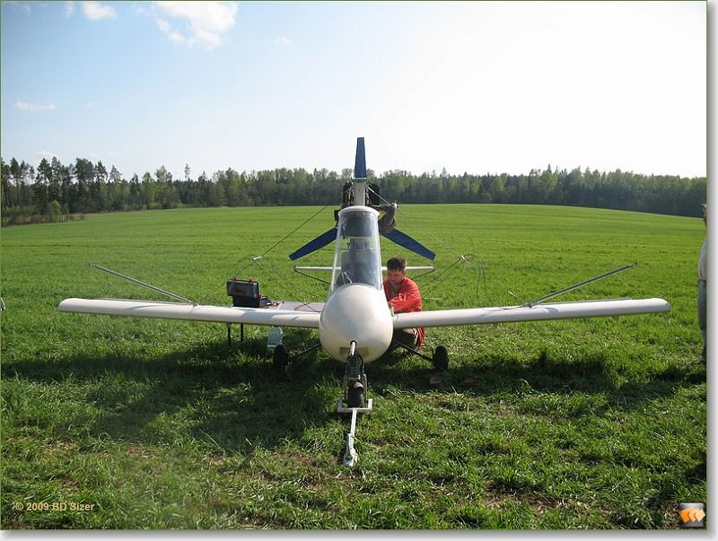

без верхнего крыла она такая прикольная!
