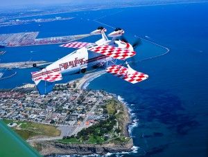

Может и несерьезного уровня, но биплан красивый:

*AlexVr* Ни фига себе, Вы Питс к несерьезным бипланам отнесли...
Вы в теме 🙂? Прочтите еще раз внимательно посты...
И про элероны информация правильная процитирована, у Pitts и Christen Eagle их 4 (рискнули конструктора этой информацией воспользоваться), и к несерьезным не я их отнес...
