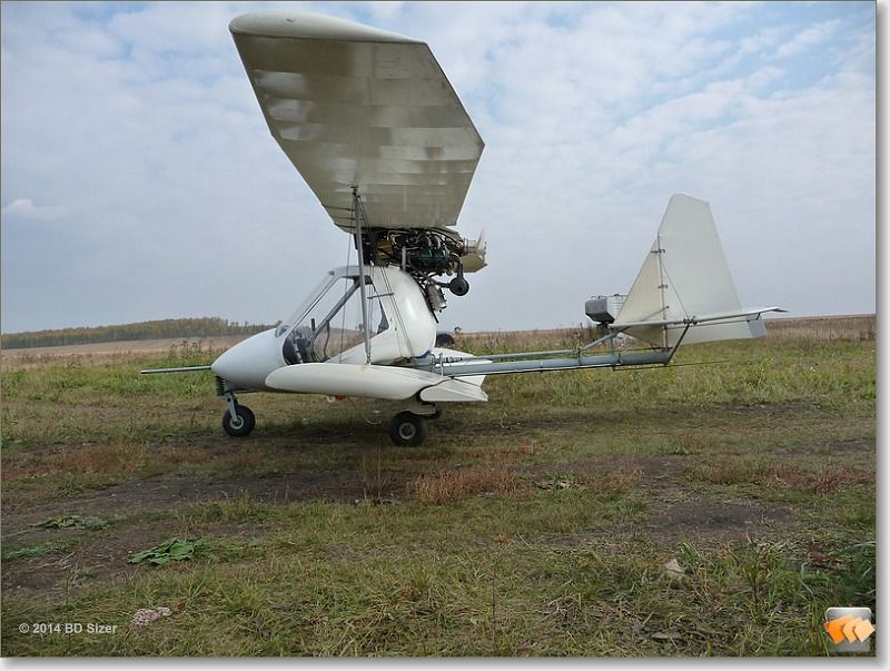

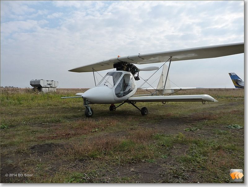

В сентябре полетела собранная из кита спарка.
    87,7 КБ · Просмотры: 247
    88,9 КБ · Просмотры: 259
Красавица! Молодец! Поздравляю! Заднюю стенку сами делали? Мне кажется или там расположен доп.бак?
