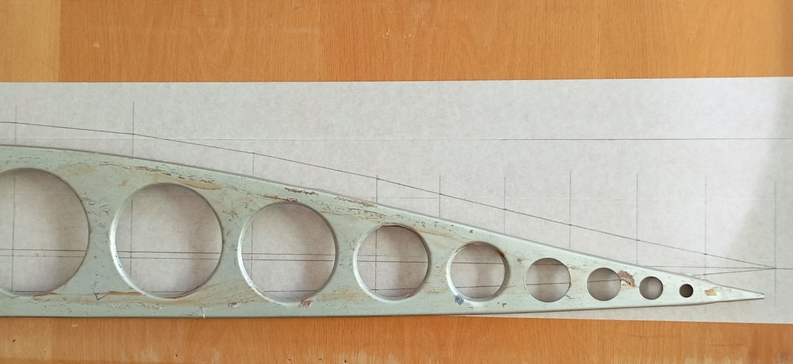

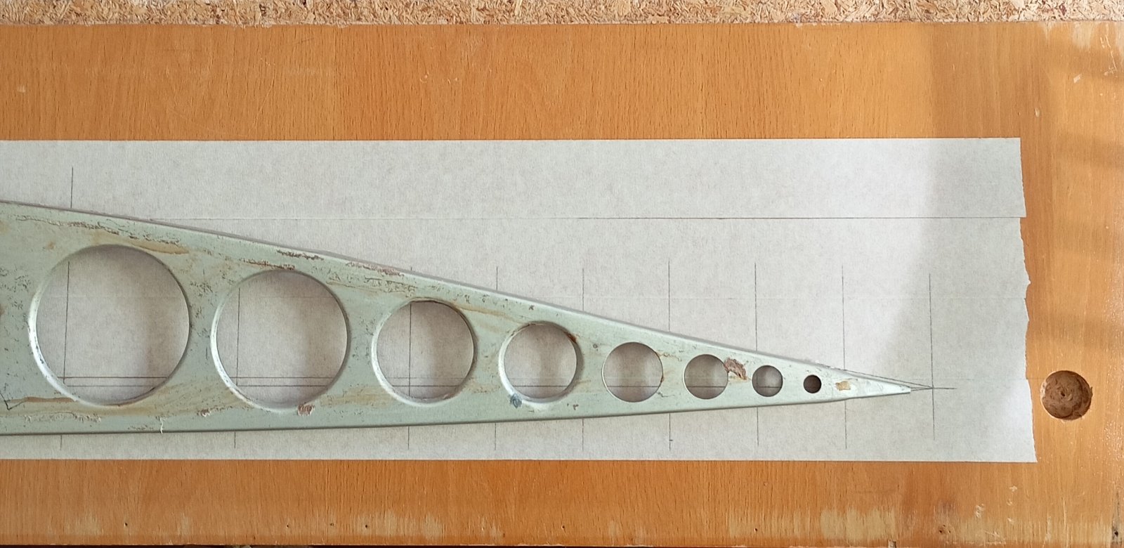

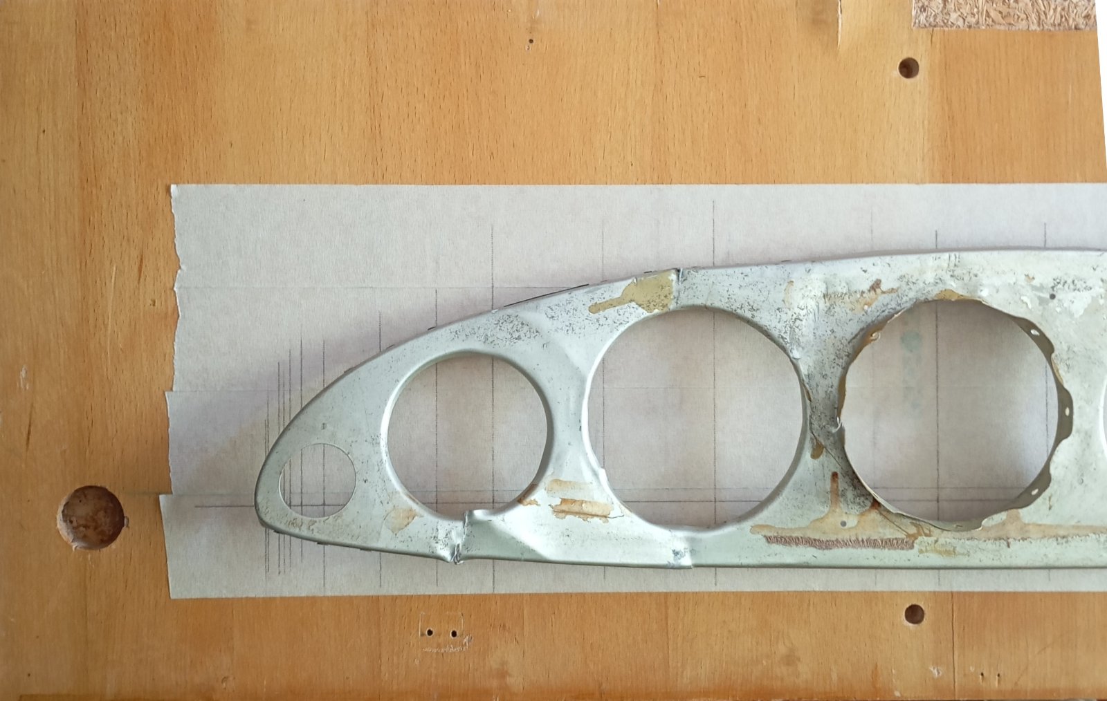

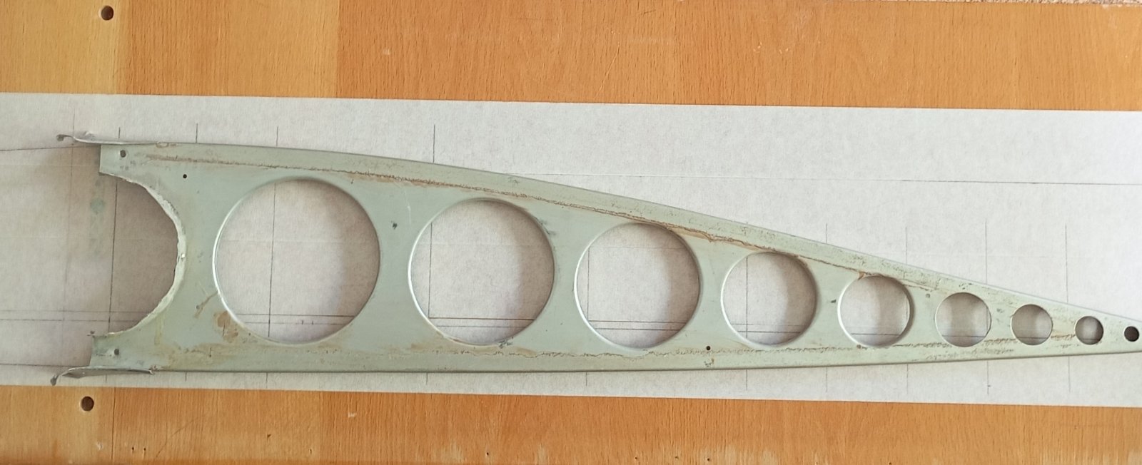

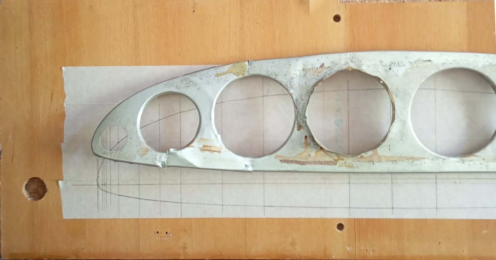

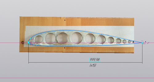

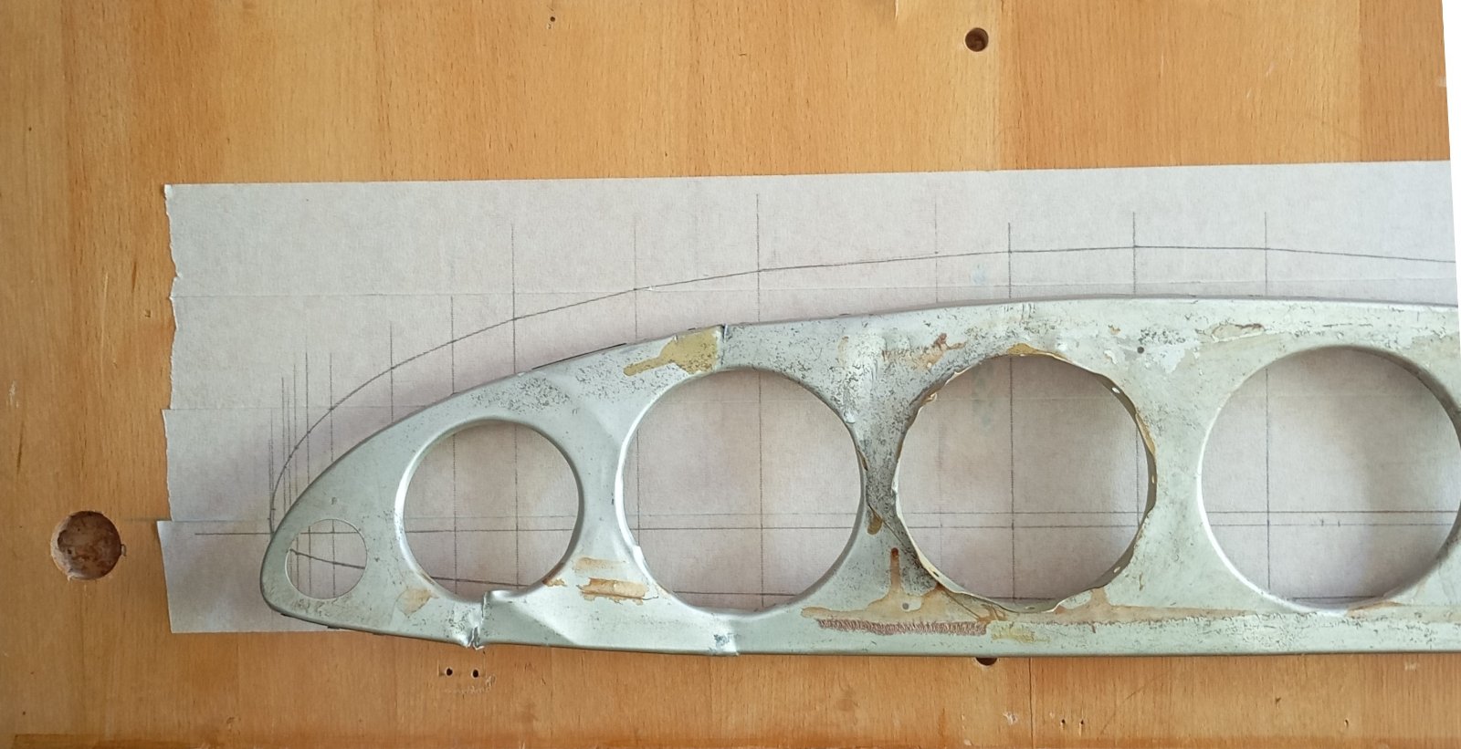

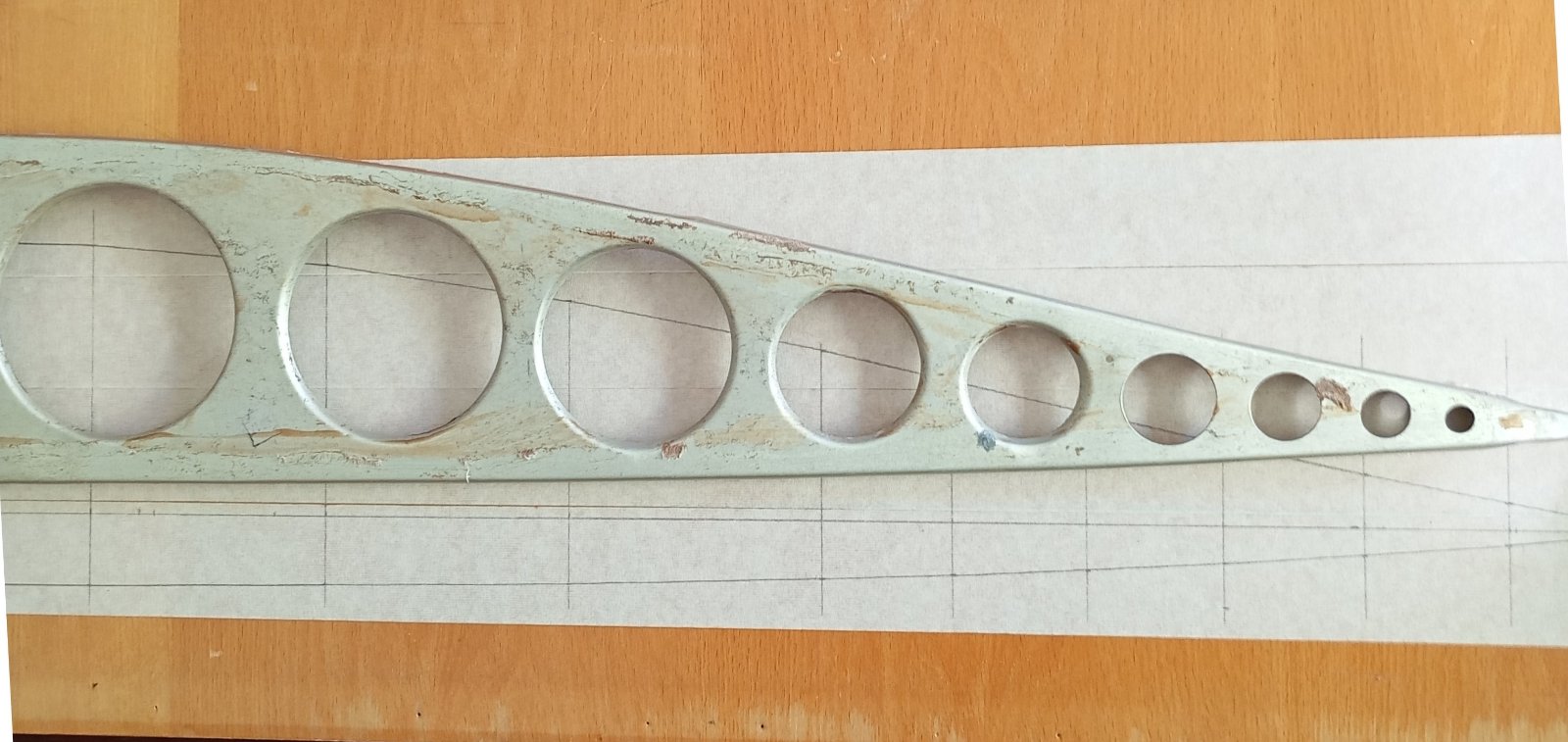

Здесь размер с другого проекта . Все авторские размеры я убрал , оставил только для примерки . Хорда 1.3 с масштабируете до 1м. Это можно в любой чертежной программе сделать.
    28,3 КБ · Просмотры: 234

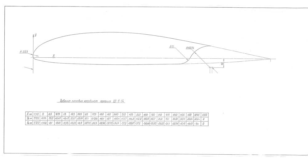

Да похоже что этот профиль. Практически все совпадает , не точность по носику скорее следствие искажения при съемке . Заодно потренировался в компасе.
    161,3 КБ · Просмотры: 206
samodelkin_33rus спасибо вам огромное.​
Пересчитаю. Чертежными программами не пользуюсь. Комп слабенький. Всё в рукопашную. Странно что на просторах ничего о нем нет. Секретный самолет...
Еще раз спасибо. А нет по чётче таблицы? Не все цифры различимы.
Здесь ограничение по размеру файлов . В личку почту напишите скину в нормальном размере , но уже завтра утром . Пошел на боковую . A программами имеет смысл озадачиться . Здорово помогают когда начинаешь пользоваться. Компас наша отечественная программа , лицензия годовая копейки стоит . Уроков по ней немеряно в инете .
Не знаю почему но у меня не получается отправлять сообщения в личку. В своё время начал осваивать солид, но потом мощный комп накрылся. Теперь слабенький, поэтому с кадовскими прогами не работаю.

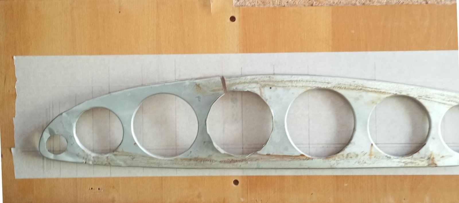

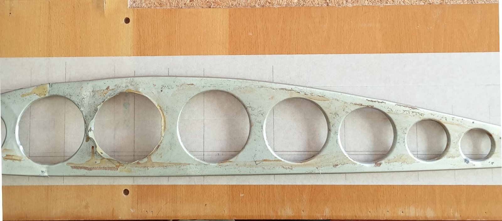

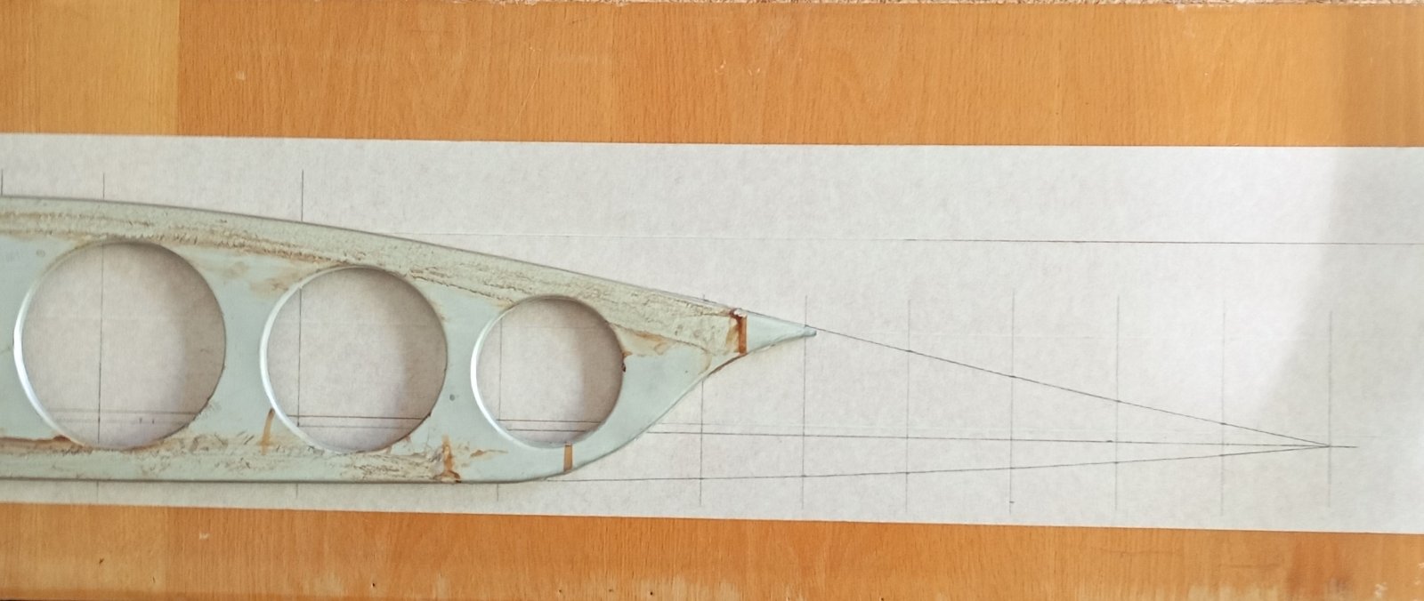

Пересчитал Ш-1 под размеры авиатики. При наложении всё совпало. Ещё раз спасибо samodelkin_33rus. Будем двигаться дальше.
