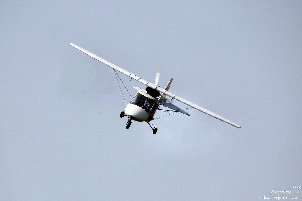

Размышления на тему Авиатика-моноплан...
    43,5 КБ · Просмотры: 138

Расчетное разрывное усилие каната 4 мм - 1270кг. При условии, что не нарушена целостность каната.
Если есть какая забоина или еще какой деффект - расчалку лучше сразу менять.
У нас был случай, когда техник сдуру "прикуривал" самолет от автомобиля и уронил провод на переднюю расчалку у спарки ( не основную несущую, а ту что держит как бы иксовую силу). Свиду на этом месте практически не было деффекта, и он никому не сказал и отправил самолет в полет. В результате на кругу лопнул это передний трос, после чего срезало болт крепления верхней консоли, но из-за того что верхний узел имеет как-бы крышку крыло не ушло, а сместилос по стреловидности градусов на 20 и в таком положении Селиванов Виталий Петрович умудрился аккуратненько посадить самолет, причем баллансировочное положение ручки в ГП  из-за смещения центровки при этом стало почти на "пузе". А воздушный винт вырубил кусок задней части консоли.
Болты после этого стали делать из стали ВНС-5Ш с пределом прочности 155 кг/кв.мм. При этом с отличными показателями по ресурсу По расчетам болт держит и без передней расчалки.
Тем не менее не знаю с чем связан Ваш вопрос - с расчалками шутить нельзя.

Здравствуйте, Вадим Юрьевич. Вопрос связан с тем, что расчалки на моём самолёте пришли в негодность в следствии коррозии в местах заделки тросов в наконечники. Сергей Голицын в этом вопросе помочь мне никак не смог, говорит - расчалки дефицит.
По этому хочу применить нержавеечные тороса с большим запасом прочности нежели в оригинале.
Сперва хотел заменить расчалки системой подкосов т.к. оригинальная заделка мне не доступна (советовался по этому поводу с одним всем известным на этом форуме, Мэтром - он одобрил) и изготовление подкосов было для более простым вариантом, но потом парни убедили что заделка тросов на коуш с обжимкой сливами вполне надёжный вариант.
Я бы в таком случае посоветовал стальные ленты-расчалки. Это мне кажется честнее. Еще существуют закаточные машинки для яхтенных тросов. Дирижаблисты например пользуются такой. Но это по любому надо испытывать - рвать. Причем не один экземпляр. Хотя троса на авиатике кроме переднего дублированные, т.е каждый держит полную нагрузку.

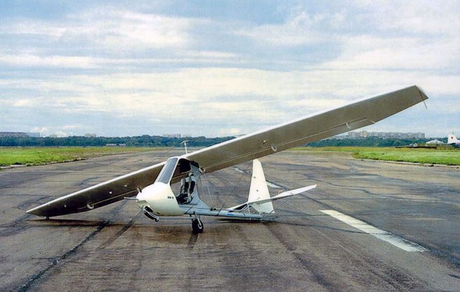

Скорее всего не раз обсуждалось и наверное глупый вопрос, но на планере авиатики крыло установлено без зазора с кабиной, а на биплане с зазором. Двигатель ведь можно было и сверху крыла установить. Так зачем зазор над кабиной до крыла?
    50,3 КБ · Просмотры: 147
При расчете биплана есть параметр "высота бипланной коробки"-думаю отсюда и расположение
Если бы и на планере был зазор от кабины до крыла - было бы лучше.
