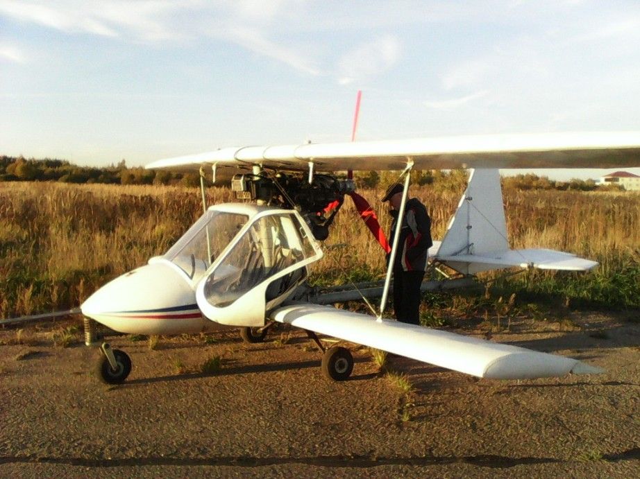

Спасибо, Сергей!  🙂  ощущения пока самые первоначальные, слетал несколько подлетов и всего четыре полета, погода стоит идеальная ( так и хочется её законсервировать до лета  ;D), но основное светлое время летаем с курсантом УТП на дельтике - сегодня едва успел перепрыгнуть в самолет: https://youtu.be/_XiK79yQmc0
самое главное ощущение - не так страшна Авиатика , как её малюют!
впечатление надежного крепкого самолета , простой в пилотировании и доступный в освоении ( это мое мнение - начинающего), надеюсь - мы с самолетом подружимся  🙂
сразу ощутил менее отзывчивое управление по крену, чем на "верхнеэлеронном" аналоге , зато приятно удивила чуткость по направлению, кажется что сунь педальку поэнергичней и самолет развернется вокруг своей оси...
здОрово тормозится при уменьшении оборотов дв-ля - чувствуется большой лоб...
триммер - приятная полезность  даже на маленьком самолетике...
"дерганья" по тангажу, как описано в отв.#518 не заметил...
...по рабочему кабинету: обзор авиатичный -песня  :🙂 , немного тесновато, особенно в зимней одежке ( но клаустрофобия не мучает ;D) , многие приятели на аэродроме, пытавшиеся залезть в кабину, матерились  ;D, некая сноровка конечно требуется, зато это стимулирует соблюдать физическую форму ...
мозг , находясь в кабине, необходимо защищать ЗШ или шлемофоном ( даже в РЛЭ прописано) - рукоятка обогатителя торчит из потолочной панели довольно травмоопасно...
левой руке на РУДе вполне комфортабельно, правая на РУСе кажется висит высоковато ( возможно первое впечатление - привыкнуть надо)...
тормоза огорчили  :-/ , едва держат 3000об/мин на стопе , может у нас уже изношены? подскажите у кого как?
...несколько раз на земле больно ударялся лбом о торчащий из верхнего крыла топливомер - вот уж засада, так засада,... заправлять самолет с помощью стремянки(табуретки) не удобно, вообще топливная система на Авиатике не нравится, м.б. в перспективе установить закабинный топл.бак ? кстати, оказалось, что правого топливомера с левого сидения не видно ( не знаю - может надо согнуться буквой "зю" ?)...
...есть еще одно травмоопасное место - торцы уголков на элеронах, закруглил на них радиусы напильником ...
зато в кабине есть печка, пока правда не подключена, но пора уже - зима на носу , так что сезон закрывать не планируем, будем летать, летать и летать!!!

...да, с этим безобразием надо что-то делать, вчера приятель решил сфоткаться в кабине, немного не успел его предупредить об осторожности - он и врезался головой в топливомер, пришлось применять автоаптечку, уехал с аэродрома с продырявленной головой и обидой на Авиатику 🙁

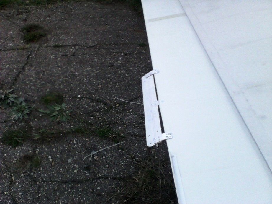

soldier, а скажите, как Ваша Авиатика ведет себя с брошенной ручкой по крену? нашу тянет в левый крен ( видео в отв.#531 с 2мин50с по 3мин20с ).
Тянет,но не так интенсивно . Буду на полетах,сниму видео.
Наверно  стоит  проверить  правильность  сборки  самолета, проверить  его  геометрию.  К  тому  же  реактивный  момент  от  ВМГ  никто не  отменял,  наверно  стоит  поиграться  с  регулировкой  элеронов.
Да.забыл уточнить.Легкое затягивание в крен присутствует при полете в одного, в два тела идет ровно,никуда не тянет.
геометрия в порядке, поигрались с элеронами ( спасибо Г.Семочкину за совет) - поставили триммерную пластину на правый элерон...
