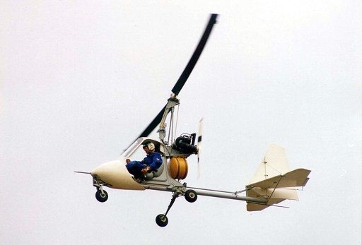

Да ладно Вам, издеваться над самолеткой ;D Ни один другой самолет не вытерпел бы такое количество метоморфоз, как Авиатика: И монопланом делали, и просто планером, даже автожиром был. Чего только не ставили на него, даже два мотора ставили. Покажите самолет, который вытерпел такие издевательства.
А потому и издевались наверное, что из аэродинамического недоразумения пытались что-нибудь путнее получить...
Нет  коллектив  СКБ мечтал  сделать  нечто  универсальное,  тогда  это  было  модно и  актуально,  но  как  оказалось,  что  универсальность  не  самый лучший  помощник  в  достижении  отличных  ТТД   ЛА,  одно  тянет  другое,  это  как  к  телеге  приделать  пятое  колесо,  или  поставить  её  на  три........ ;D

aerik  если  вы  читали  про  рождение  этого  самолета,  то  наверняка  знаете  ,  что  универсальность  заключалась  с  небольшой доработкой  конструктив  переоборудовать  ещё  и  автожир,  а  особенности  автожира  всем  известны.Предусмаривался  гидровариант  и  хим. вообще  универсальная  платформа,  вот  как  то  так.  А  то,  что  биплан,  так  это  было  обусловлено  и  размерами  хранения  самолета , что  так  же  не  могло  отразиться    ,  биплан  да  ещё  с  толкающим  винтом  наверно  не  самое  лучшее  решение для  самолета. 😉
    18,3 КБ · Просмотры: 230
